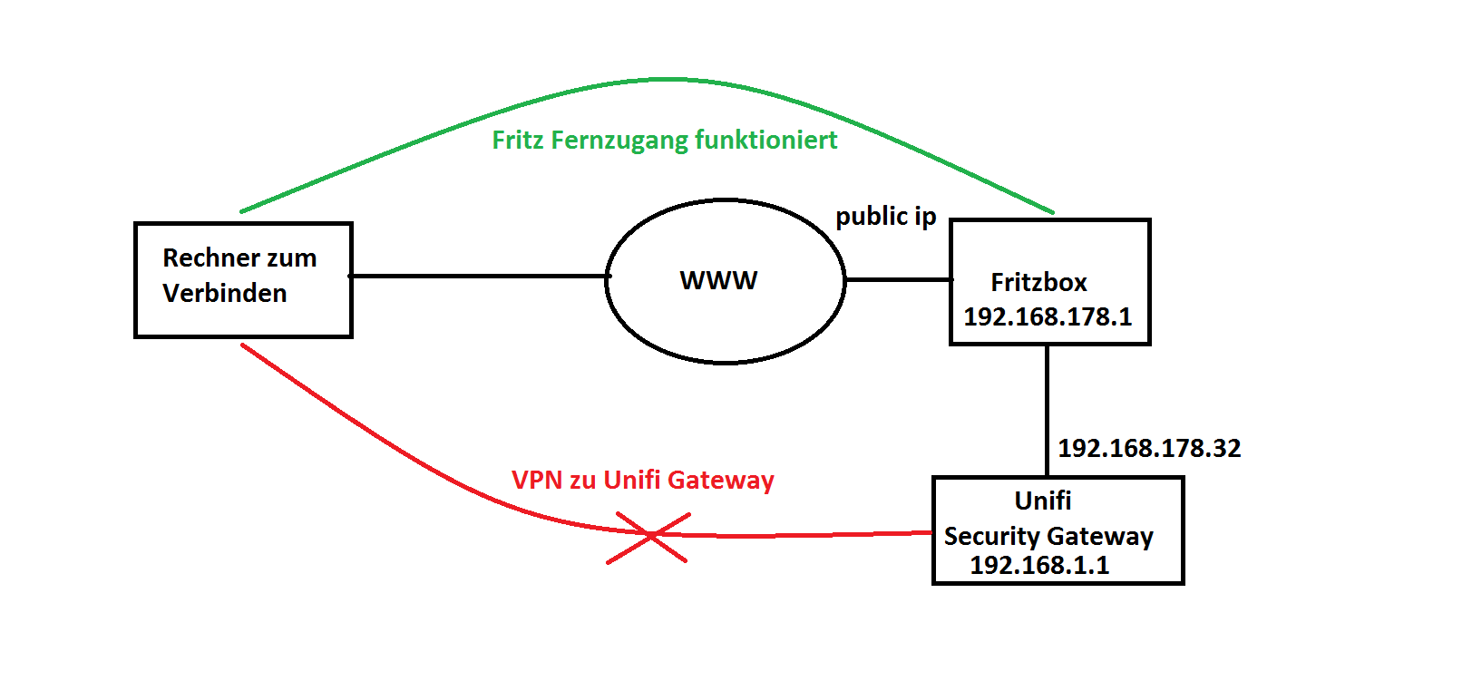

Ich hab mal versucht das ganze etwas zu visualisieren:
Killa Priest schrieb:
Wie kommst du denn vom internet aus direkt zum Unfi Gateway, bzw welche Adresse stellst du beim VPN-Client ein? Ist die Adresse die public ip deines Anschlusses oder meldet sich das Gateway an einem DynDNS-Dienst an?
Ja genau, habe eine Domain bei Strato und die Fritzbox gibt die IP immer durch für die Domain.
Dann trage ich als Server immer meine Domain ein.
