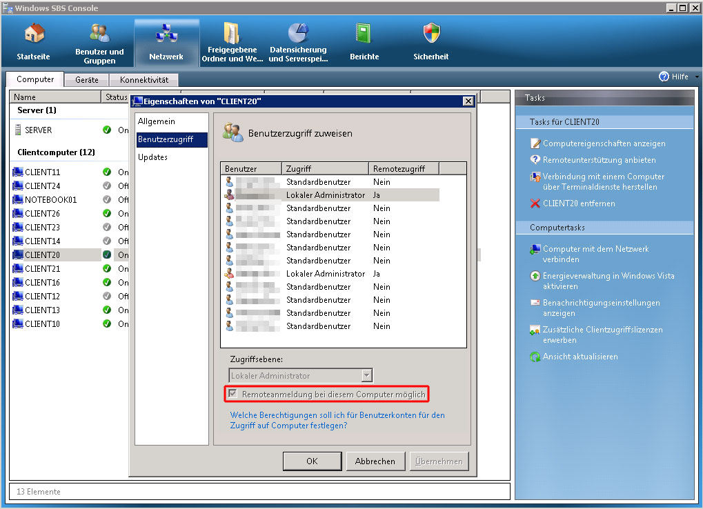

Okay, dass kann sehr gut sein. Im SBS gibt es eine Konsole (siehe Screenshot), da kann ich sagen das ein bestimmter User auch Admin von seinem Client ist und wenn ich das aktiviere, bekommt dieser automatisch Remote-Zugriff zum Client.
Aber gut, dann habe ich mal was dazu gelernt. Ich wäre jetzt davon aus gegangen, dass alle Windows 2008 Server so eine ähnliche Konsole besitzen :)
Gruß, Domi
