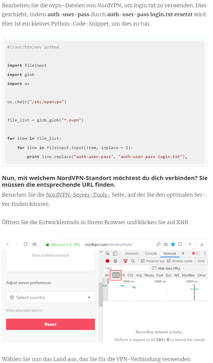

Diese Lösung hört sich ziemlich simpel an und ich habe gerade damit gestartet, aber komme an diesen Punkt nicht weiter. Könntest du mir das weiterhelfen? Weiß nicht so richtig, was ich machen soll.
Den Punkt habe ich übersprungen. In der Anleitung lädt man im Prinzip alle verfügbaren ovpn files runter, ich habe mich aber auf eines festgelegt (und damit auf einen Server).
Nur dort habe ich manuell eingetragen, dass eine Datei mit Name+PW genutzt wird.
Das Skript ist nur dazu da, um das bei allen ~2000 Dateien zu machen.
Mein Tipp: teste es auch erstmal nur mit einer Datei für deinen Lieblingsserver
