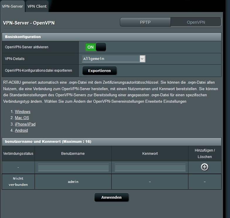

hier wird der Open VPN Server erstellt

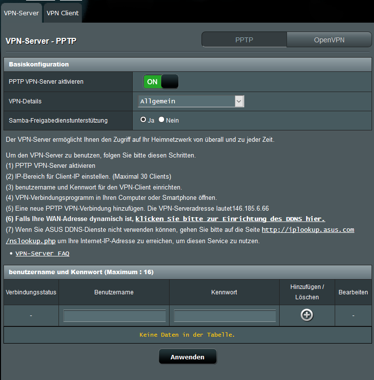

Hier der PPTP Server, aber den möchte ich aus Sicherheitsgründen weglassen.

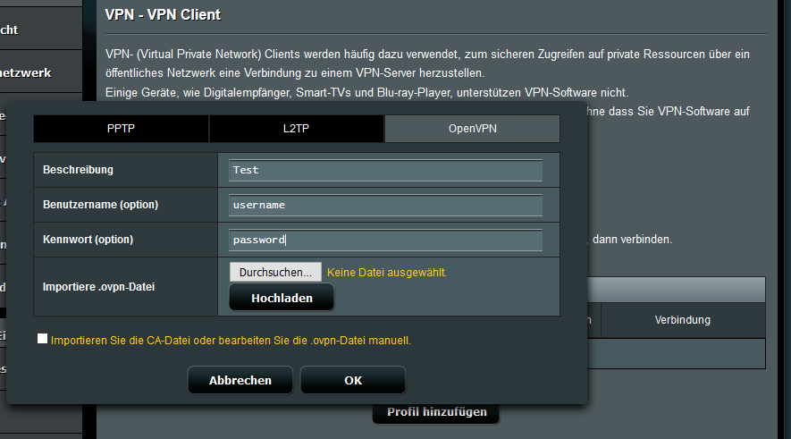

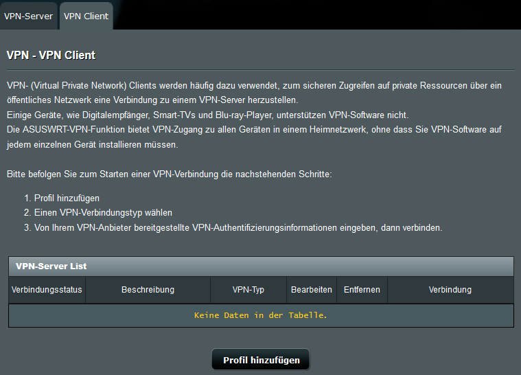

Beim VPN Client wird nur die Konfigurations Datei hinzugefügt
und UN und PW eingefügt
Aber das geht bei mir alles nicht. DIe Verbindung wird nicht aufgebaut. Was mache ich falsch?
Ich habe es gelöst. Man musste vor dem Anwenden der Einstellungen auf Upload klicken. So ein doofer Fehler.
