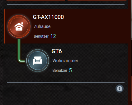

Habe auch ein AIMesh von ASUS allerdings mit getrennter SSID der 3 WiFi Netze und alles ist über WLAN verbunden.
Wenn ich mit dem Handy durch die Wohnung laufe wechselt das Netzwerk nahtlos, bleibt aber in der gleichen SSID aber wechselt zwischen Router und Node ohne das es sichtbar ist.
Würde es mal mit einer eigenen SSID probieren für 5GHZ und 2,4Ghz.
2,4Ghz hat i.d.R. eine höhere Signalstärke aber weniger Bandbreite.
