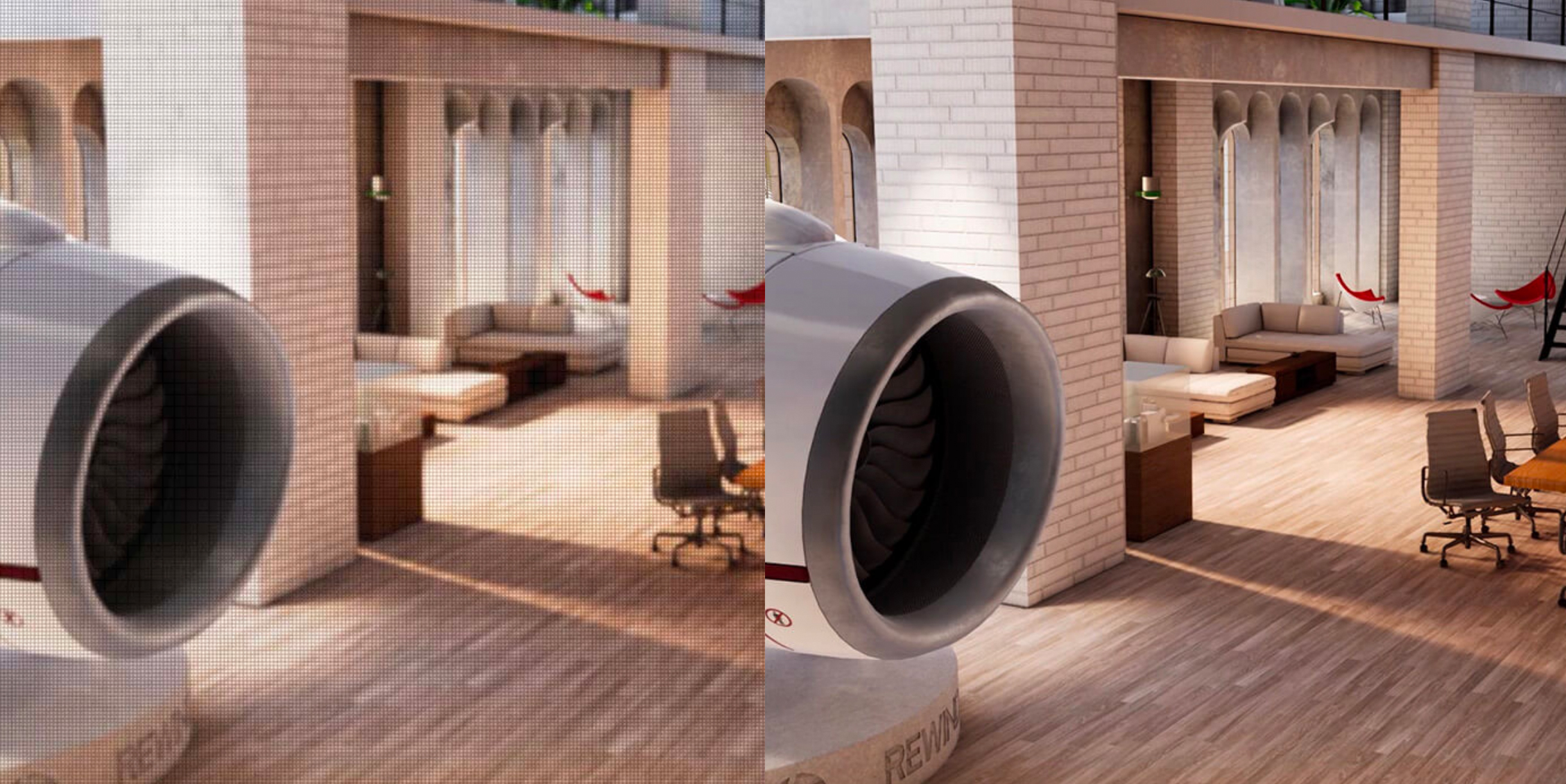

Auf der HP Seite von der Reverb habe ich so ein Vergleichsbild gefunden, wo der Unterschied zwischen der alten Versionen und der derzeitigen beschrieben wird. Wenn ich so zurück denke dann müsste das schlechte Bild (hab es noch "etwas" mehr verschlechtert, genau so hinkommen wie ich es in der Oculus Go wahrgenommen habe. Würdet Ihr als erfahrene User sagen der Vergleich zur Qualität einer neueren VR-Brille kommt so hin?
Bildquelle: https://store.hp.com/GermanyStore/Merch/Offer.aspx?p=b-hp-reverb-vr-headset
beim "schlechten" Bild sprechen die auf der HP Seite aber von der ersten Generation an Brillen
und da die Hersteller bei so vergleichen gern die ältesten Brillen mit schlechtestem SDE heranziehen,
wird man wohl von Vive und Rift gesprochen haben..
die Oculus GO hat ein besseres Display
[qoute]
[/quote]
schwer zu sagen.. ich kenn die Reverb nicht
aber das linke Bild spiegelt meiner Meinung nach im vergleich zum rechten das ganze nicht wirklhi wieder...
das linke Bild hat mehr SDE und auch noch einen Unschärfe-Filter drüberlaufen lassen..
man muss es wohl selber ausprobieren
ansonsten erinnert das Bild an Samsung, die quasi gleich die Odyssey+ beworben haben:
https://image-us.samsung.com/Samsun..._real_120418.jpg?$feature-benefit-bottom-jpg$
bei der Odyssey+ stimmt es nicht, dass das Bild - so wie rechts dargestellt - nun perfekt ist
und bei der REverb glaub ich das auch (noch nicht)
auch wenn das Teil 2150x2150 Pixel hat...
PPD ist immernoch nur irgendwo bei 18-20 Pixel Pro Grad...
bestes und schärfstes Display im Consumerbereich bei VR ? gerne, glaub ich
aber "perfekt" - was diese Bildvergleiche suggerieren - ist es sicher noch lange nicht
unschärfen am Rand etc. kommen ja noch dazu

Zu dem Bild mit der weißen Flugzeugdüse:
Ich glaube auch nicht das es so scharf sein wird. Das ist Marketing, ähnlich wie bei dem Vergleich der Odyssey+.
Wie schon geschrieben war In den bisherigen Reviews eher der Vergleich zu einem 720p Monitor, vereinzelt zu einem Full HD Monitor.
Im PCCars Forum gibt es einige Reviews von Usern die die Brille schon hatten.
Vor ein paar Monaten noch mit Displayproblemen, die jetzt "hoffentlich" und "endlich" gelöst sind. :rolleyes:
