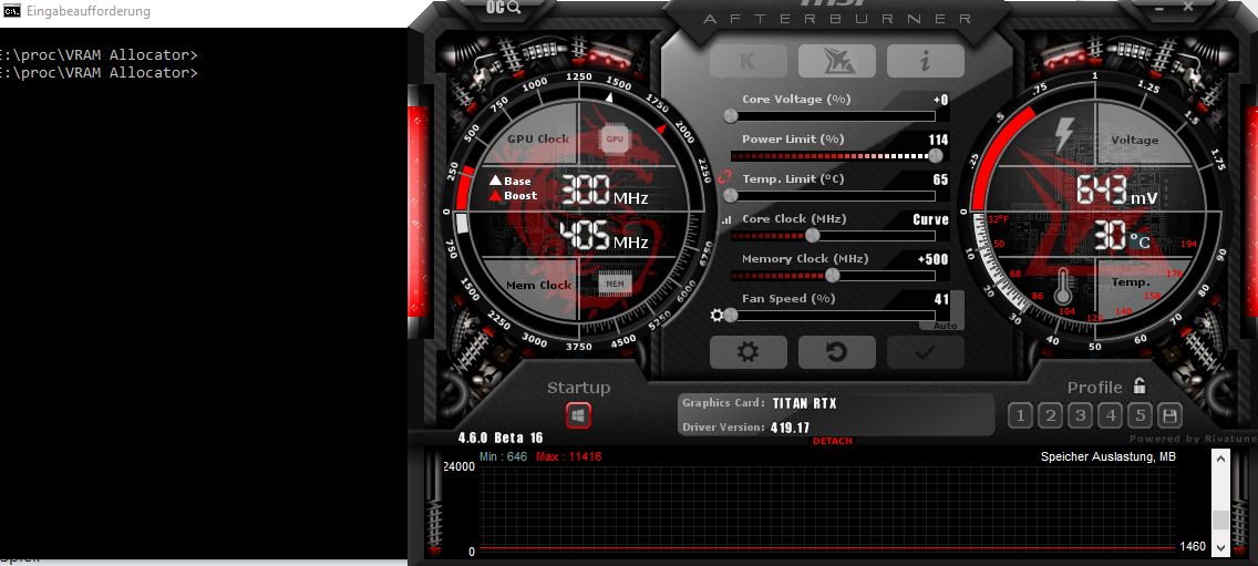

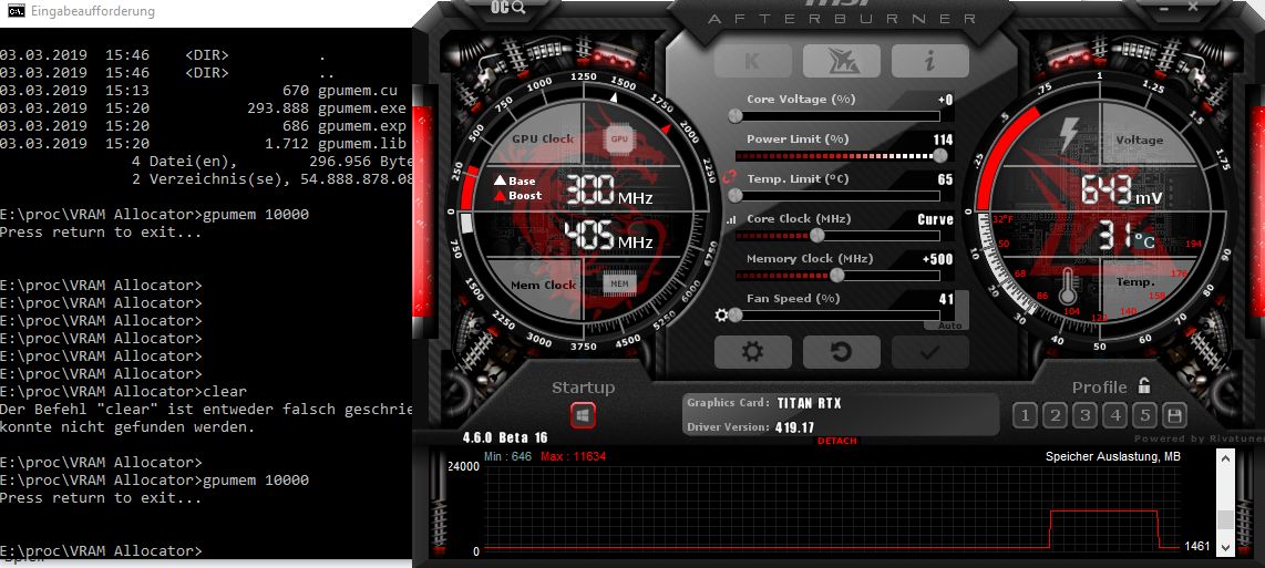

Hier als Beispiel. Ich habe im Leerlauf gut 1GB VRAM der Graka mit dem Zeug was bei mir so am Desktop läuft durch den Fenstermanager belegt.
Ich starte das Programm mit dem Wert 10 GB und es werden 10GB VRAM gefüllt.
Und sobald ich Return drücke, geht es auf den alten Wert zurück.
So kann man jede Software dazu zwingen mit dem Speicher jonglieren zu müssen und genau sehen ab wann welche Software bei welchen Settings anfängt zu stottern oder die FPS in den Keller gehen. Und zwar ohne viel Aufwand.

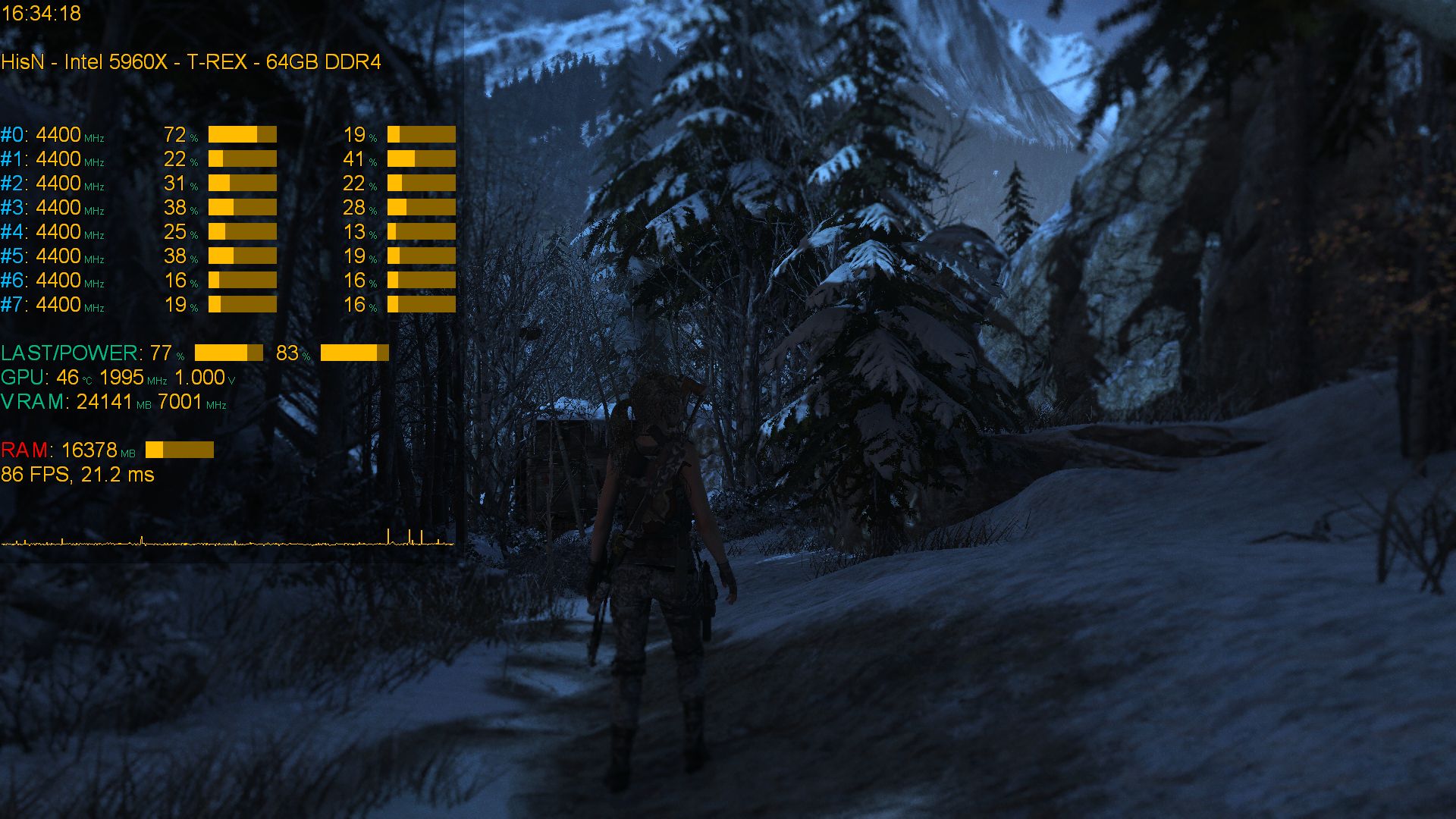

Erster Test, weil es gerade woanders um "reichen 6GB VRAM" geht.
ROTTR in DX11 mit VXAO (kein AA/SSAA/DSR) rest Maxed-Out in FHD.

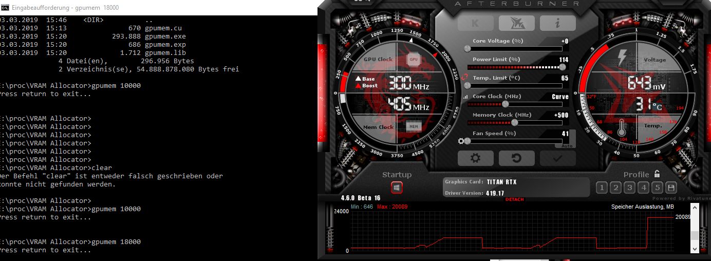

Ich starte das Tool und reduziere die VRAM-Menge um 18GB, so das nur 6GB für mein System übrig bleiben.
Das Ergebnis darf zu denken geben. Man sieht genau was mit den FPS passiert und wie das fehlende VRAM vom System kompensiert wird.

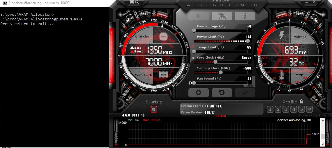

Und noch schnell der Gegentest mit nur 10GB geklautem Speicher. Nicht das jemand erzählt, es wäre das Tool, das die Rechenzeit beansprucht.

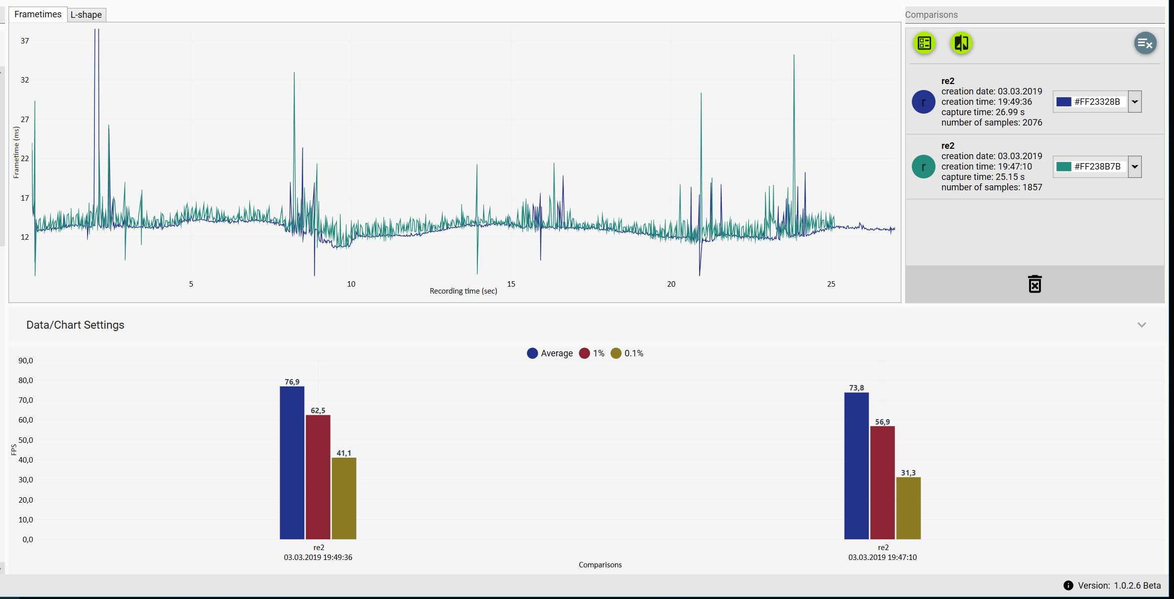

Ich habe das Tool erst eingeschaltet, nachdem das Spiel (RE2) geladen war. Siehe Vergleich im Anhang. Die Texturen waren extrem "unruhig". Die grüne Kurve hat eine deutlich höhere Streuung. Interessant ist übrigens, wie die VRAM-Auslastung ist nachdem man das Tool beendet. Zeigt sich dann, was das Spiel wirklich braucht??
