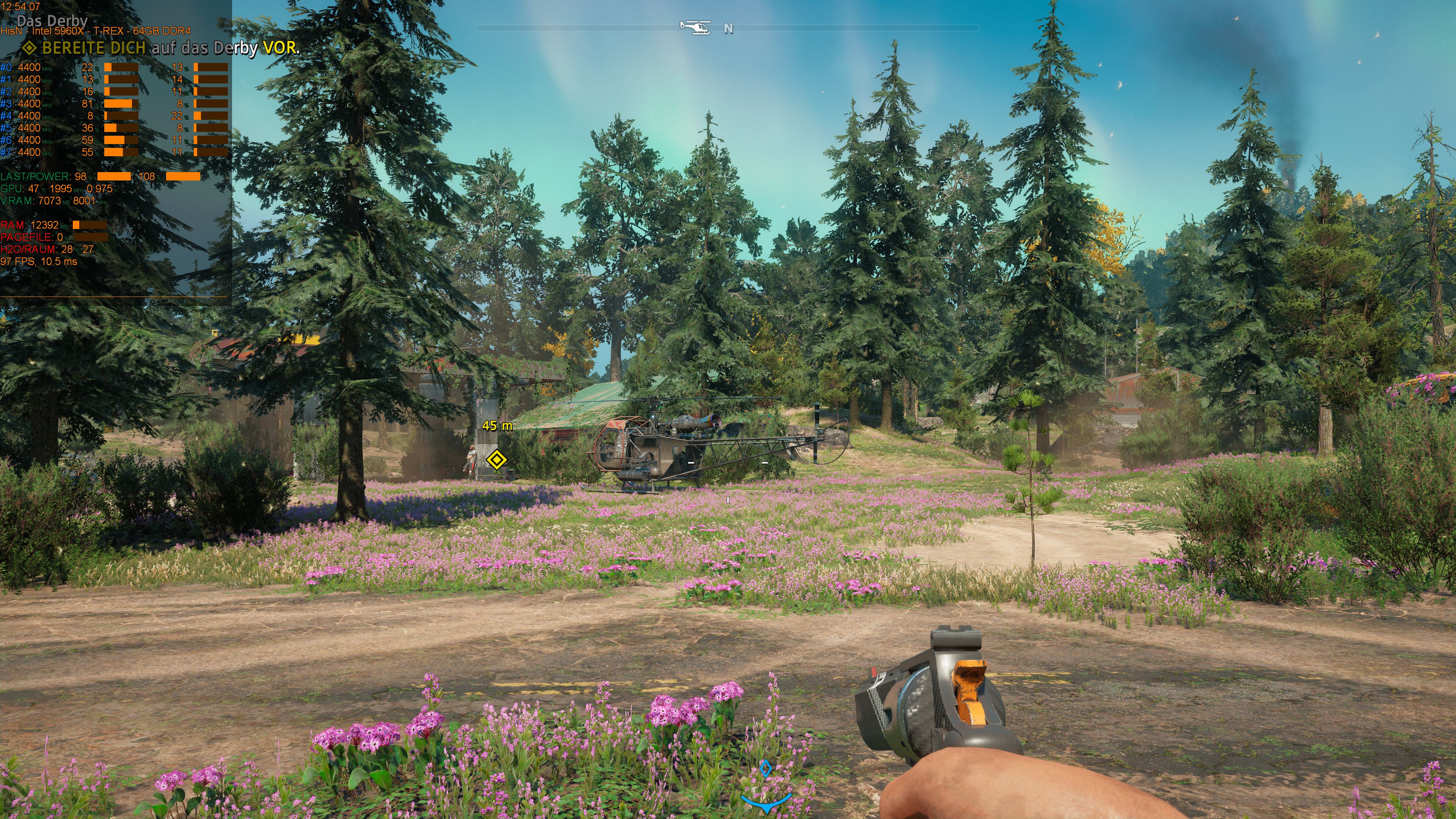

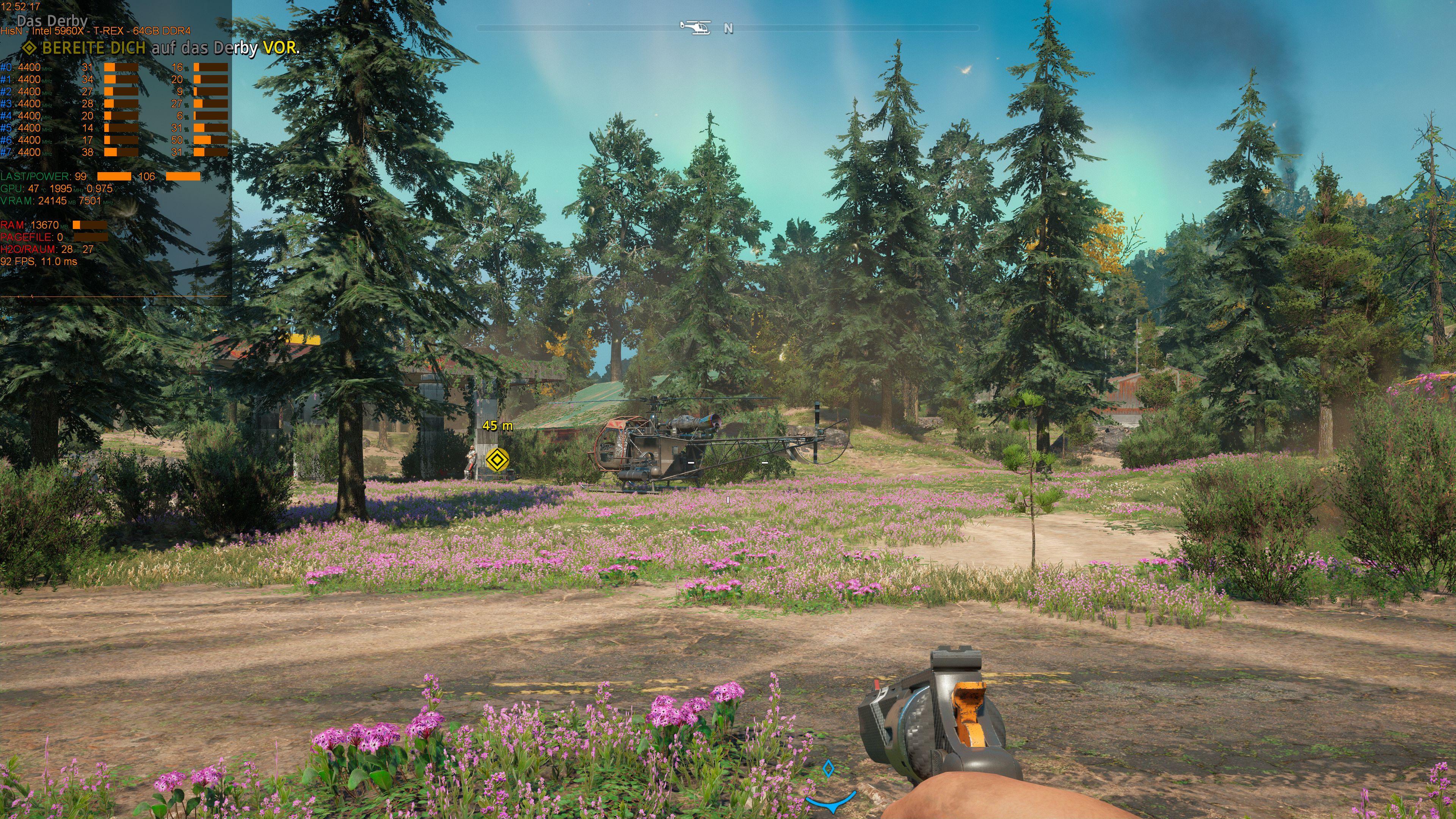

Nächster kleiner Test.
Far Cry New Dawn. Einmal "normal" und dann simuliere ich wieder eine 6GB Grafikkarte (weil der initiale VRAM-Load bei mir 7GB beträgt).
DX12 scheint übrigens schlauer mit den Ressourcen umzugehen :-)

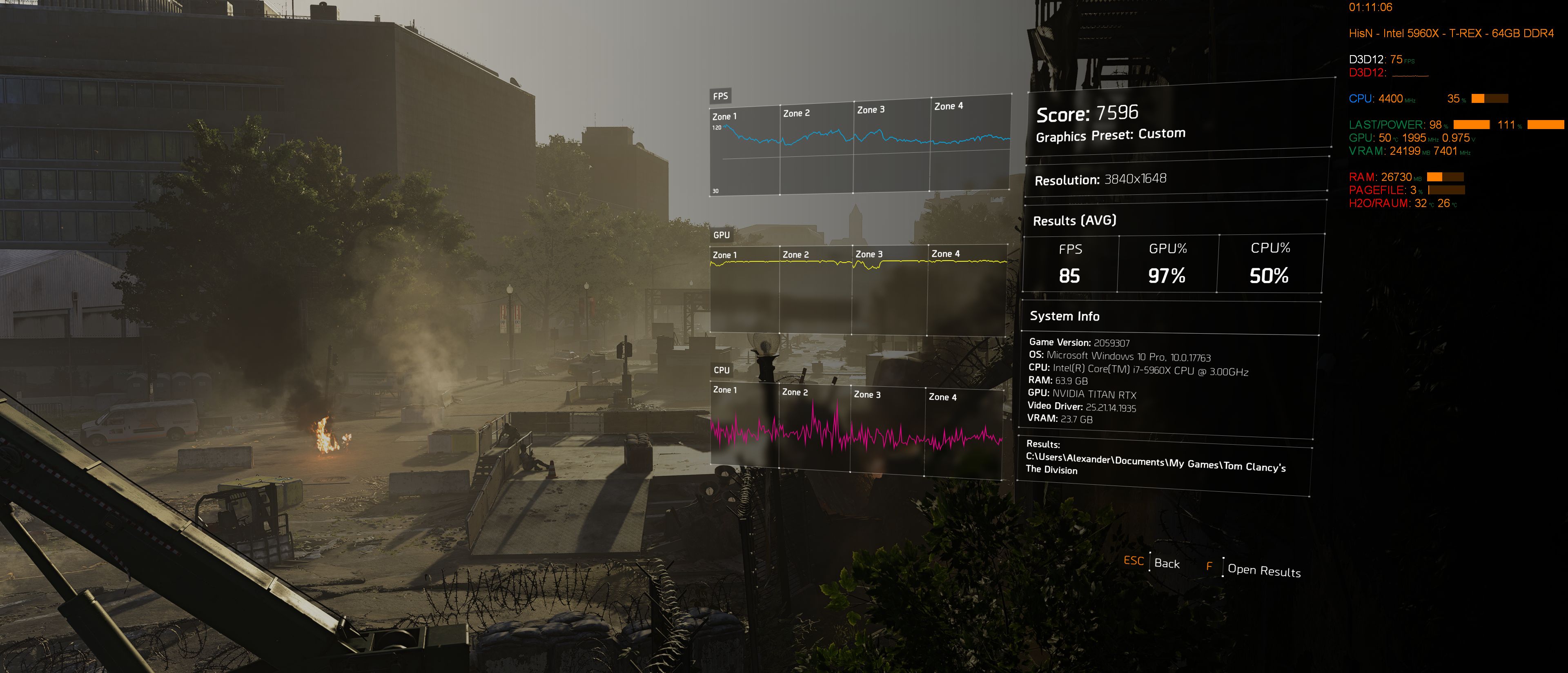

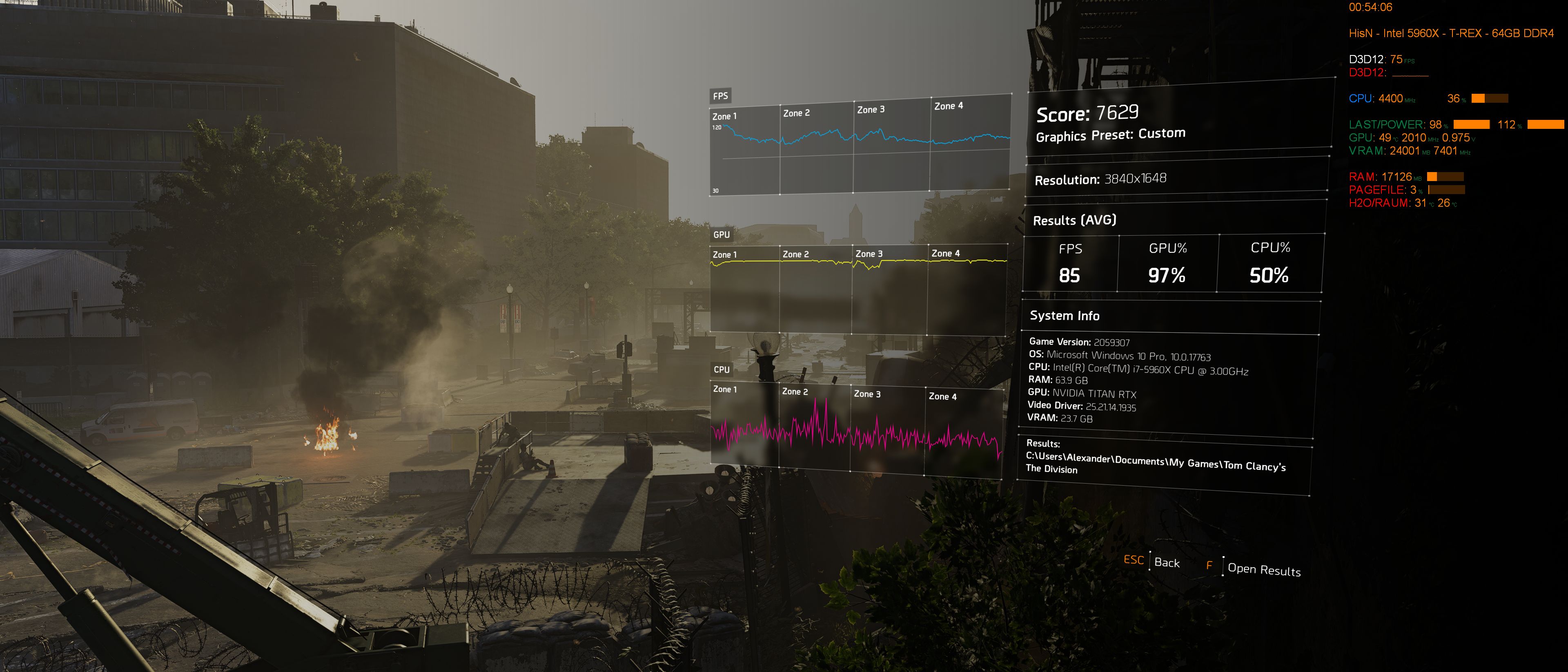

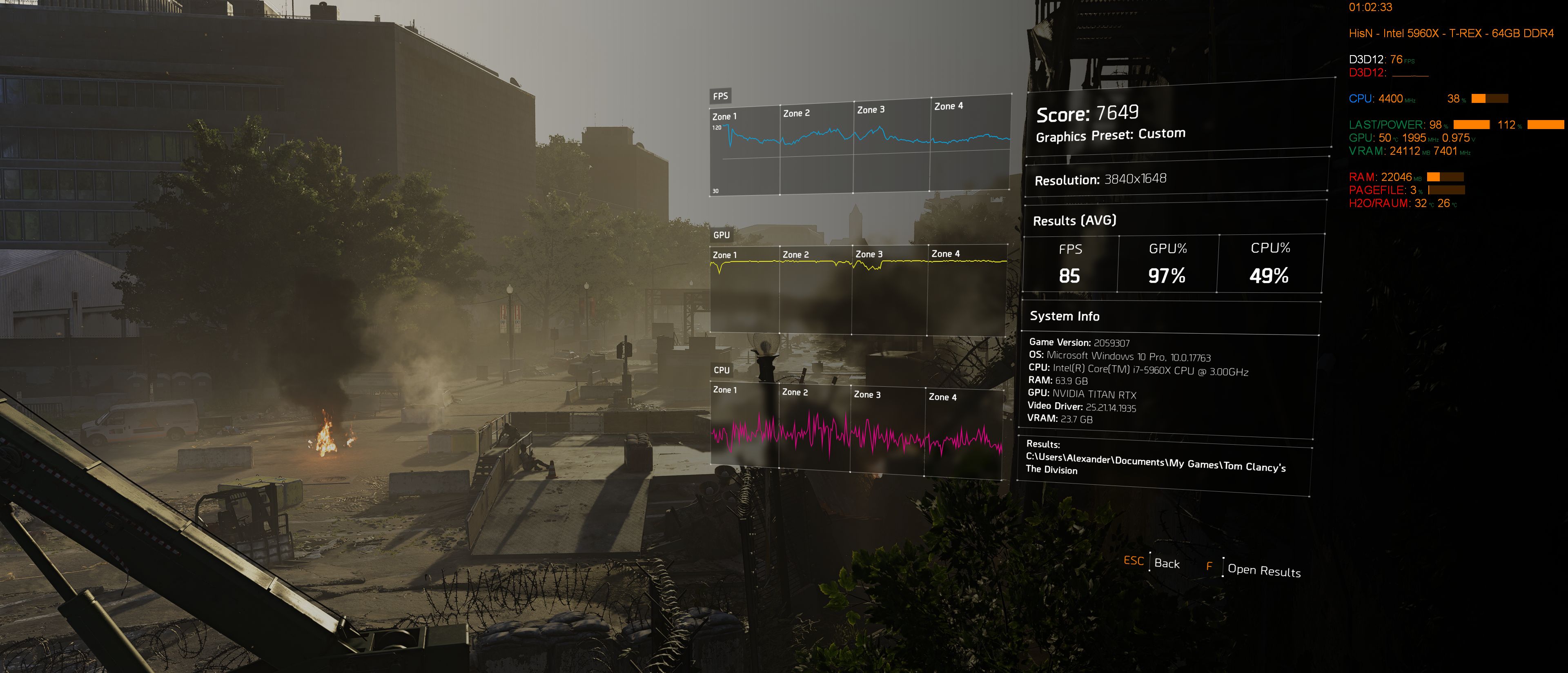

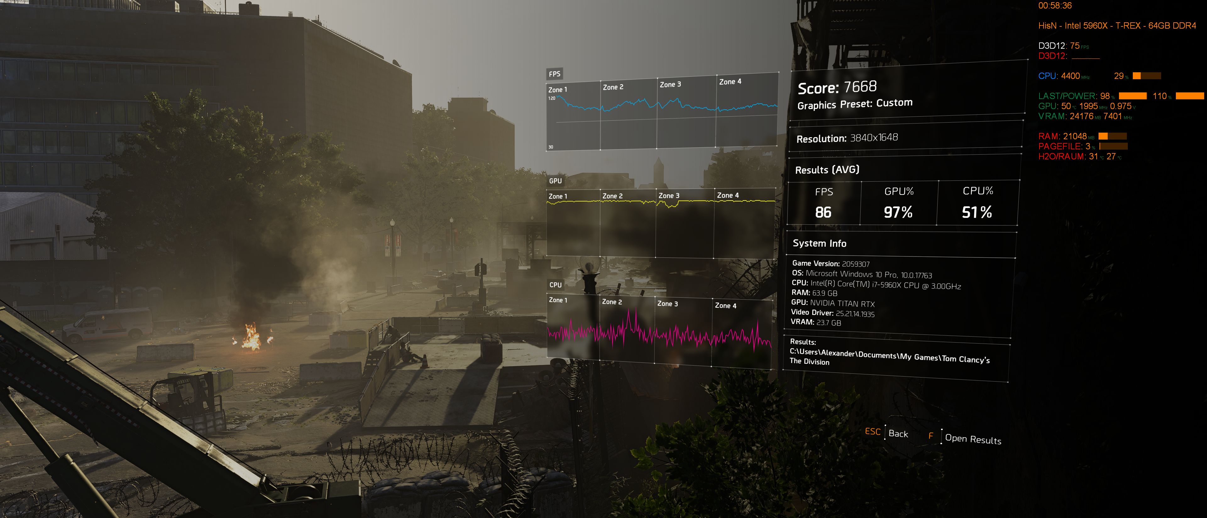

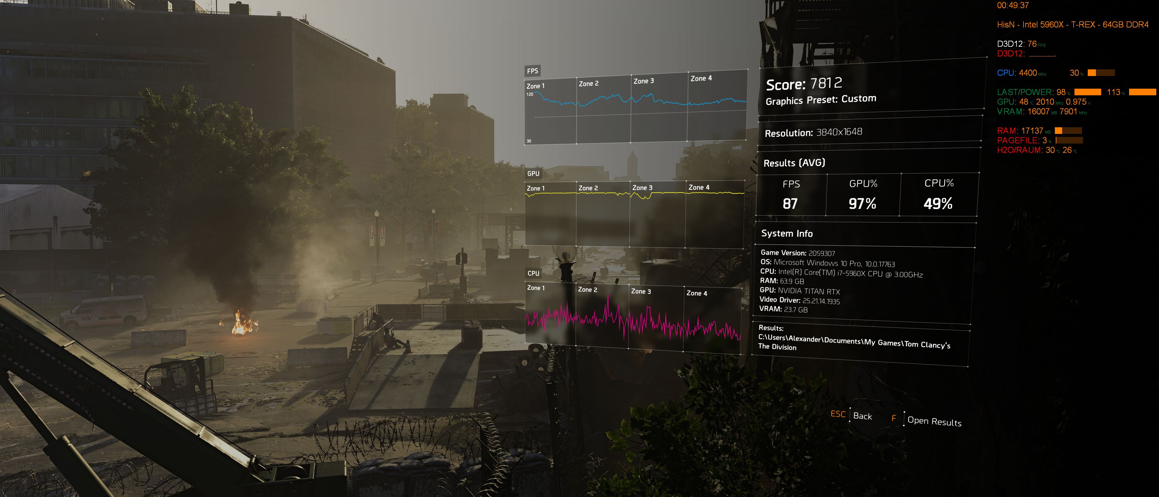

The Division2 mal kurz angetestet.
24GB-Graka
16GB-Graka
12GB-Graka
11GB-Graka
8GB-Graka
6GB-Graka
