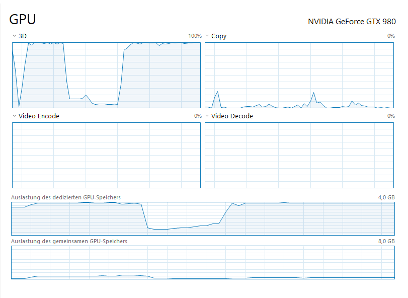

Hab noch ein paar Screenshots gemacht, wo man das Swapping schön sieht:
Hier BFV mit max. Details und 200% Auflösungsskalierung. Speicherlimit ist ingame ausgeschaltet.
Man sieht hier, wie das Menü erst den Speicher voll macht und sobald ich dann in der Mitte des Graphen das Übungsgelände lade, wird der VRAM freigeräumt und mit den Daten der Map wieder vollgeladen.

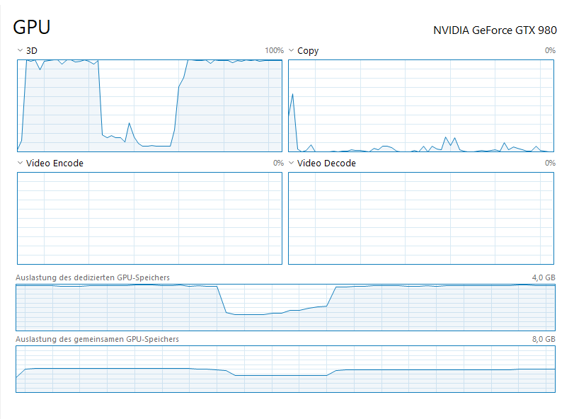

BFV wieder geschlossen. Jetzt starte ich vorher den VRAM Allocator und setze die 3350 MB:
Jetzt starte ich BFV mit den gleichen Settings wie zuvor:
Man sieht jetzt wieder, wie das Menü den VRAM voll macht und dabei links unten den gemeinsamen GPU Speicher voll macht. Das war vorher nicht der Fall.
Man sieht auch, wie das Laden der Map wie zuvor erst die VRAM Belegung einbrechen lässt, und dann wieder ansteigen lässt.

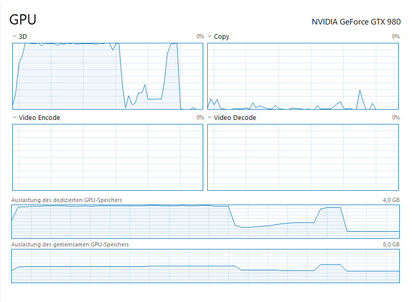

Und so siehts aus, nachdem ich BF V geschlossen habe und der VRAM Allocator weiterhin läuft.
Man sieht, dass nahezu alles, was das Tool vorher reserviert hat, jetzt ausgelagert ist und dort auch weiterhin bleibt. Und genau das sollte ja eigentlich nicht passieren...

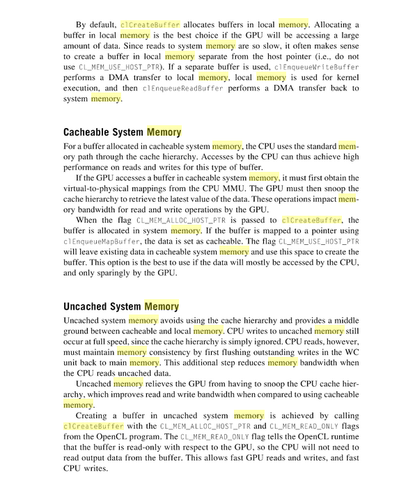

Das sieht wohl ganz danach aus...Hallo32 schrieb:Bei OpenCL dürfte es sich ähnlich verhalten.
Z
ZeroStrat
Wie das?? Welche Grafikkarte hast du? Bei mir wird's immer brav im VRAM allokiert. Hab ne 1080 Ti.Hallo32 schrieb:Wenn der Buffer bei mir gefüllt wird, liegt dieser auch im RAM und nicht im VRAM.
ZeroStrat schrieb:Wie das?? Welche Grafikkarte hast du? Bei mir wird's immer brav im VRAM allokiert. Hab ne 1080 Ti.
Der OpenCL Code wurde auf einer ATI Mobility Radeon HD 5650 getestet.
