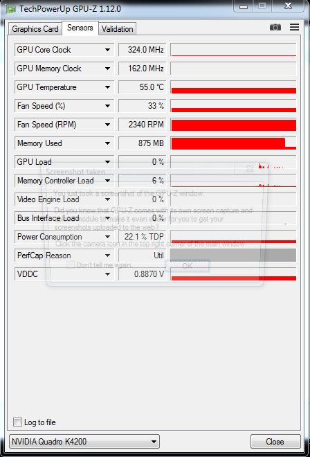

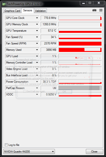

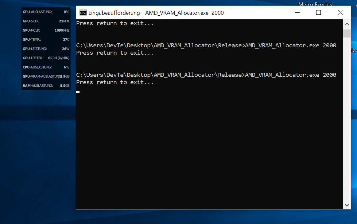

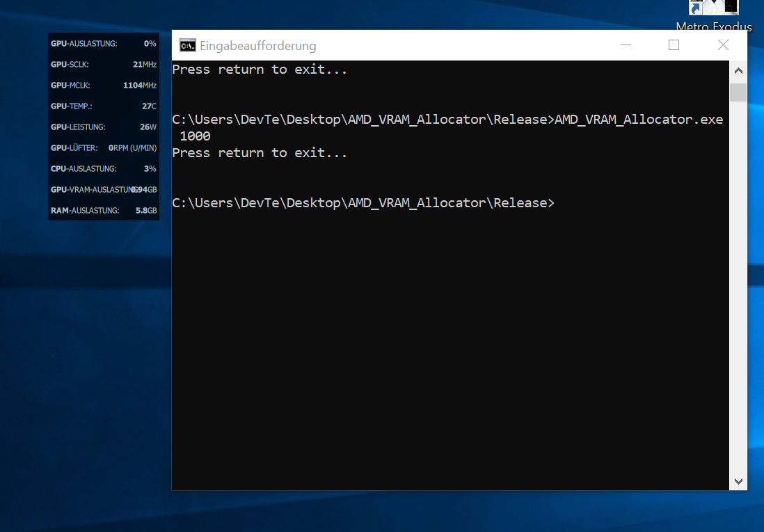

Startet bei mir mit und ohne dem SDK auf einer Vega 56 19.2.3 @windows 10 1809 x64 (egal ob User oder Admin) - beendet sich jedoch selbst ohne Fehlermeldung und alloziert keinen Speicher.
Ist bei mir das gleiche.

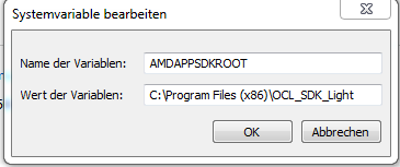

Erstelle mal bitte folgende Umgebungsvariable:
AMDAPPSDKROOT
C:\Program Files (x86)\OCL_SDK_Light
Kannst du in der Konsole mit "set" überprüfen, ob die danach tatsächlich existiert.
Edit: Eigentlich ist das Blödsinn mit der Lib. Das ist ja eine Programmierbibliothek. Die OpenCL.dll muss über den jeweiligen Treiber bereitgestellt werden.
