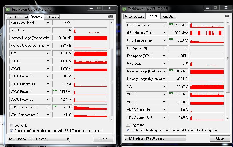

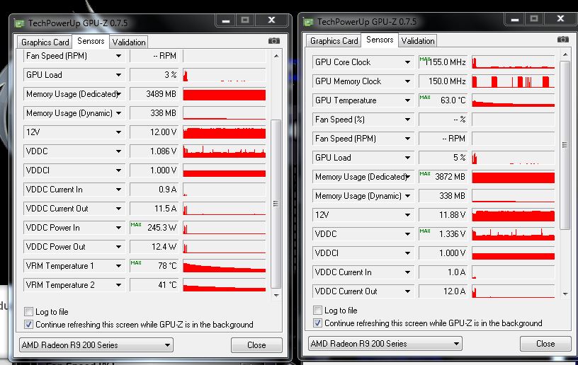

Nach erstem Test wirkt alles recht flüssig und gerade bei schnellen Bewegungen besser bei BF4. Ein objektiver Vergleich(FPS) war mir leider nicht möglich bisher da weder Fraps/AB-OSD mit 14.1 läuft. Aufzeichnen mit AB bringt bei mir auch nichts erhellendes....
Was allerdings erstaunlich ist ,das die Vram -Auslastung extrem angestiegen ist mit 14.1 (egal ob Mantle an oder mitDX) . In meinen bisherigen Einstellungen 2550/1440 ultra / verzögertes AA aus /dafür Auflösungsskala 110% komme ich auf 3900MB !!!!! Was noch mit 13.2 maximal 2400MB waren . Das ganze auch nur im Testgelände.Auf einer Karte wie Parcel +64 sollte der Wert noch höher liegen dann. Beim heraufsetzen der Scala auf 140% zeigte der Wert kurz 4100MB .....beim zurücksetzen ins Spiel ABSTURZ(mit Hinweis Videospeicher GPU)

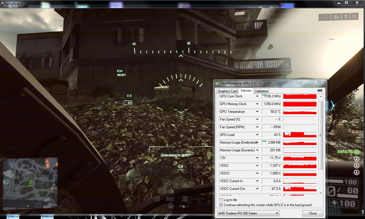

ok also scheint wohl allgemein nicht ganz so stable zu laufen.......glaube 1.6 Nach Reboot und erneutem Test sind es wieder die 2400MB etwa.....eigenartig :freak:

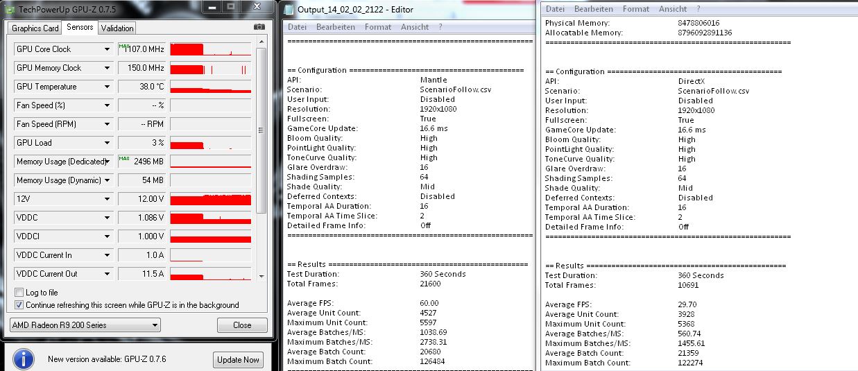

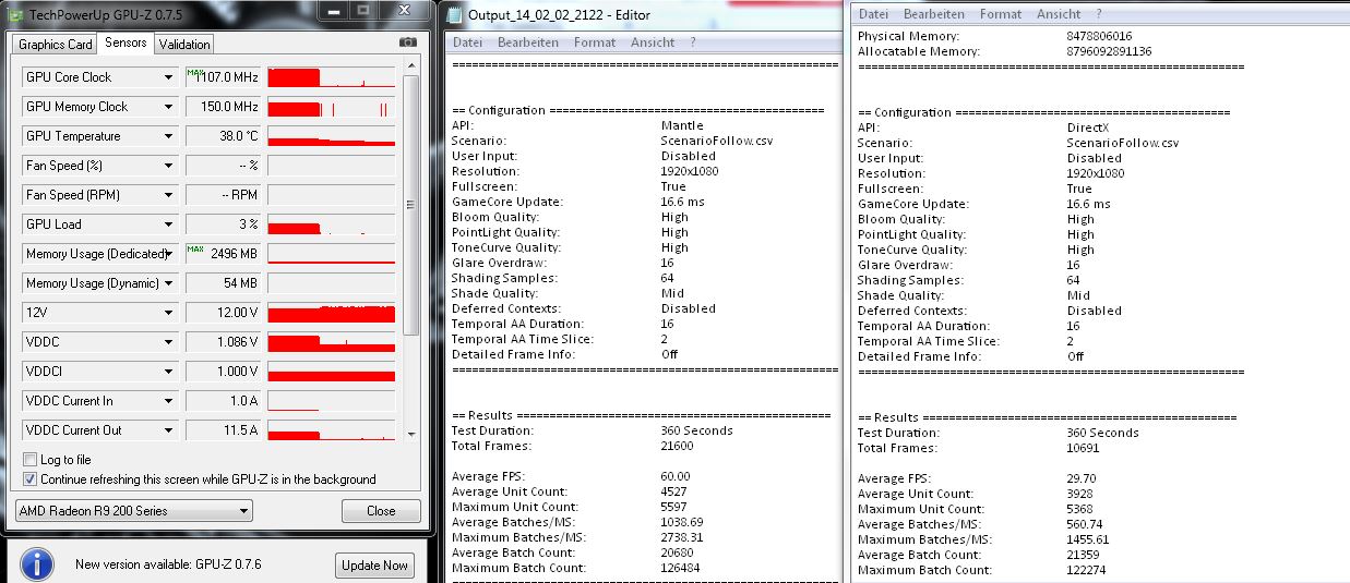

Star Swarm abgesehen davon das mit Mantle fast doppelt so viele Frames kommen,2500MB was ich eigentlich auch recht viel finde dafür finde......Unter DX 600MB weniger auch.
etwas mehr Zeit wieder und mal etwas genauer angeschaut jetzt.......Also unter Mantle nutzt BF4 definitiv mal locker 1GB Vram mehr bei der 290. Die 2400 MB haben nur "irritiert" da man ja wenn man den Renderer wechselt auch neu starten sollte ne?:freak:^^und das die Menge unter DX11 wieder war.
