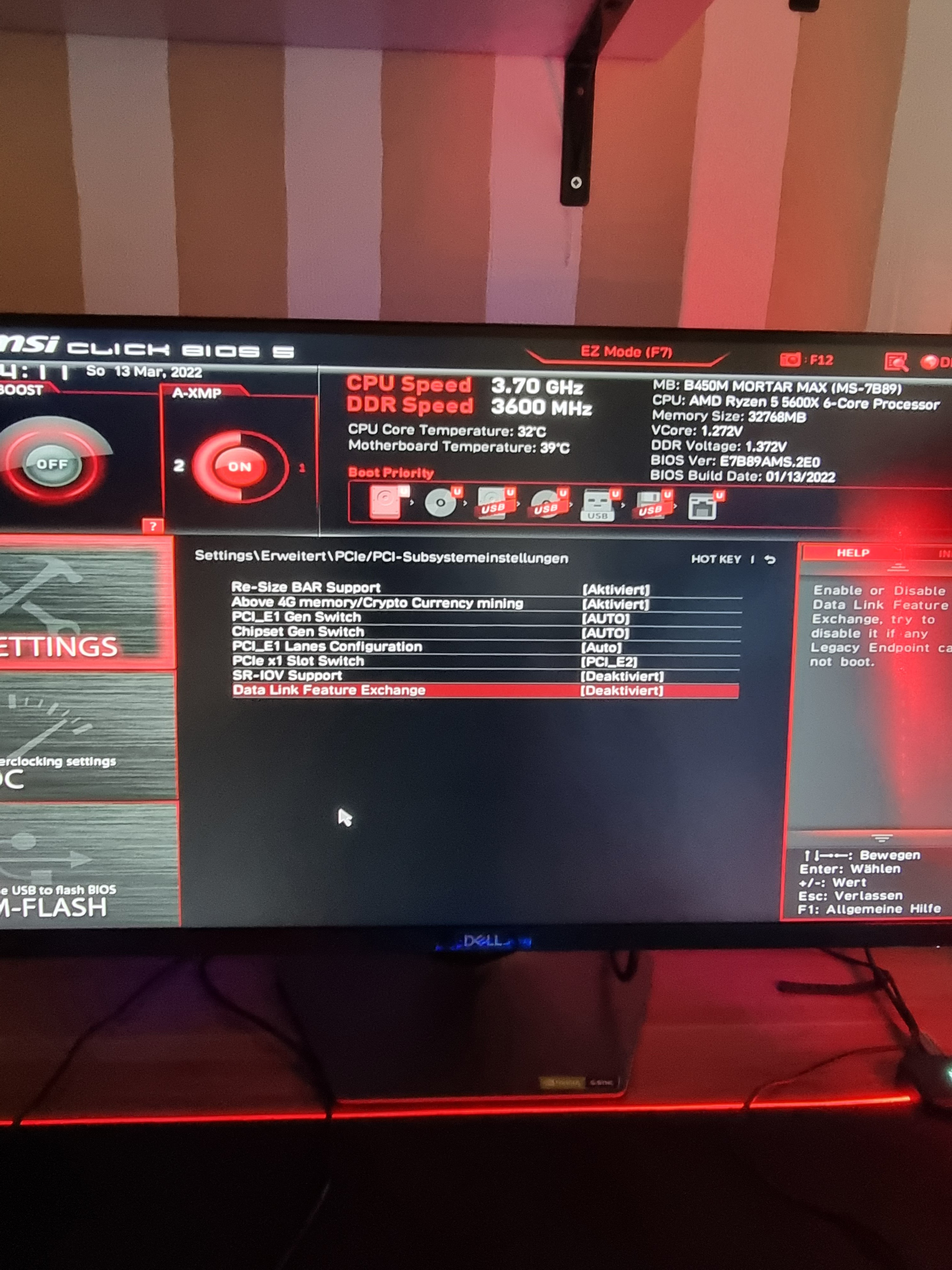

Haben sich mit dem Wechsel der Grafikkarte vielleicht eine oder mehrere Einstellungen im BIOS verändert?
Dies kann passieren, wenn die Hardware geändert wird.
Wichtig wäre zu wissen ob im BIOS z.B. "Smart Access Memory" aktiv ist.
Aktuelle Chipsatztreiber für das Mainboard wären auch nicht schlecht, so sind zur Zeit die Treiber auf der Webseite von MSI aktueller als die von AMD.
Also im bios hat sich nichts verändert sam ist aktiv. Jetzt tritt das Problem bei 165 hz aufeinmal nicht mehr auf aber die auslastung schwankt wieder von der Grafikkarte, zudem kann ich aufeinmal nicht mehr im amd treiber sehen ob sam aktiv ist. Ich verstehe es nicht .
