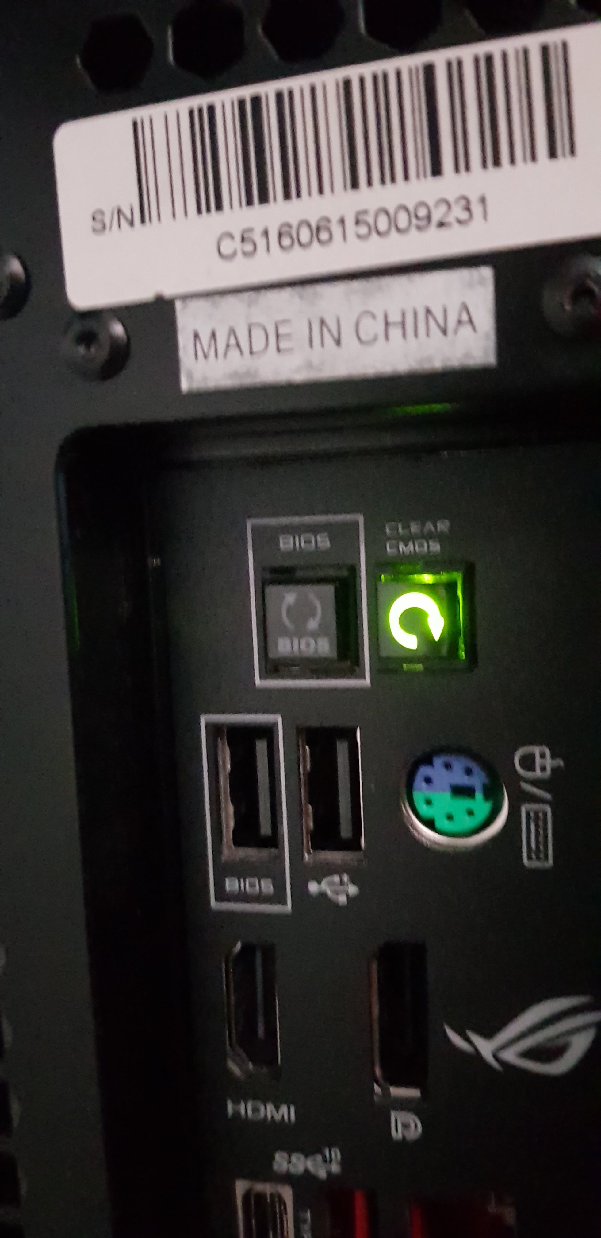

Ich habe ein Problem. Beim starten des pc bekomm ich kein Bild. QR Code ist 10 und die gelbe Lampe ist VRAM.
Hardware
Asus maximus z390 xi hero nagelneu noch Garantie
CPU i7 8086k neu noch Garantie
Ne quiet pure Power 10 600watt
GTX 1080
G.skill ripjaws 2mal 8gb 16 gb 3200mhz

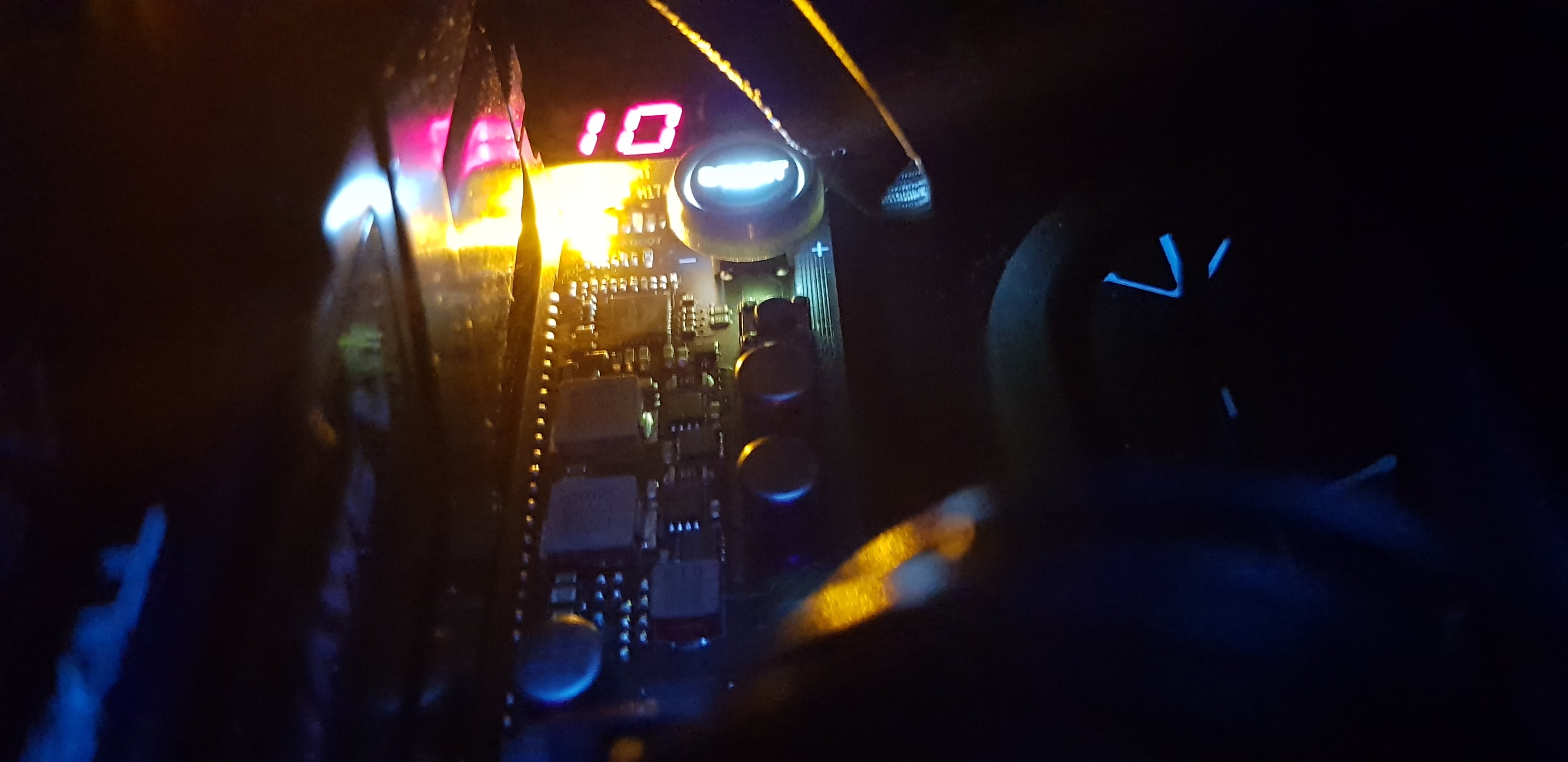

Rams sind getestet mem Schalter ist auf an. Habe ich auch gemacht redet und cmo reset

Also bei meinem alten Gigabyte zeigt mir die leuchtende Zahl was faul ist oder auch nicht. Hast Du schon mal im Asus Handbuch geschaut, was die 10 bedeutet?

Error 10 = PEI-Kern gestartet (laut Handbuch), ohne weiteren Hinweis
Gib mal Asus Q Code 10 in Google ein. Da gibt es ne Menge dazu bei denen im Forum. Wenn ich das alles rüber kopier erschlägt mich wahrscheinlich der admin.
Die Pre-EFI Phase (PEI) initialisiert den Hauptspeicher sowie diejenigen Hardwarekomponenten, die für die nächsten Phasen unbedingt erforderlich sind. Zu diesem Zweck gibt es Pre-EFI Initialization Modules (PEIMs). Die PEIMs stellen sich untereinander APIs zur Verfügung (PEIM-to-PEIM Interface, PPI). Verantwortlich für das Laden und das Ausführen der PEIMs ist der PEIM-Dispatcher. Er untersucht, wovon die PEIMs abhängen, lädt sie in den nun verfügbaren Hauptspeicher und führt sie in einer bestimmten Reihenfolge aus.
Nach der PEI-Kern gestartet ist, sollte es weitergehen. Hast du mal mit der Onboardgrafik getestet?

Q-Code 10 heißt kein RAM gefunden

@ Fraunz7 Laut Asus-Bild ist die Lampe da oben für CPU, DRAM, VGA und BOOT

Null-Methode ist vielleicht einfacher, wenn man den Post-Codes nicht vertraut.
Beim Umbau den Sockel zerstört?
Beitrag als gelöst markieren
1 pin am Sockel es leicht verbogen
Blöd .. aber passiert :-(
