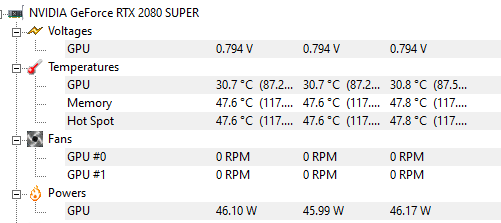

Die Werte im Idle
Vielleicht weiß ja jemand mehr als ich und kann hier helfen.

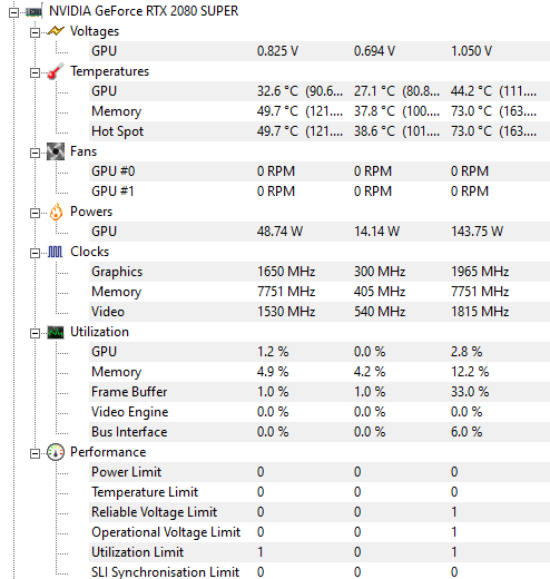

Left 4 Dead 2:

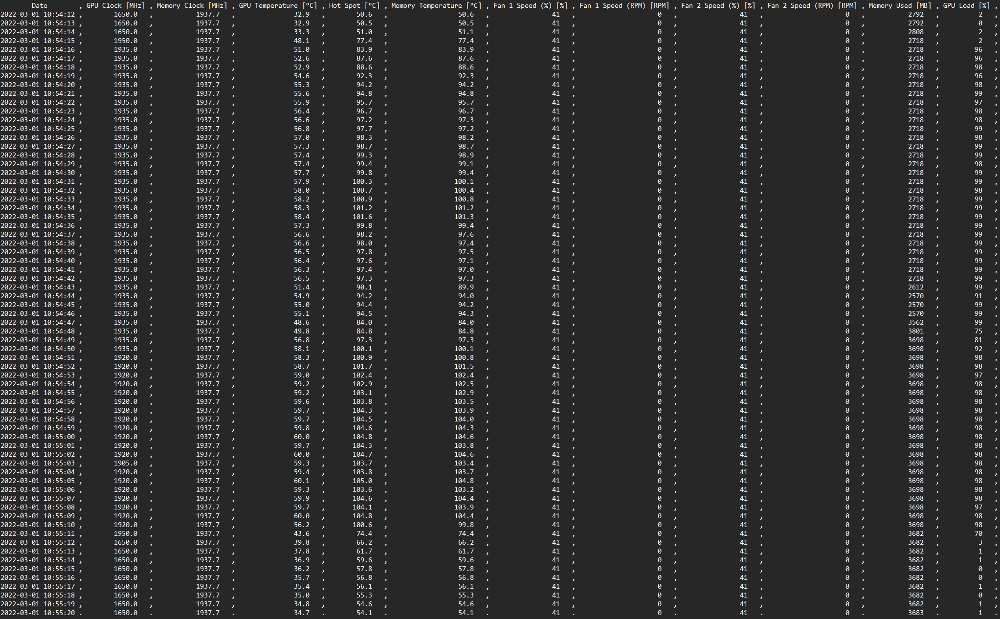

Anhand deines Logs ist das beängstigende ja, dass die Hotspot Temp innerhalb von Sekunden explodiert.
Meiner Meinung nach kann das nicht der Speicher sein.
Ein Speicherbaustein verbrät nicht so viel Watt, dass dieser innerhalb von 5sek Temperatursprünge von fast 50° hinlegt.
Deswegen vermute ich unter "Hotspot" den Chip, vielleicht hat ein kleiner Teilbereich keine Wärmeleitpaste, weil nicht ordentlich verstrichen wurde, zu wenig Anpressdruck oder zu wenig Paste.
Kühler demontieren und nochmal alles mit der Anleitung des Kühlers gegenprüfen ist unausweichlich. Sprich wohin kommen Pads (und welche Dicke) und wohin Paste.

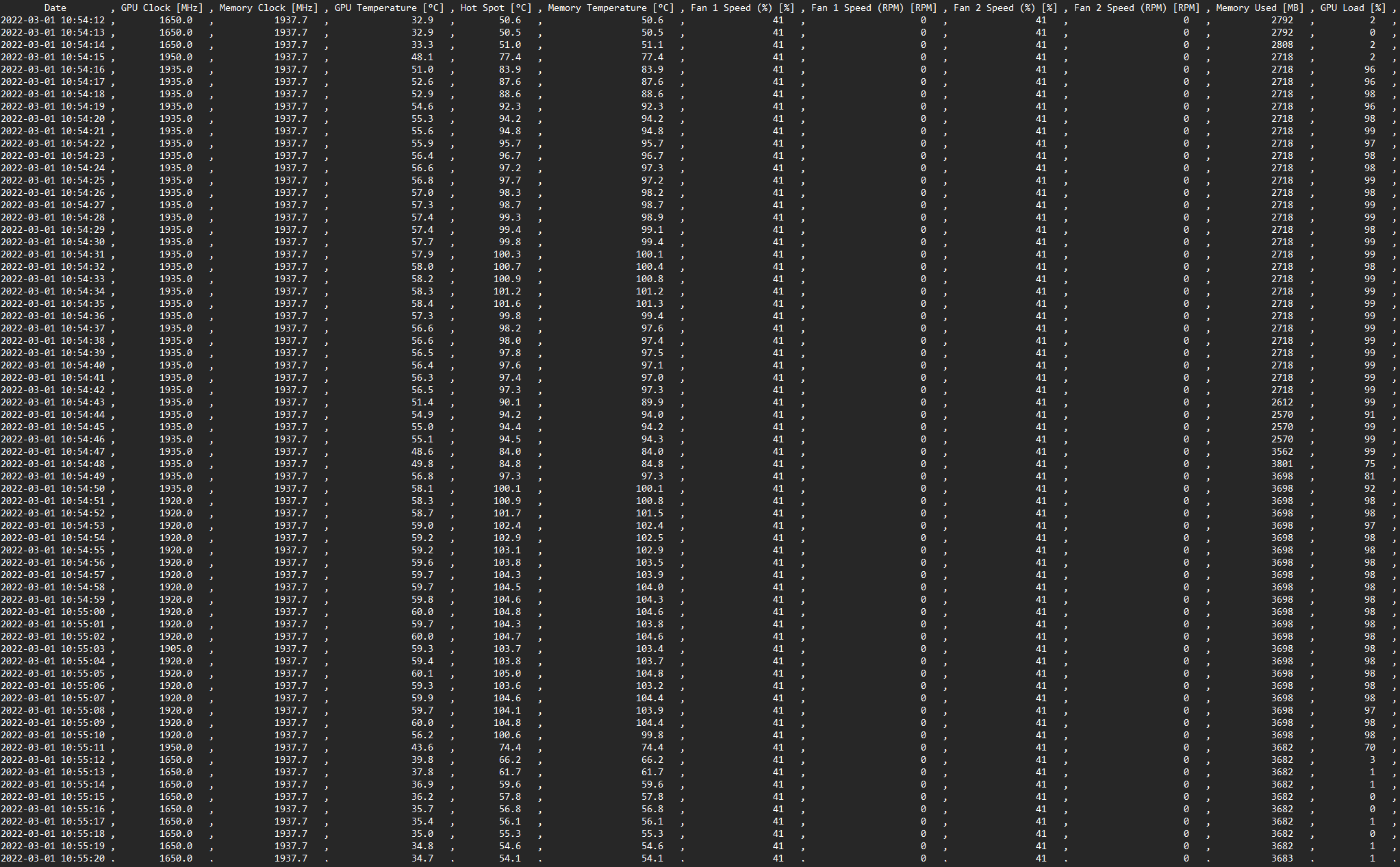

Arctic MX4 1++ Tuben a 4g auf Speicher und GPU (2)
Temperatur -> 60° Hotspot
GPU -> 49°C
