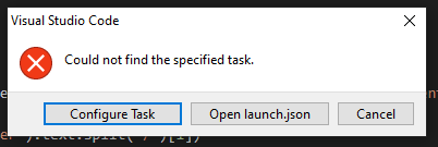

Hallo und guten Abend, :)
Nach dem Start von VSCode in Anaconda tauchen Probleme auf: Anm.: VSCode 1.52.1 - in Anaconda auf Win 10
Zusätzlich; in einer früheren Version von VSCode hatte ich platform.io noch eingebunden:
Beim Versuch ein Python-Skripts auszuführen kam folgende Meldung
ich wählte "open Launch.json "

update: Also - ich glaube dass hier noch Reste der "alten" Konfiguration mit drinnestecken. Das scheint das Problem zu sein. Ich werde also bei dem Fehler noch auf "Configure Task" gehen - um dann dabei mehr Kontext (der Konfiguration) zu bekommen was im da jetzt wirklich fehlt.
Dann sollte ich also rausfinden ob das ein Problem wegen Altlasten gibt weil es auch mal platform.io gab oder ob VS für Anaconda irgendwas noch fehlt. Mit dem Context (z.b. dem Tasknamen) sollte man dann passende Anaconda Doku finden können, oder was man vielleicht von platform.io noch zu entsorgen hat.
