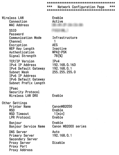

Mit dem Canon-Support bin ich gestern alle Einstellungen durch. Einen Ausdruck der Einstellungen zeige ich hier mal kurz.
Hab noch gesehen, dass das vorhin erwähnte Android-Gerät mit abweichender IP und dem Köfferchen-Symbol ein Gastzugang ist. Unter Details des android-Eintrags steht auch etwas mit , dhcpcd-5.5.6. Mein Smartphone ist das nicht. Haben wir geprüft. drucker_2.png

hast du diese "config page" direkt aus dem drucker?

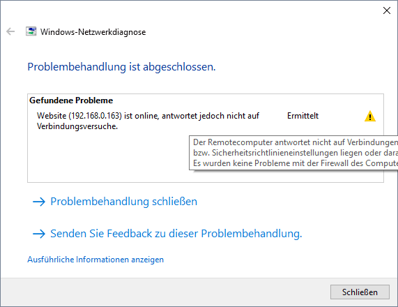

was passiert, wenn du im iexplorer bei einem pc die ip 192.168.0.163 eintippst.
Ja, im Menü gibt es einen Befehl, mit dem man einige Infos zum Netzwerk ausdrucken kann. Mit dem Smartphone konnte ich dem Canon-Gerät (Multifunktion) dann wieder sagen, dass er es einscannen soll. Im Browser habe ich zu der IP noch nie eine Anzeige erhalten. Zeitüberschreitung oder "Leider können wir nicht auf diese Seite zugreifen." - je nach Browser.
Hab auch noch diesen Screenshot: error_mb2050.png
