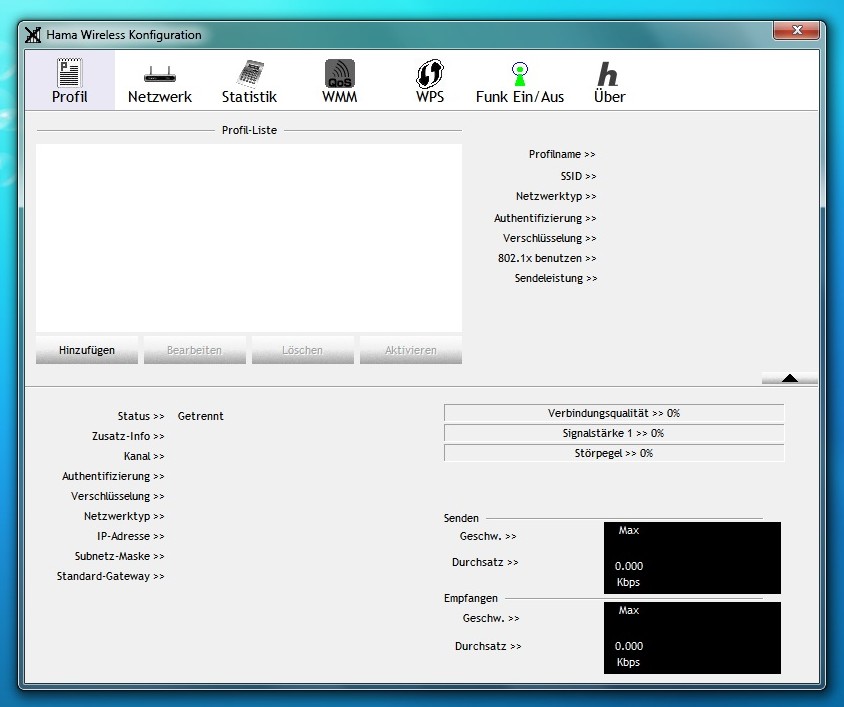

Jetzt habe ich mir einen hama WLAN USB Stick gekauft (54Mbps).
Ich möchte nun das ich mit meiner PlayStation 3 über diesen WLAN USB Stick ins Internet komme. Also WLAN stick in meinen Rechner mit Internet Zugaang, und dann mit der PS3 über den WLAN stick ins internet.
Wie stelle ich das an?
So sieht das Menü aus:

Müsstes den Stick im Ad-Hoc Modus einrichten und dann der PS3 über dein PC eine Internetfreigabe einrichten.
Frage ist nur ob der aufwand sich lohnt ? oder nicht gleich einen kleinen Switch holen und die PS3 auch über Kabel an die Fritzbox hängen. Könntes auch noch dein Rechner über USB der Fritzbox anschliessen und die PS3 über den LAN Port.
Wenn es umbedingt per Wlan sein muss würde ich einen neuen Router mit Wlan kaufen.
@Beide über mir ist ja nicht das Problem die PS3 hat ja Wlan nur seine Fritzbox nicht ! :)
Die PS3 unterstützt kein Ad-Hoc. Eine FritzBox SL WLAN bei eBay wäre wohl auch nicht teurer als der WLAN-Stick gewesen. Grundsätzlich wirst du mit dem HAMA-Tool wahrscheinlich keinen Soft-AP hinbekommen. Sollte es sich jedoch um einen geeigneten Stick mit Ralink-Chipsatz handeln, so kannst du mit den Ralink-Treibern einen Soft-AP erstellen.
Ich hab dir ja auch keine neue FritzBox 7170 empfohlen sondern eine gebrauchte FritzBox SL WLAN - kostet max. 20€ inklusive Versand bei eBay. Ich finde jetzt zu deinem WLAN-Stick keinen Treiber, aus dem ich den Hersteller auslesen könnten. Kannst du mal im Gerätemanager bei den Eigenschaften des WLAN-Sticks die Hardware-IDs posten (müsste irgendwo auf der letzten Registerkarte bei den Eigenschaften stehen - normalerweise VID_XXXX&PID_XXXX, wobei die X für Ziffern bzw. Buchstaben von A bis F stehen).

Probier mal den USB (RT257x/RT2671/RT520x) von Ralink. Bei der Installation wird gefragt, ob das Ralink-Tool zum Konfigurieren verwendet werden soll - diese Option wählen.
Ralink Card not exist.
Ich kauf mir die Fritzbox WLAN. Damit solte es gehen. Keine Lust mehr hier drauf.
