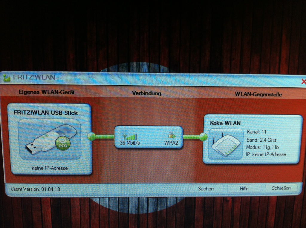

Bevor ich mit meinem Problem Anfange hier ein paar Details
Wlan USB Stick: fritz USB Stick
Wlan router: D-Link (von unitymedia)
Das WLAN funktionierte bis gestern tadellos! Ich habe für kurze zeit mich mit dem Internet LAN verbunden, weil ich etwas runterladen musste und mit dem Kabel schneller Laden kann!
Nun habe ich LAN Kabel raus genommen und wollte mit dem Pc wieder WLAN online gehen, doch funktioniert nicht. Es kann kein IP beziehen oO
Das komische dabei ist, ich kann auch mit meinem IPhone nicht mit WLAN rein! Obwohl voller Empfang!
Was tun?
PS:
Ich merke gerade mein WLAN Router ist auf Kanal 11! Vorher war es auf Kanal 1 ?
Kann es daran liegen? Ih habe da nichts geändert! Weiß nicht mal wie man das ändert

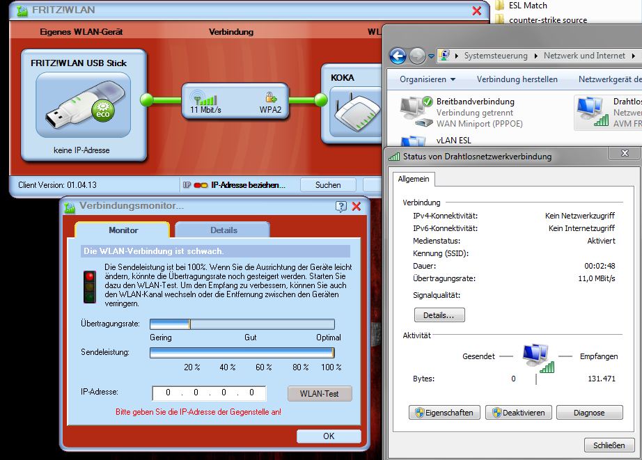

DHCP : keine Ip adresse

Ich war jetzt be Dlink drin... bring irgendwie nichts -.-
Mittlerweile funktionierts mit dem Iphone w lan verbinden..
PC funktioniert immer noch nicht

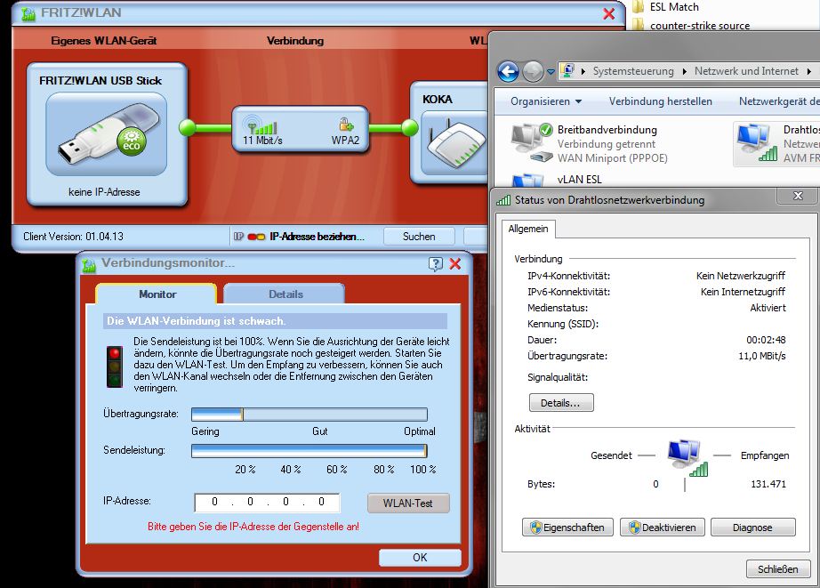

Btw hier noch ein Screenshot! Ich empfange aber sende 0 ??

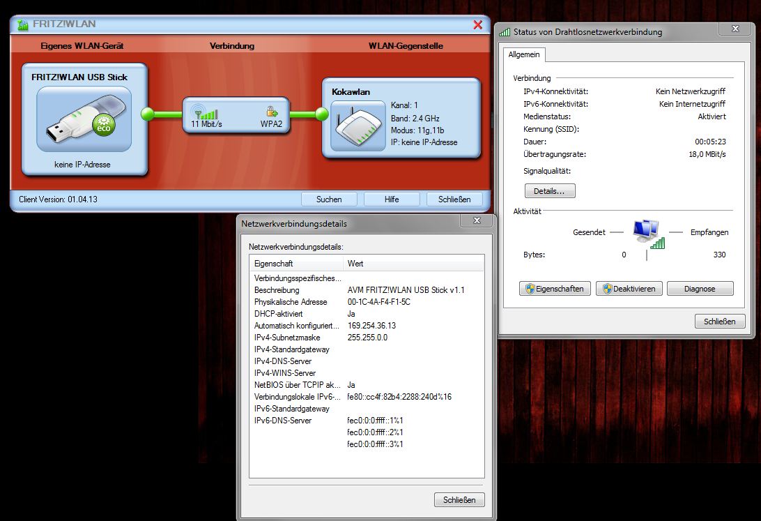

Mit der IP kann das auch nix werden... Völlig falsches Subnet.
Konfigurier einfach ne statische IP, Problem gelöst.

Ich bin gerade mit Lan Verbunden... und kann nicht mehr ins interface von Dlink obwohl ich 192.168.0.1 eintippe... kommt einfach nicht...
bin gerade hier am zweifeln... Sobald ich Wlan USB Stick anschließe, verbinde ich es aber es bezieht keine IP!!! oo
Wie bist Du denn mit welcher IP verbunden, per Kabel und Dlink Modem oder wie und welche IP hat der Rechner denn, feste IP oder per DHCP, nur dieses Gerät als Router/Modem im Netz?
klar kommst Du nicht in den Admin wenn deine Kiste keine IP Adresse vom Router erhält - da müsstest Du an deinem PC erstmal eine statische IP einstellen.
Aber am besten wird es sein Du setzt den D-Link auf Werkseinstellung zurück, dann ist i.d.R. auch der DHCP Server wieder aktiv und wird Dir eine IP Adresse vergeben (dann brauchst diese statische IP Sache nicht zu machen) - wie das geht (vermutlich mit einer aufgebogenen Büroklammer) steht im Handbuch des Routers.
