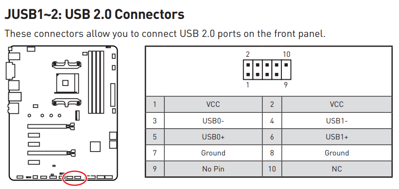

WLAN direkt über PCIE, für BT gibts einen USB 2 9-Pin Header, den ich passend auf dem Mainboard befestigt habe.

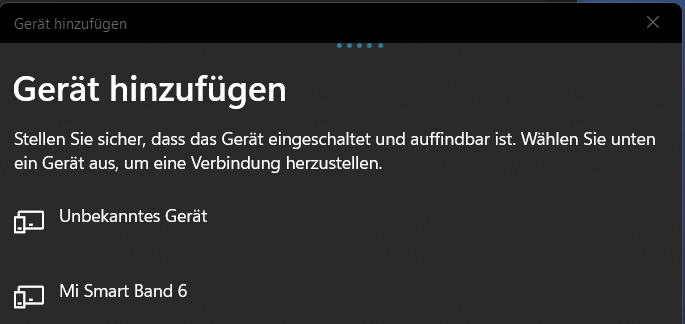

Leider funktioniert Bluetooth nicht richtig. Es werden zwar 1-2 Geräte gefunden, aber nicht die die verbunden werden sollen und es lässt sich nichts nutzen.
Der Anschluss sitzt am richtigen Platz auf meinem B450 Tomahawk Max Mainboard:

Sieht ja grundsätzlich erst mal so aus, als würde es technisch funktionieren.

Und da du ja auch Geräte siehst, werden deine zu koppelnde Geräte einfach nicht im Kopplungsmodus sein..
Ich habe vorher ein USB Dongle für Bluetooth genutzt, deswegen kann ich Probleme mit Kopplungsmodus etc ausschließen.
Ich habe gerade meinen alten Dongle nochmal zusätzlich angeschlossen. Jetzt lassen sich Geräte finden, auch nachdem ich den Dongle wieder entfernt habe. Wahrscheinlich war da doch irgendwas mit den Treibern komisch bzw. ich habe bei meinen bisherigen Versuchen "zu sehr" gesäubert.
Aktuell ist allerdings die Performance noch sehr bescheiden, schlechter als mit dem alten Stick. Knacken im Sound, Unterbrechungen, fühlt sich nicht nach 5.2 an. Ich teste mal, was ich da noch machen kann.
Ich würde sagen, du musst die Geräte vom System entkoppeln, alte Treiber entfernen und dann nur die neuen einmal sauber neu aufsetzen.
Danach dann Geräte neu koppeln.
