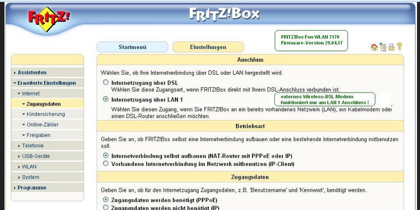

Du musst die Fritbox am LAN 1 Anschluß an deinen Kabelrouter/modem anschließen. Nicht am WAN Anschluß der fürs DSL ist!
Unter Internet - Zugangsdaten dann eben "Internet über LAN 1" anwählen. Dann brauchst du keine Zugangsdaten.
Du brauchst keine Zugangsdaten!
Die Fritzbox 7113 so konfigurieren das, diese Internet über den LAN1 Anschluss herstellt. Dann vom Modem Netzwerkkabel an FritzBox LAN1.

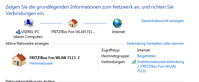

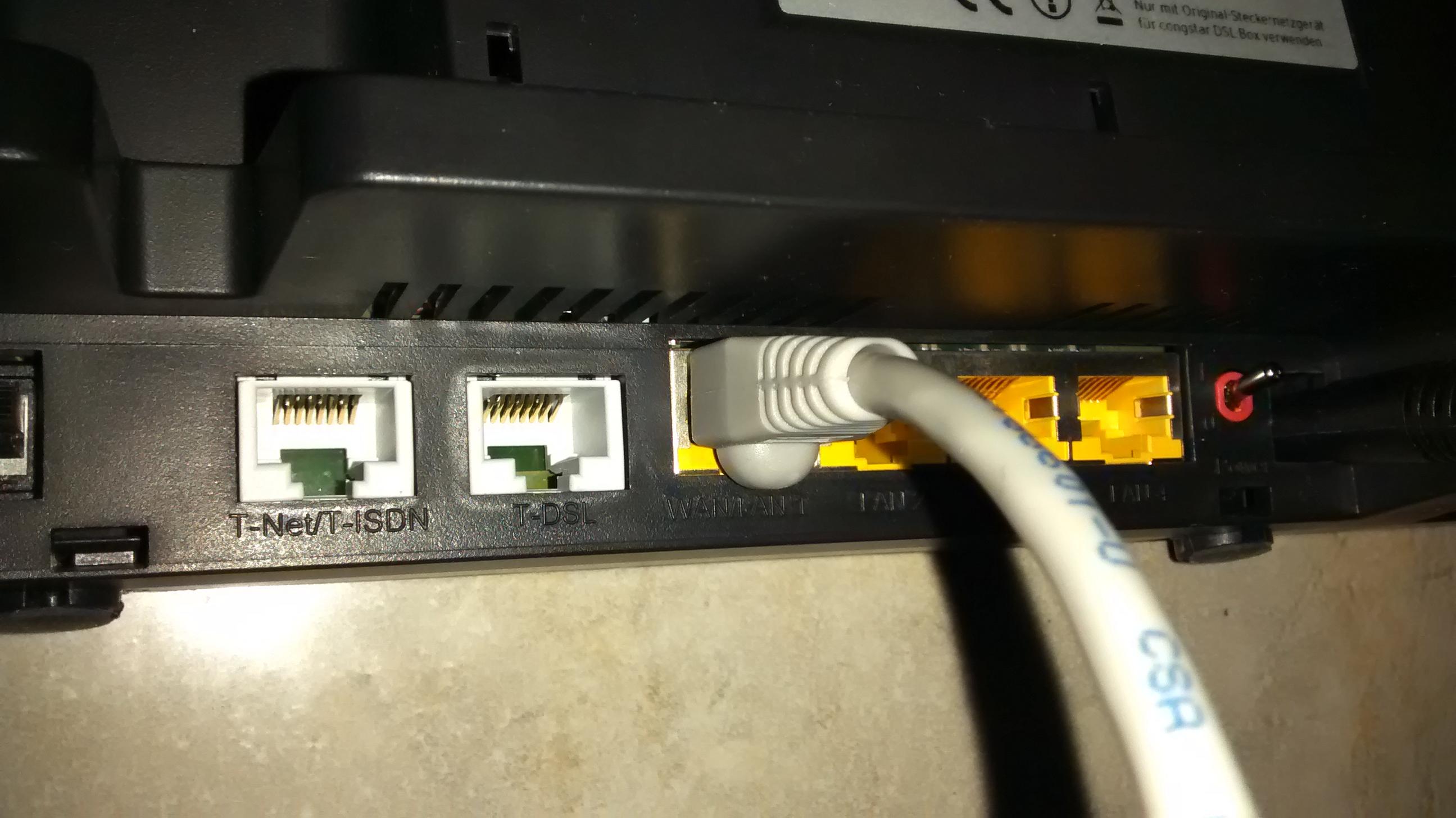

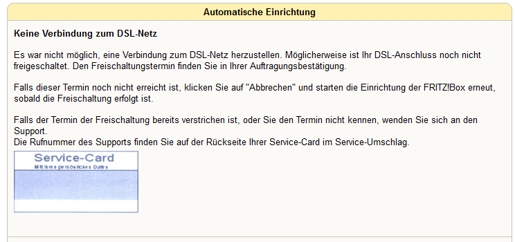

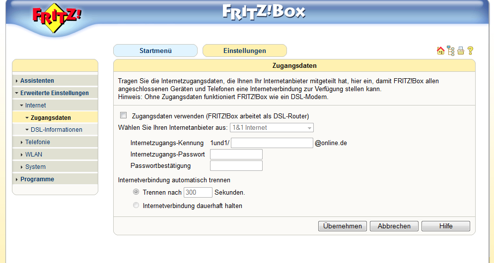

@HominiLupus Die FritzBox Fon Wlan 7113 hat kein WAN-Anschluss! Nur DSL und 1 Lan-Port und ich habe die FritzBox mit dem Lan-Port an dem Modem angeschlossen und bekomme wenn ich im webinterface bin nur dieses Vor die Nase gesetzt. fritz.PNG
nimm den anderen router.

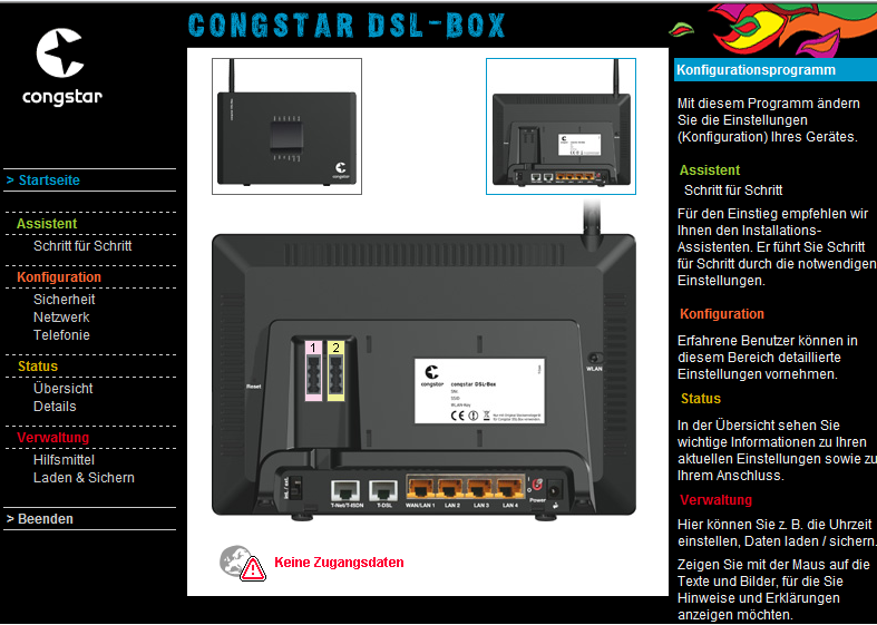

So sieht es aus wenn ich den W701 an mein Modem anschließe. Auch keine Internetverbindung

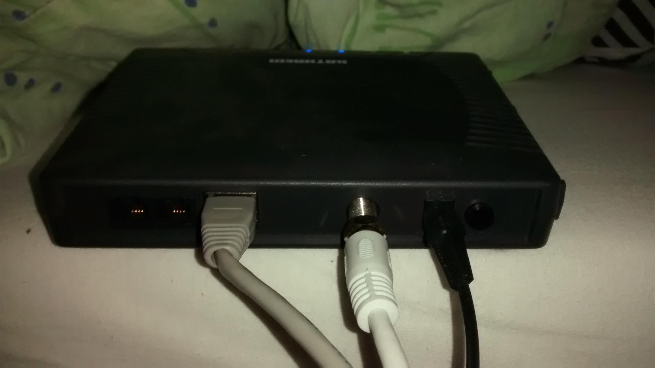

Modem
Router
Webinterface

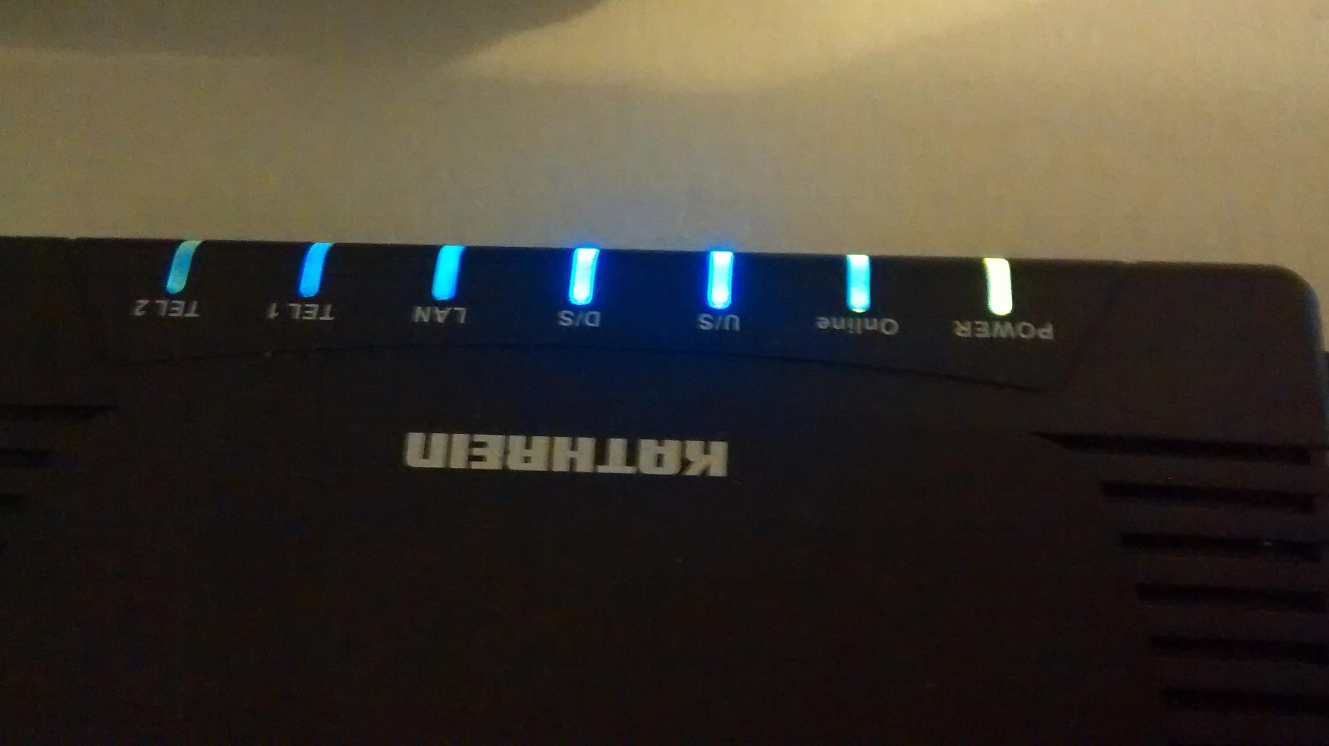

Lampen vom Modem

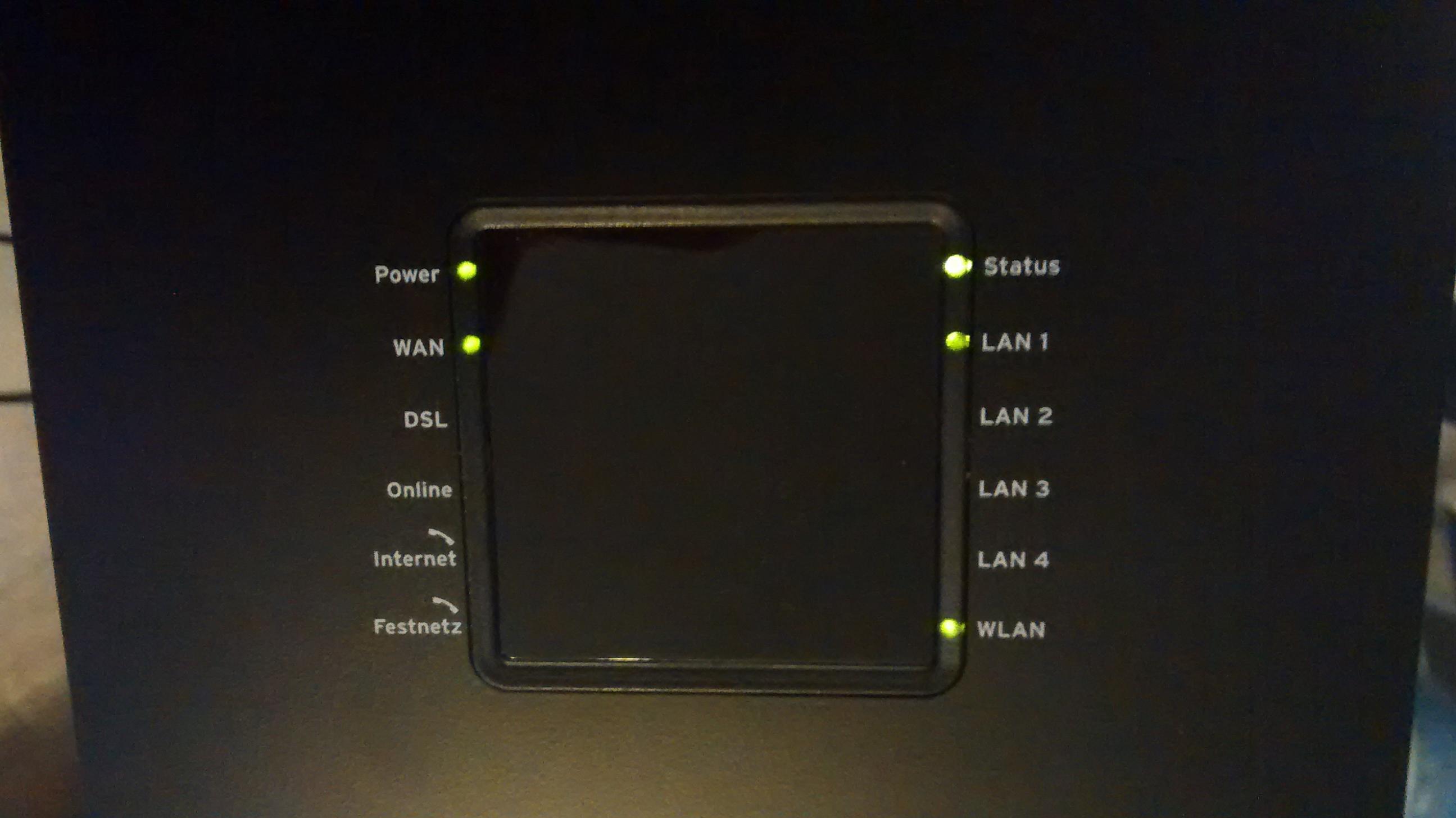

Lampen vom Router
Wie schon geschrieben..congster resetten, Modem Strom los, Router Wan/lan1 an Modem, Router starten, warten bis hochgefahren, Modem an Strom, warten. Pc an LAN-Adapter auf dhcp. Neustarten und an Router schliessen.
Zieh mal die Neuste Firmware auf Deine FritzBox und aktiviere die "Experten Ansicht" -> Einstellungen > Erweiterte Einstellungen > System > Ansicht > Expertenansicht aktivieren.
Dann solltest Du auch einstellen können, das die FB Internet via LAN1 bezieht!
