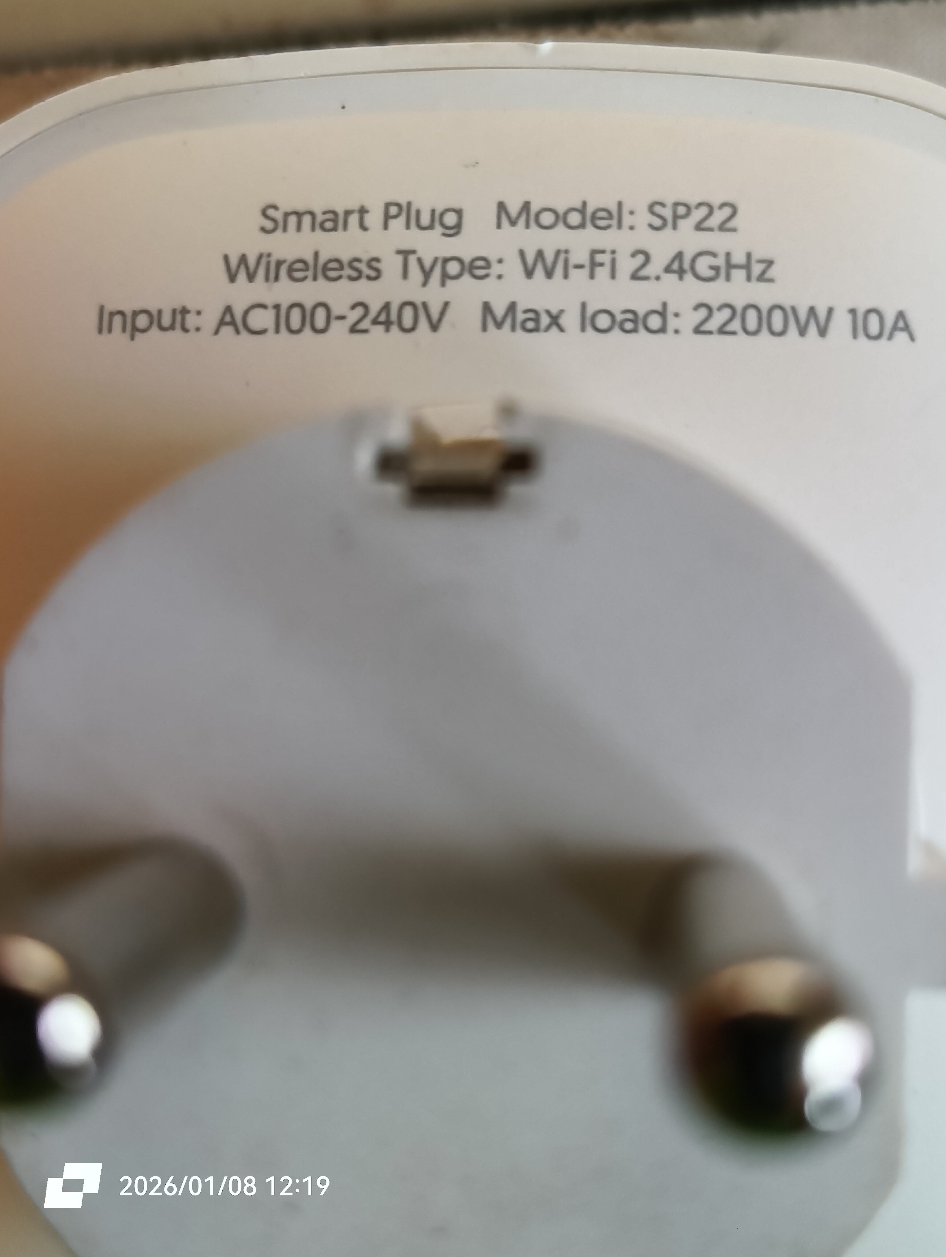

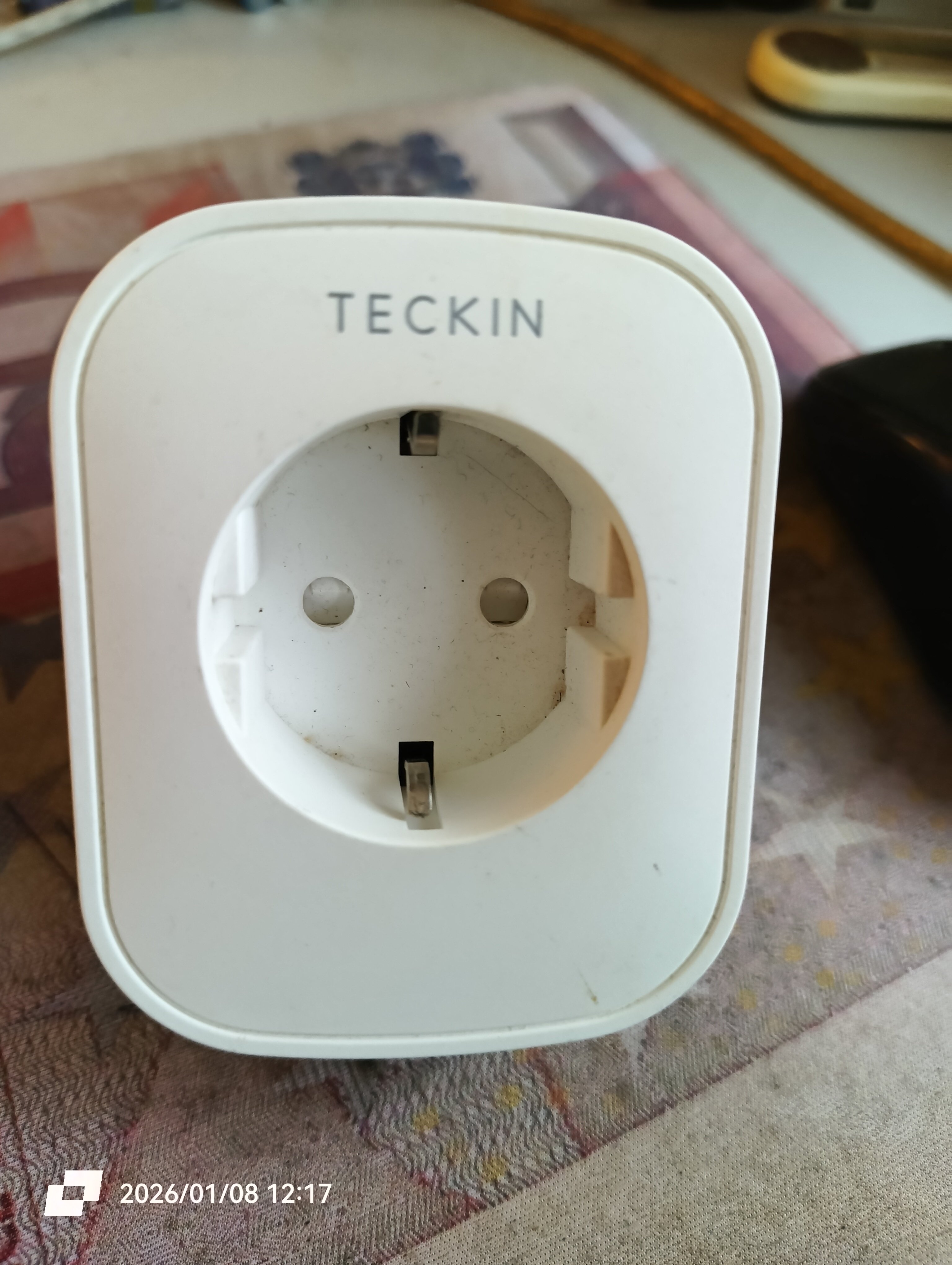

Guude (Hallo) aus dem Taunus in Hessen,
zu meinem Bedauern muss ich dieses Thema erneut "aufwärmen". :-(
Ob wohl ich alle Beiträge aufmerksam gelesen und die Tipps umgesetzt habe, komme ich nicht weiter.
Ich habe die Schritte von PoFickl genauestens nachvollzogen, ohne Erfolg.
Im Android Smartphone bekomme ich das Netzwerk Smartlife-EDC1 angezeigt, ich verbinde es.
Anschließend sehe ich Folgendes:
Enhanced Open, Netzwerk automatisch erkennen, MAC Adresse des Gerätes verwenden, automatische Verbindung aktiv.
Selbstverständlich läuft das Heimnetzwerk bei 2,4 GHz, Bluetooth ist ON, Standortfreigabe erteilt,
Wie bei Bruderlustig erhalte ich die Info: dass das neue Netz ungültig ist und somit nicht eingewählt werden kann.
Konnte jemand das Problem lösen?
Es grüßt
Kely
