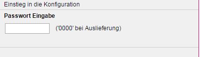

du siehst also das passwortfeld wenn du die ip in den browser eingibst...
falls ja: benutz mal den iexplorer oder chrome. manche browser und/oder addons blockieren gerne sowas.. auch mal die antiviren-suite deaktivieren, die könnte auch probleme bereiten.
komplettwerkreset (20 sekunden mit büroklammer ohne stromanschluss) hast du ja schon gemacht.

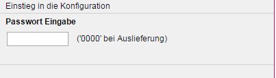

Heya...ich habe den Chrome nun mal draufgeladen und "0000" geht, bin im Menue :cool_alt:
Jedoch getrau ich mich nun nicht weiter da u.a. bei Konfiguration steht: "für erfahrene" und dies bin ich sicherlich nicht.

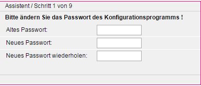

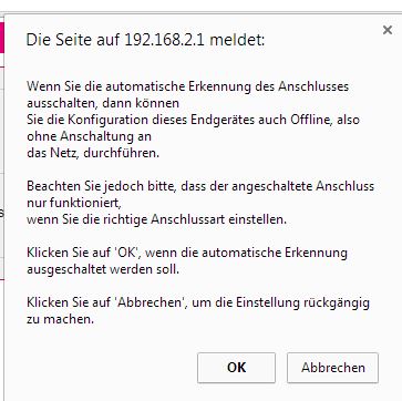

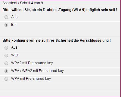

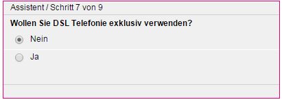

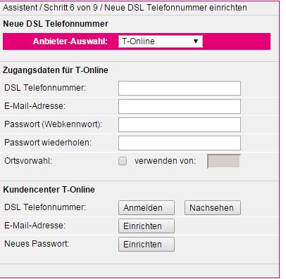

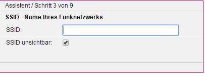

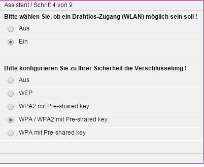

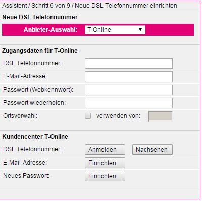

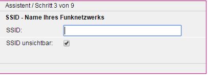

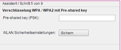

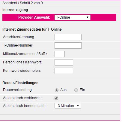

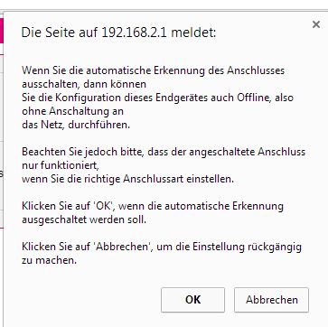

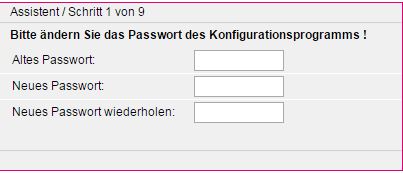

schildere mal die anweisungen des assistenten des speedports.. am besten mit foto (passwörter/providerdaten und mac-adresse bitte unkenntlich machen)
Mal schauen ob ich das hinbekomme ;)

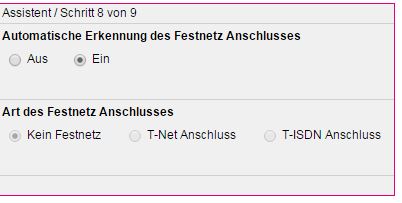

art des festnetzanschlusses (kein festnetz)?
Teil 2
Der Festnetz Anschluss ist der Anschluss an das öffentliche Netz, über den Sie Telefongespräche führen können.Falls Ihr Endgerät die Anschlussart nicht automatisch erkannt hat,dann wählen Sie bitte den Festnetz Anschluss aus, den Sie an Ihrem Endgerät angeschaltet haben.

Warte mal....WLAN funktioniert nicht? Wie genau äußert sich das? Kann es sein, dass du das WLAN erst gar nicht siehst?
Wenn ja, dann solltest du mal den Haken bei "SSID unsichtbar" raus nehmen. Dann sieht man das WLAN auch wieder und kann sich einfach damit verbinden. Ansonsten muss man das WLAN nämlich manuell hinzufügen in Windows.
also... ssid nicht unsichtbar.. gib dort mal einen kurzen namen ein z.b. rektorwlan (in einem wort ohne sonderzeichen). als wpa2 wählst du zum testen z.b. hilfmirkommnichtrein (auch ohne sonderzeichen). sichere das ganze und schau im speedport menü, ob bei wlan (vielleicht musst du noch erweiterte einstellungen wählen) ob wlan aktiv ist. danach suche im laptop/händy nach rektorwlan und gib hilfmirkommichtrein als wlan-schlüssel.
natürlich auf sichtweite (router und gerät)

So sieht es aus
ad hoc verbinden steht nicht da!
- unter Drahtnetzlosverbindung steht die Kennung die ich bei ssid eingegeben habe????
