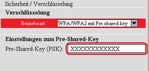

Wie gesagt...der adhoc-test steht bei mir NICHT da, ich hatte auf die schnelle keine anderes Bild gefunden.
Ich habe jetzt auch noch einmal es mit Deinem Link versucht...auch hier hat es leider nicht funktioniert
...dabei ist eine Frage entstanden:
Beim Fre-shared-key erscheint mein Router-Anmeldungs-Passwort...ist das richtig??

nein, dort sollte eine zufällig ausgewählte key stehen, ein vordefiniertes wlan-passwort.
dein router anmeldungs passwort hat damit nichts zu tun, das sind zwei paar schuhe...
gib mal als wlan-wpa2 passwort irgendwas ein, z.b. "hilfmirjetzt" (ohne anführungszeichen), das wirst du danach bei deinem pc/laptop/händy unter deinem ssid-name bei "passwort eingeben" auch benutzen..

chrigu schrieb:1. nein, dort sollte eine zufällig ausgewählte key stehen, ein vordefiniertes wlan-passwort.
2. gib mal als wlan-wpa2 passwort irgendwas ein, z.b. "hilfmirjetzt" (ohne anführungszeichen), das wirst du danach bei deinem pc/laptop/händy unter deinem ssid-name bei "passwort eingeben" auch benutzen..
3. noch eine andere frage... dein pc... der hat nicht dummerweise ein nacktes windows-xp drauf?
1. Entwarnung, ich habe hier etwas durcheinander gebracht! Hier ist alles OK!
2. Sorry, verstehe ich nicht??? wlan-wpa2 passwort ist doch pre shared key??? ssid name, steht bei mir ein anderes Passwort.

das war nur ein beispiel.... du kannst selber ein wlan-passwort wählen oder ein vordefiniertes nehmen... das jenige passwort für wlan, das im roten rahmen (siehe foto von dir mit den xxxxxx) muss aber auch in den wlan-geräten, die du mit dem speedport verbinden willst, auch eingeben.. und nicht das router-anmelde-passwort

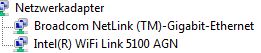

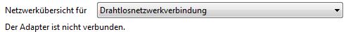

Ich habe jetzt noch nachfolgendes gefunden:
Jetzt blicke ich endgültig net mehr durch im Geräte-Manager steht das alles OK ist!
