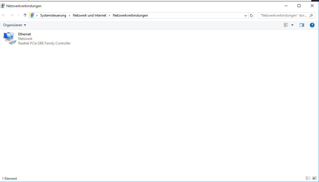

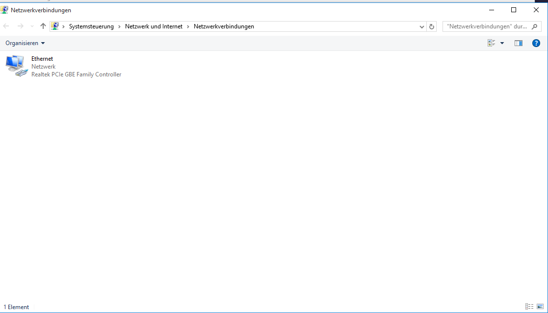

Das jetzige Problem ist, das mein PC aus welchem Grund auch immer kein W-Lan empfangen kann..
Hier ein Bild:
So, dann ist mir aufgefallen das dort kein W-Lan ist, den Treiber den ich habe sieht man auf dem Bild ja schon, richtig unswar nur den für Lan, jetzt ist die Frage, wo bekomme ich einen kompatiblen Treiber her bzw. brauche ich einen Treiber um W-Lan
auf dem Desktop PC zum laufen zu bringen? Ich hoffe ihr Genies könnt mir da mal weiterhelfen ^^

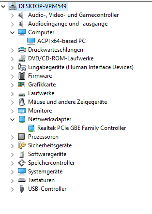

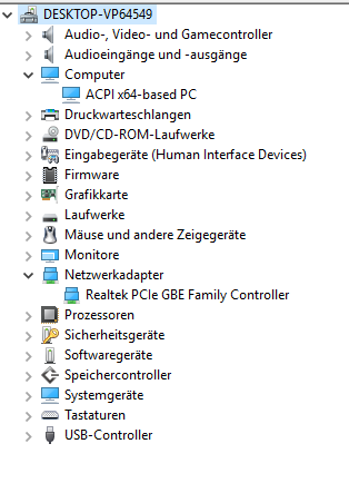

so wie ich es sehe hast du keine Hardware für W-lan, kanns ja nochmal im Geräte -Manager schauen ob da irgenteine Hardware nicht richtig erkannt wird.
was für einen rechner hast genau, ist da eine W-lan Karte verbaut?
wenn nicht geht das auch nicht.
Alternativ kanns dir einen W-lan stick kaufen.
LAN ist immer besser als W-lan.
Wieso läuft LAN nicht gut? Besser geht es doch nicht.
Um WLAN nutzen zu können am PC, muss auch erstmal der Treiber installiert werden.
Vorrausgesetzt wenn das Mainboard überhaupt WLAN on Board hat.
Dann findest Du den Treiber auf der Mainboard CD oder auf der Herstellerseite.
Also der PC hat glaube ich keine W-Lan Karte verbaut und der Geräte-Manager sieht bei mir so aus:
Wird also glaube ich nix nicht richtig erkannt :/

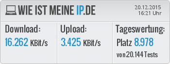

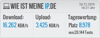

1. Lan Download: ca. 30 mbit/s upload: ca. 4 mbit/s und wlan hat bei mir 70 mbit/s und upload ca. 7 mbit/s
2. Manchmal schaltet sich bei mir Lan einfach kurz aus und dann wieder an und so das nervt auch übelst..

Woher hast du die Down- und Upload-Raten?
Lade etwas herunter und teste es. D-Lan ist abhängig von der Qualität der Stromleitungen im Haus. Ich habe eine VDSL 50 Leitung und komme über D-Lan nur auf 2mb/s Downspeed. Ist mir aber lieber als instabile Wlan-Verbindungen.

Ergänzung vom 20.12.2015 16:16 Uhr: Die down und upload raten habe ich von so einer internet speed test seite
