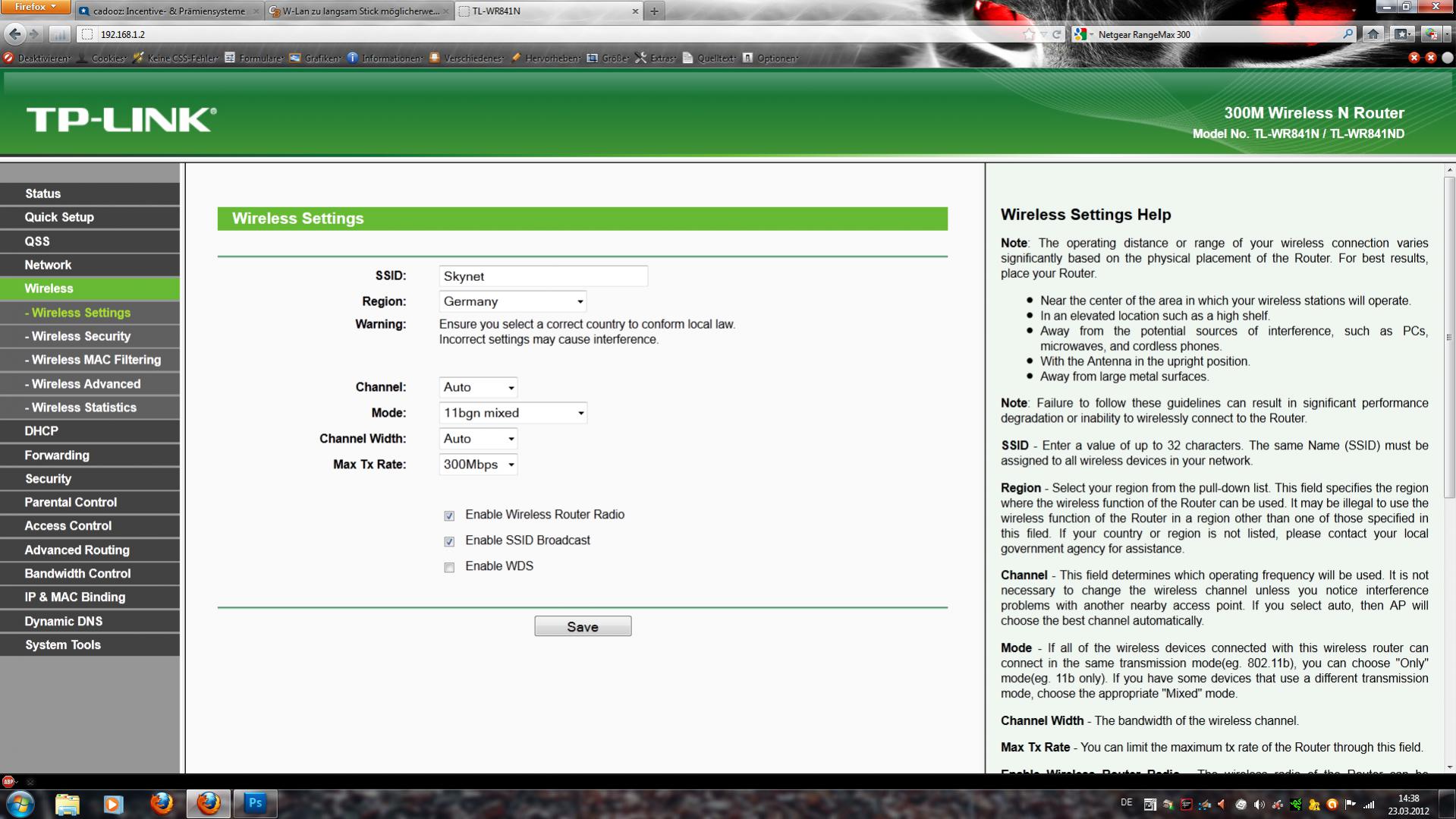

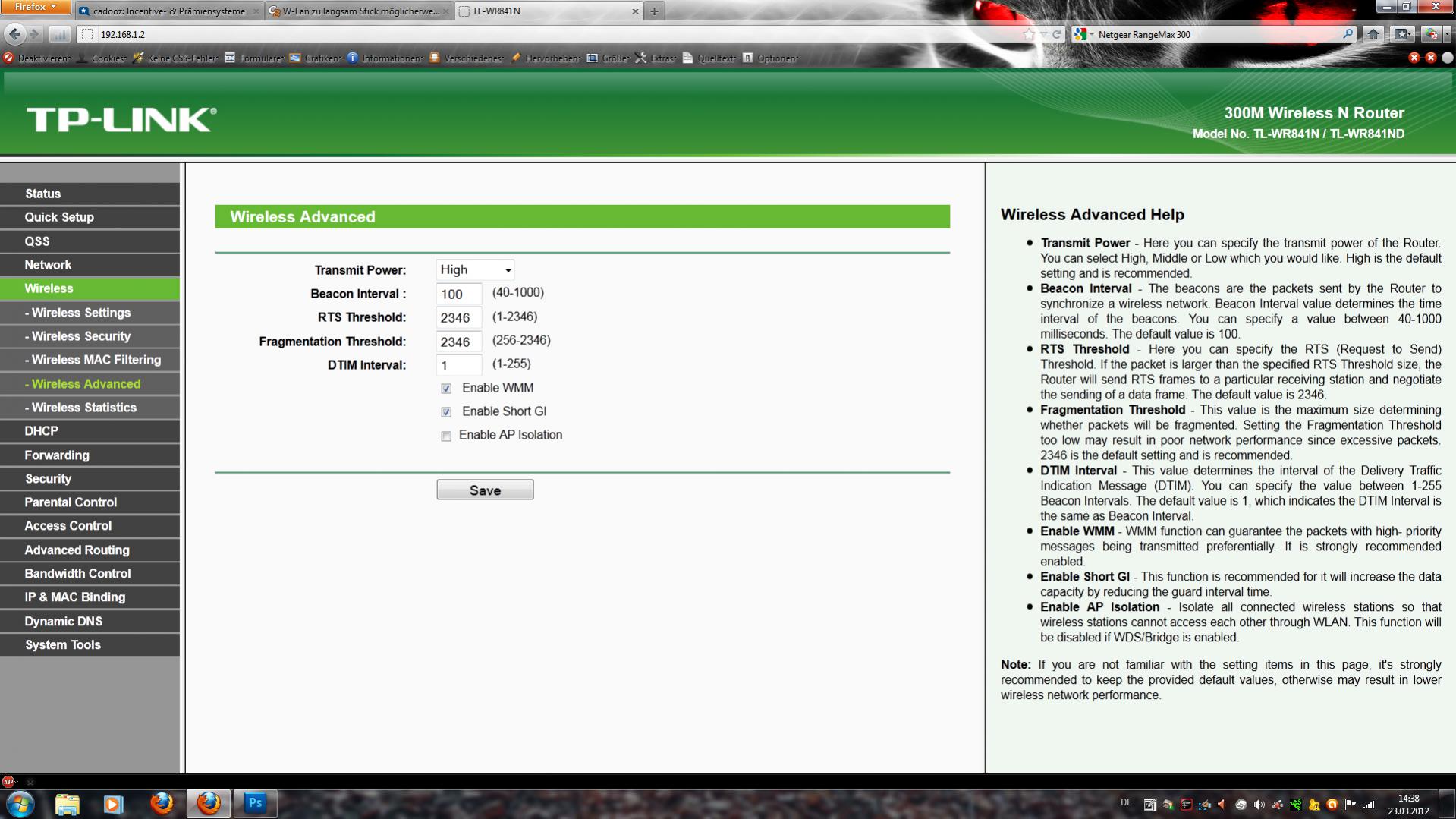

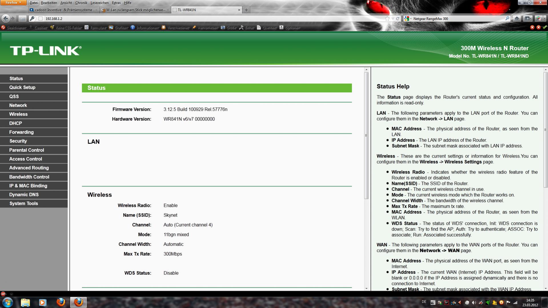

So hier die config meines Routers.
Ich finds sehr merkwürdig, weil ich damals weiter weg vom Router war und mehrere Wände dazwischen hatte.
Heute alles in einem Raum ausser Möbel nix im Weg höchstens 5m entfernt, trotzdem extreme schwankungen und nen Downstream der echt unterirdisch ist.

Problem ist das WLAN, 802.11g schafft keine 32MBit effektive rate... Eventuell ist bei dir Zuhause auch viel los, dann bricht die Rate auch schnell mal zusammen. Das siehst du dann daran, dass beim Status der Verbindung keine 54 MBit mehr angezeigt werden.
Aber mit einem günstigen 802.11n Stick sollte es wesentlich besser werden.
