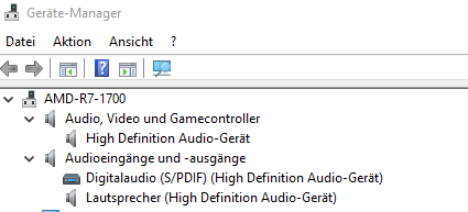

Hi maikwars, ich habe mal alles deinstalliert, was unter Audio aufgeführt war. Auch die Nvidia Sachen. Nach dem Neustart sieht es jetzt so aus:
Es sind nur die Windows Treiber für den onboard Sound installiert. Den Nvidia Kram brauche ich natürlich nicht. Läuft soweit. Habe Ton. Ich höre jetzt über line out zum Sennheieser HDVA 600 Kopfhörer Verstärker mit dem HD 650. Ich muß jetzt wohl mal ein paar Tage schauen ob damit das Problem gelöst ist. Danke schon mal, hätte ich eigentlich selber drauf kommen müssen. Hab aber momentan wenig Zeit für solche Sachen. Da mutiert man zu einfachen User....
