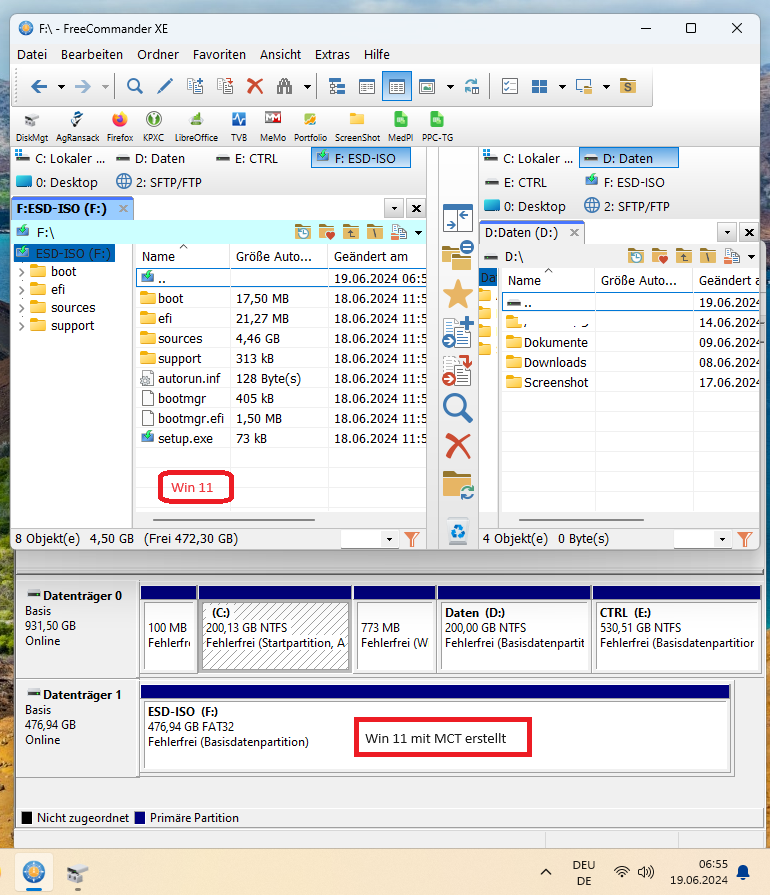

Dann hast du vermutlich den Stick mit Rufus und einer .ISO erstellt?
So soll ein mit dem Media Creation Tool erstellter USB-Stick aussehen. Hier verwende ich einen 500 GB NVMe-Flashdisk
