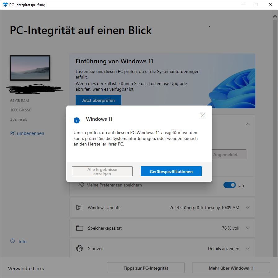

Windows 11 lässt sich bei mir nicht installieren, obwohl alle Anforderungen erfüllt sind und alle Einstellungen (zumindest die von Microsoft geforderten) vorgenommen wurden.
Die PC-Integritätsprüfung ist inzwischen ausgegraut bei mir:
Beim ersten mal konnte ich diese noch ausführen, als Ergebnis kam "TPM nicht aktiviert", das habe ich inzwischen nachgeholt. Jetzt kann ich nicht mehr auf "Alle Ergebnisse anzeigen" klicken.

Was könnte ich noch nachschauen? Was habe ich übersehen?
Soweit passt da wirklich alles.
Was für ne Fehlermeldung kommt denn, wenn du versuchst es zu installieren?
Welche Version von Windows 10 ist installiert? Meines Wissens ist das Update mit diesem Assistent nur möglich wenn eine recht neue Version von Windows 10 installiert ist.
Ansonsten würde ich einfach das Media Creation Tool nutzen um ein Inplace Upgrade zu machen, das geht auf jeden Fall.

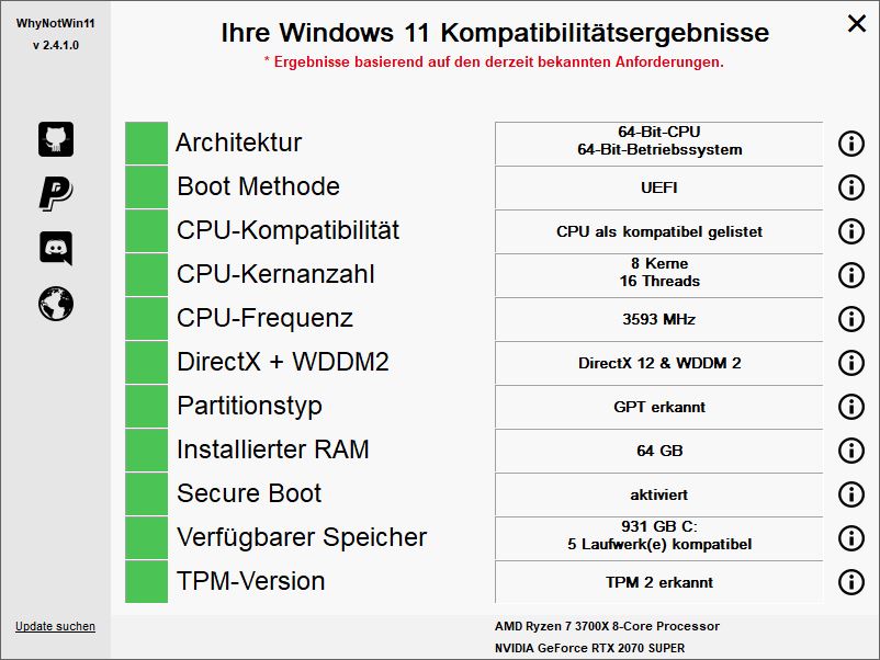

Auch in diesem Tool ist alles grün (abgesehen von meinem Monitor -> kein HDR)
"Ihr PC erfüllt die Grundvoraussetzungen für Windows 11"
dann liegt es am Installer vom Windows 11 Update, dass das Ding bei Dir streikt.

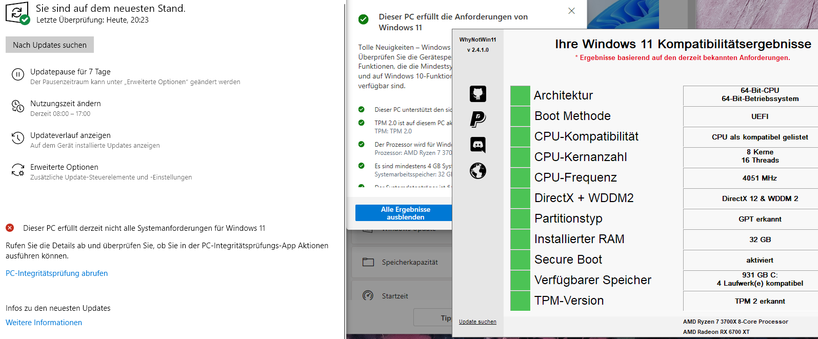

Habe ein ähnliches Problem, im Windows Update Menü ist ein schwarzes Kreuz mit rotem Kreis-Hintergrund, in dem steht, "Dieser PC erfüllt derzeit nicht alle Systemanforderungen für Windows 11."
Wenn ich aber in der PC-Integritätsprüfung schaue, ist alles grün, auch bei "WhyNotWin11" ist alles grün.
Hat das evtl mit dem zu tun, dass nicht alle Nutzer bereits Windows 11 installieren können? Sprich es einen "Roll-Out Release" gibt?
Vielen Dank!
Hier genauso, alle Voraussetzungen erfüllt aber Windows Update sagt nein
