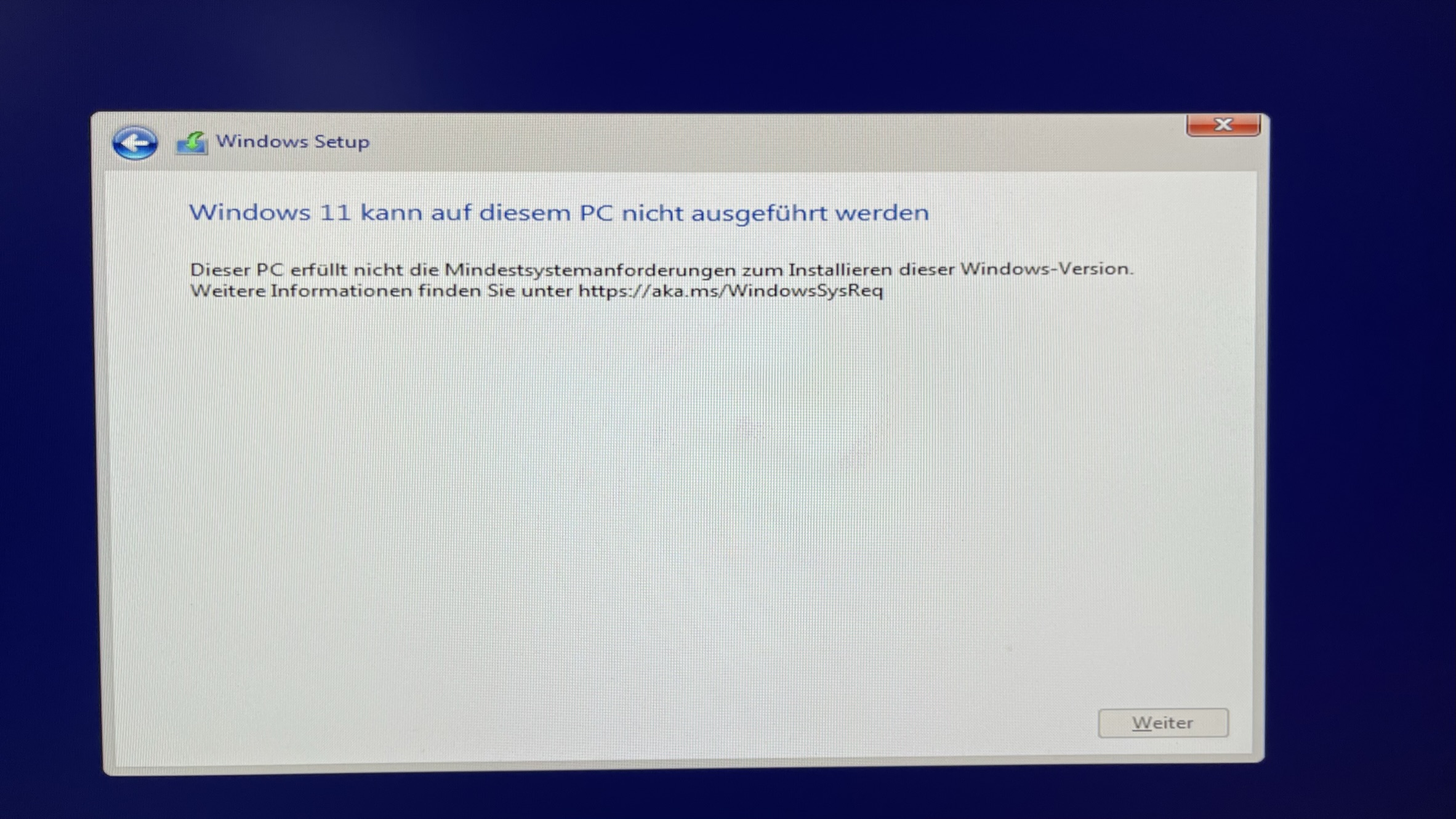

Moin, ich habe gerade alles vorbereitet, um per USB-Stick als Clean Install von W10 auf W11 upzugraden - leider startet die Installation gar nicht erst, da folgende Fehlermeldung ausgegeben wird:

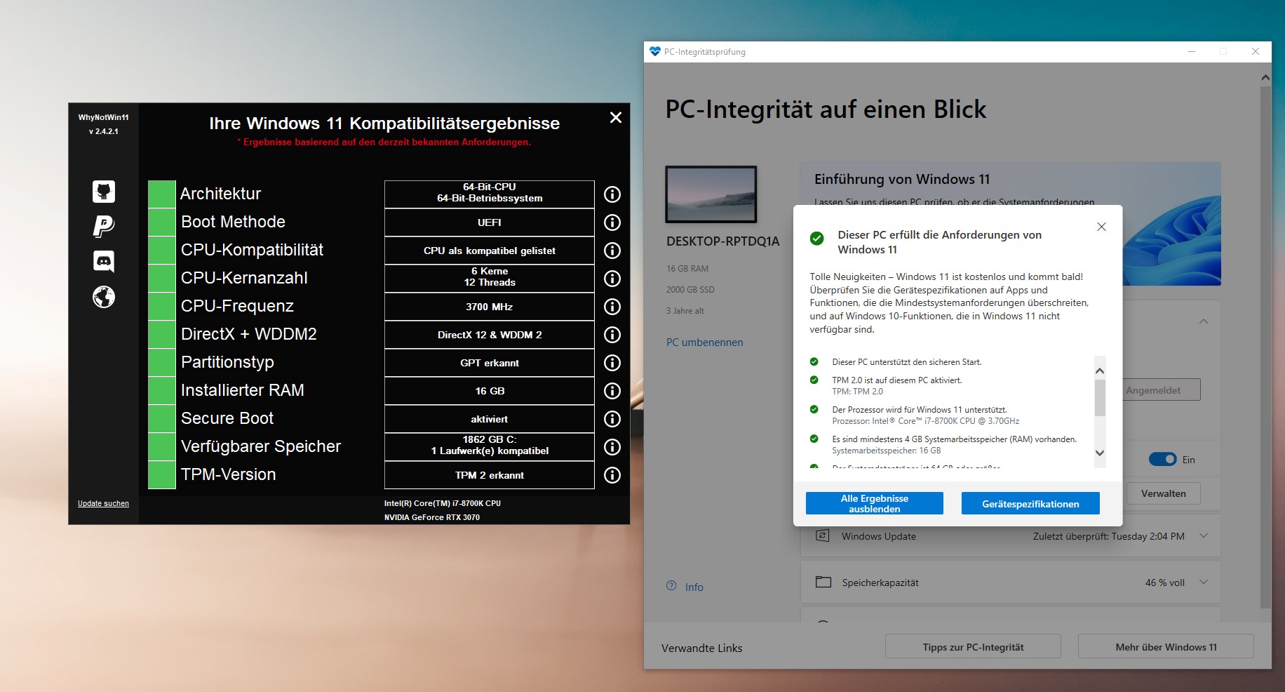

Ich habe den Stick über das MediaCreationTool direkt von MS erstellt,laut WhyNotWin11 und der Integritätsprüfung von MS ist mein Rechner aber vollständig kompatibel:
i7-8700k
ASRock Z370 Extreme4
16GB DDR4
970 Pro M2
hat jemand ne Ahnung, wo man da ansetzen könnte?

Sorry, aber ich installiere mir keine Windows-Versionen, die von irgendwelchen Randoms im Internet gemoddet wurden - aus dem Alter bin ich raus.. Ebenso wenig wollte ich eigtl. in der Registry rumfummeln, sondern ne ganz einfache Installation von Windows - bei Microsoft heruntergeladen - auf meinem Windows11-Kompatiblen PC...

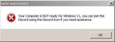

:D Liegt an Windows 7 im CSM Bios Modus

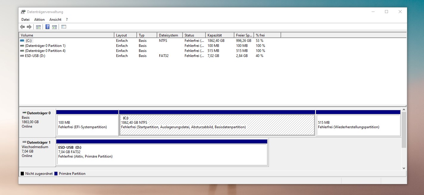

Was hier schon jemand hatte, es fehlte die Recoverypartition und deshalb gab es kein Update. Kannst ja mal die Partitionierung der Windows Festplatte prüfen.

Okay, ich habe ja einen Bootstick - startet ja auch alles. TPM und Secureboot möchte ich nicht umgehen, muss ich ja auch nicht, da beides vorhanden und aktiviert.
Recoverypartition ist vorhanden

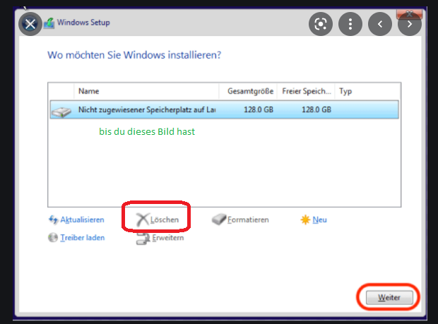

Brauchst du nicht vorher zu formatieren. Das geht bei der Installation auch.
Einfach löschen klicken, wenn du gefragt wirst wo du installieren möchtest. Bis du das im Bild hast.
Wie hast du den Win 11 (10) Installationsstick erstellt? Mit dem Media Creation Tool?
Genau dort - also während der Installation - lösche ich die Partition. Bis dahin komme ich allerdings gar nicht erst, weil das Setup mir den im Eingangspost beschriebenen Fehler ausspuckt und es dann nicht weiter geht.

Versteh mich nicht falsch - ich bin jedem dankbar, der versucht zu helfen - aber hast du dir den Thread durchgelesen? Die Systemvoraussetzungen sind - laut zwei Tools - alle erfüllt. Darunter auch aktiviertes TPM, secureboot und dem Windows im UEFI Modus.
