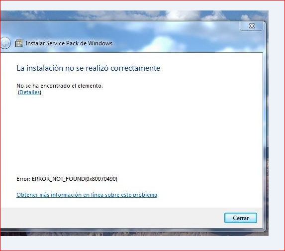

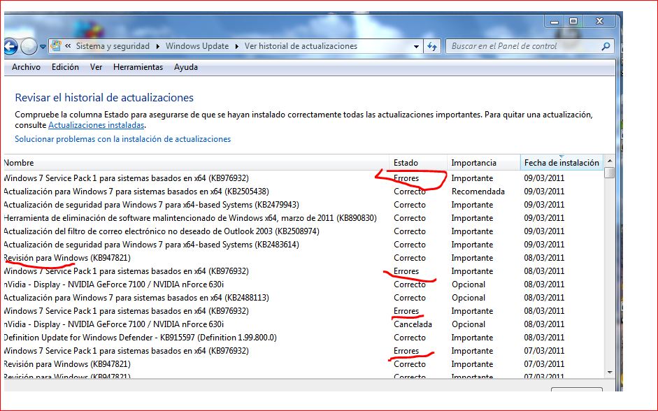

Alle Updates für W7 64 (es ist eins spanische W7) lassen ohne Probleme installieren aber mit SP1 automatisch oder manuell geht gar nichts. habe so gar die Empfehlung von Windows befolgt, falls es nicht klappt , diese Revision für Windows zu installieren, ging problemlos ¡ Aber auch da nach nix...

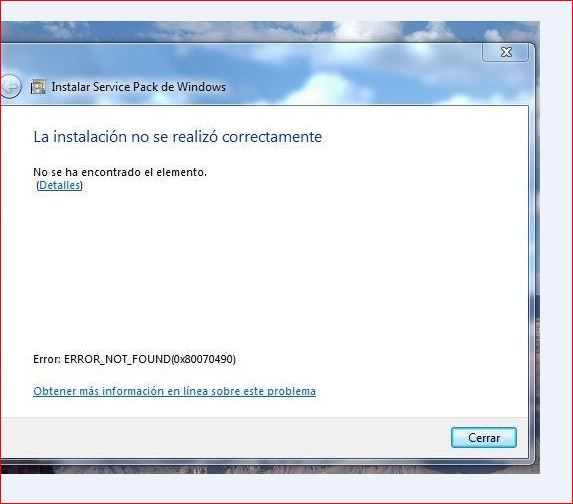

Nun werde ich täglich aufgefordert diese wichtige SP1 zu installieren der Download klappt perfekt, dann die Installation scheinbar auch perfekt aber beim Neustart kommt die Meldung konnten nicht installiert werden Fehler : (ERROR not found 0x80070490)
dieser Vorgang habe ich nun circa 5 mal erlebt. Ich habe das Gefühl dass Windows
gar nicht mehr downloaden sondern diese SP1 irgendwo im PC schon da ist und gleich die Installation vornimmt , wie gesagt es kommt mir so vor aber... who knows..?
Jedenfalls ich weiß nicht mehr weiter.. siehe Anhänge
ich versuche es jetzt in mehreren Foren
Hiiiiiiiilfe
danke

Virenscanner ausgeschaltet ?
Da wird ein update fehlen, welches es ermöglicht sp1 zu instalieren !!!!!!!!!!!!
Alle updates mal mit MS Update für w7 vergleichen und dann gegebenenfalls manuelle installieren.
MFG
Falsche Sprache als Download ??

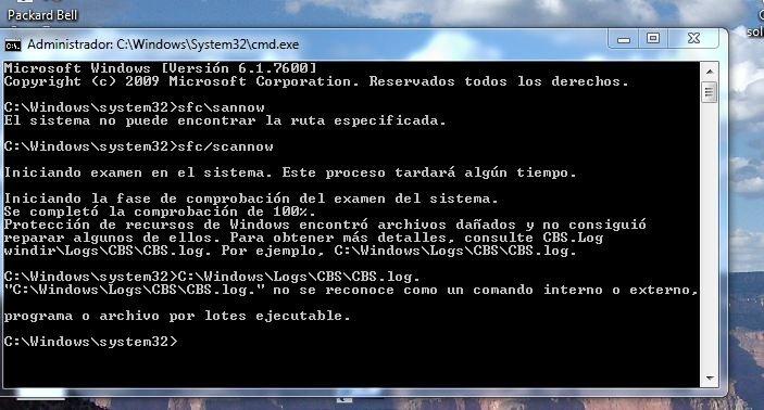

hallo neutum und andere friend hier folgendes habe ich gemacht weiß aber nun kein Rat:
Nach Sfc/scannow festgestellt, dass einige Archive nicht repariert worden sind (SIEHE Anhang)
Dann Notfall CD mit W7 gemacht damit gestartet ...danach was dann repariert wurde da nix
nur Not-gestartete ? also bleib doch alles wie gehabt ?
was muss ich machen um die geschädigten Archive zu reparieren?
nach dem SFC/Scannen wurde mir von W32 vorgeschlagen es mit C:\windows\Logs|CBS... zu versuchen ( SIEHE Bildanhang hier) aber W32 erkennt diese internen/externen Befehl nicht ?
oder was mach ich falsch?
Es muss doch einen Weg geben diese Archive zu reparieren ?¡
sorry
wie geht es weiter?
danke wolfgus
