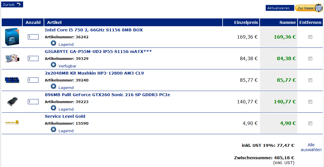

so, hab dir mal eine zusammenstellung gemacht mit dem i5 750 der nochmal einen tacken schneler und vor allem stromsparender ist als der PII 955 und sich auch besser takten lassen sollte.
dazu gibts noch DDR3 1600 Mhz da du ja übertakten möchtest, und eine GTX 260.
die sollte für die nächste zeit reichen. eine graka für die nächsten 2-3 jahre zu kaufen kannst du vergessen.
von daher einfach die karte upgraden wenn sie nicht mehr genug leistung bringt
Eh das nenne ich mal einen Service :)
Vielen Dank, werds mir durch den Kopf gehen lassen!
