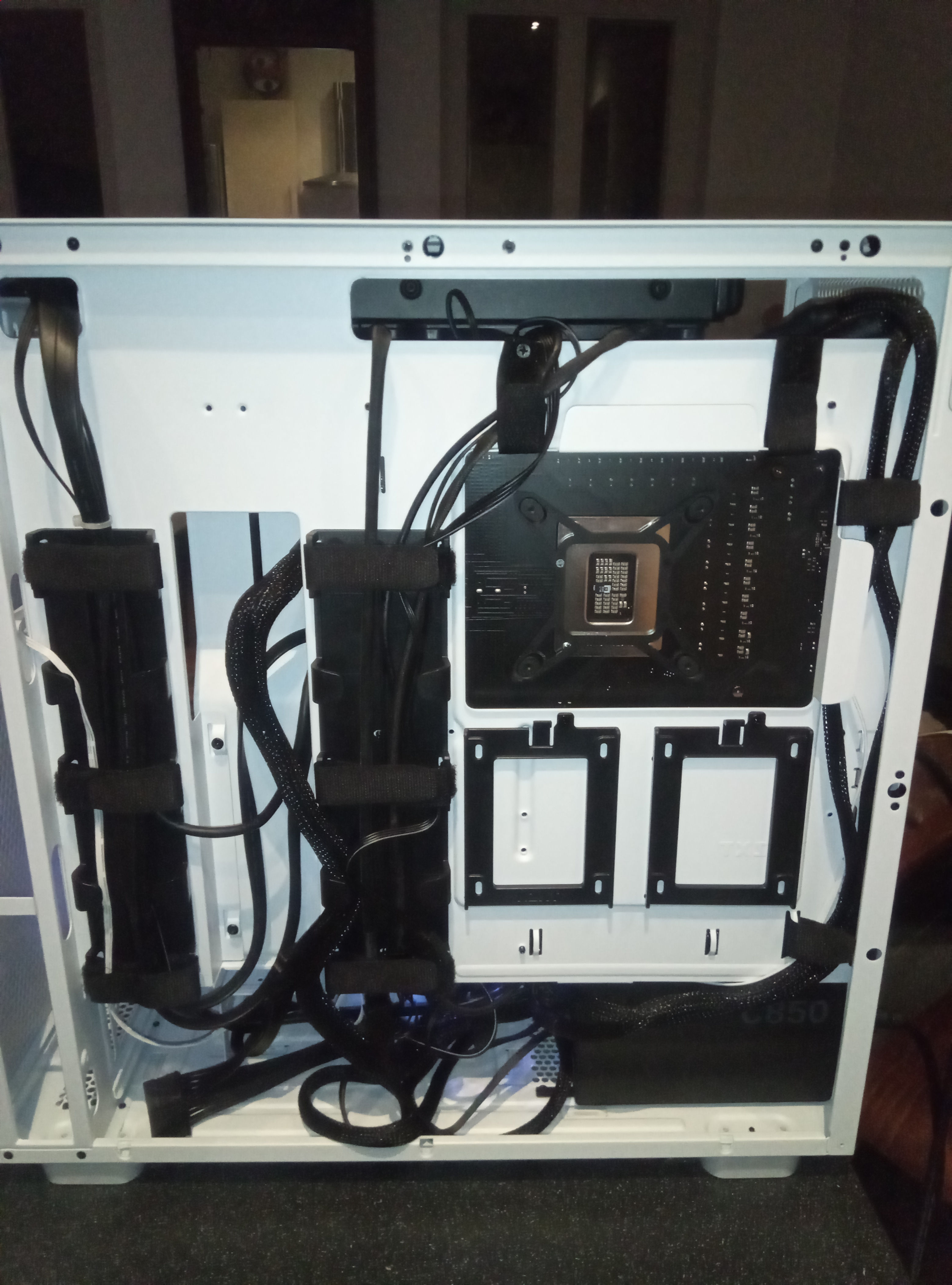

Nur weil sie vormontiert waren, heisst das nicht, dass sie auch an der richtigen Stelle sind. Bilder von der Verkabelung und dem Innenraum wären schön.

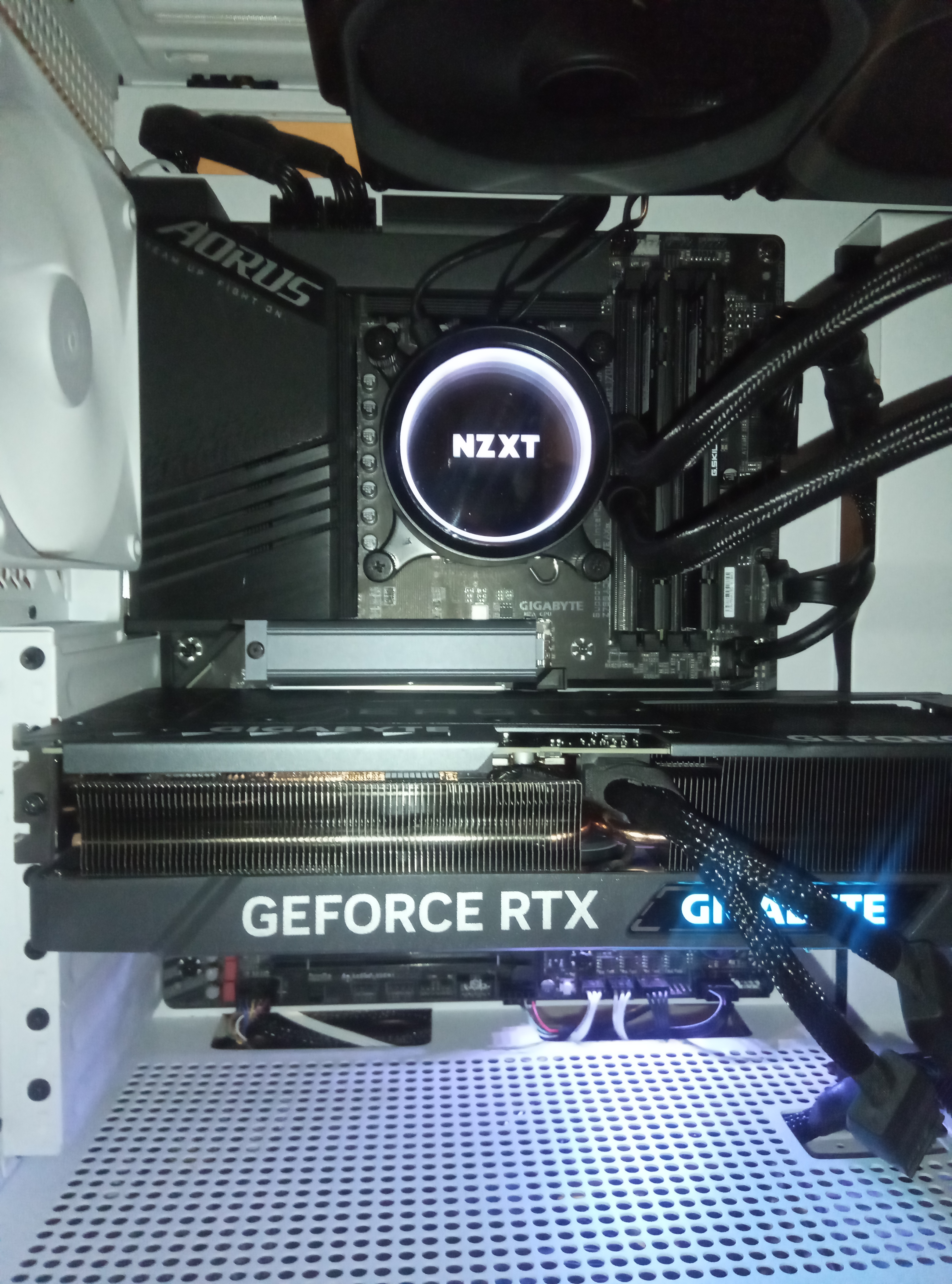

Er geht nicht aus, der Monitor bekommt kein Bild. Entschuldige das war vermutlich unverständlich. Anbei Bilder. Vielen Dank für die vielen Nachrichten so spät !

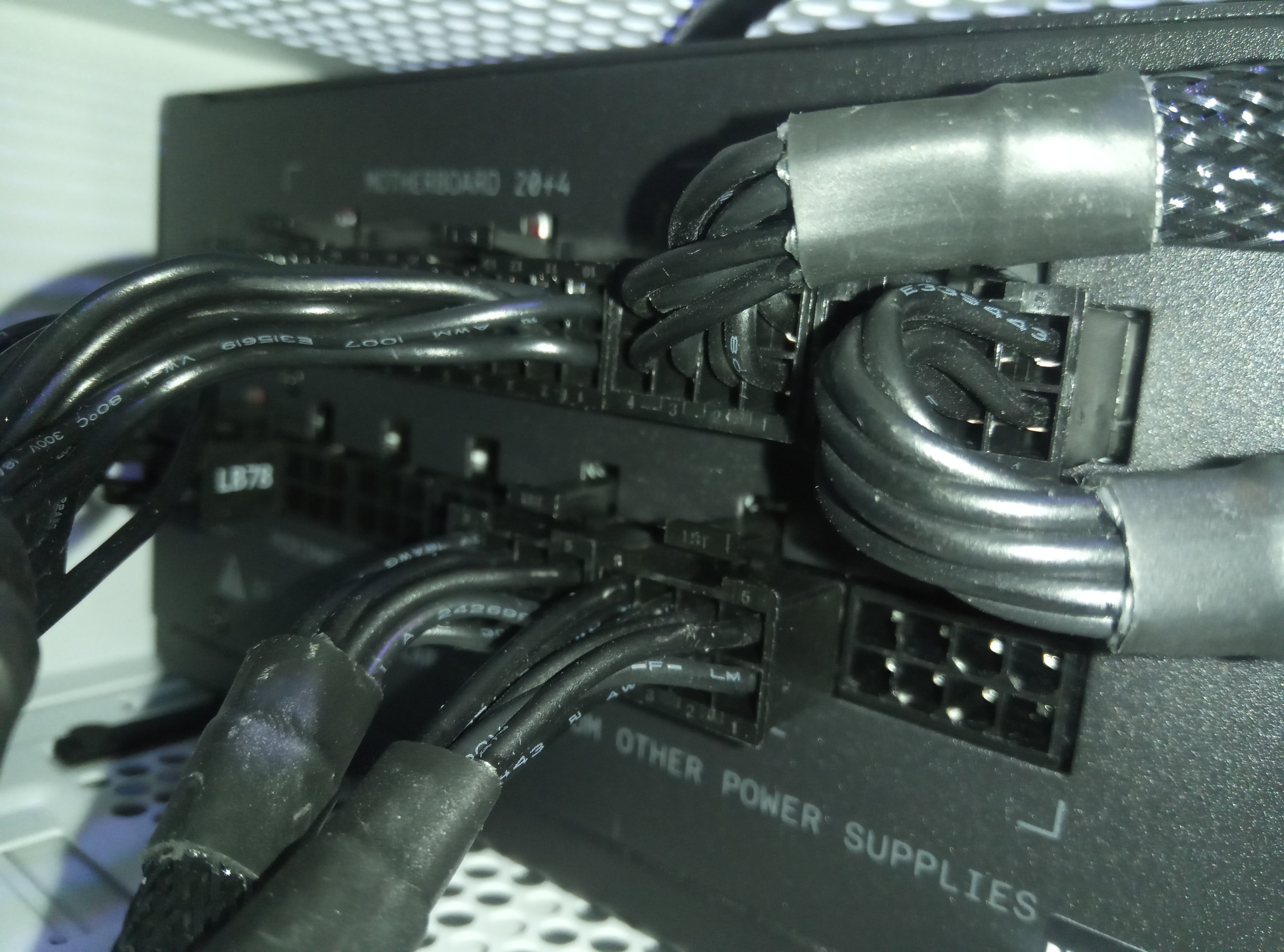

Das geht leider nicht, da wie man auf dem Bild glaub erkennen kann der Grafikkarten Anschluss recht speziell ist.
Die sind auch nicht gemeint mit Verlängerungen, aber auch diese Adapter können für Probleme sorgen.
Wo ist der her, gekauft oder lag dieser der Grafikkarte oder dem Netzteil bei?
Sind die beiden MB Anschlüsse dran am Netzteil, ich glaube ja, wenn ich recht sehe (Bild).

Ja die sind dran , CPU auch, bei PCIe 2 für die Grafikkarte und links unten einer für die AIO.
