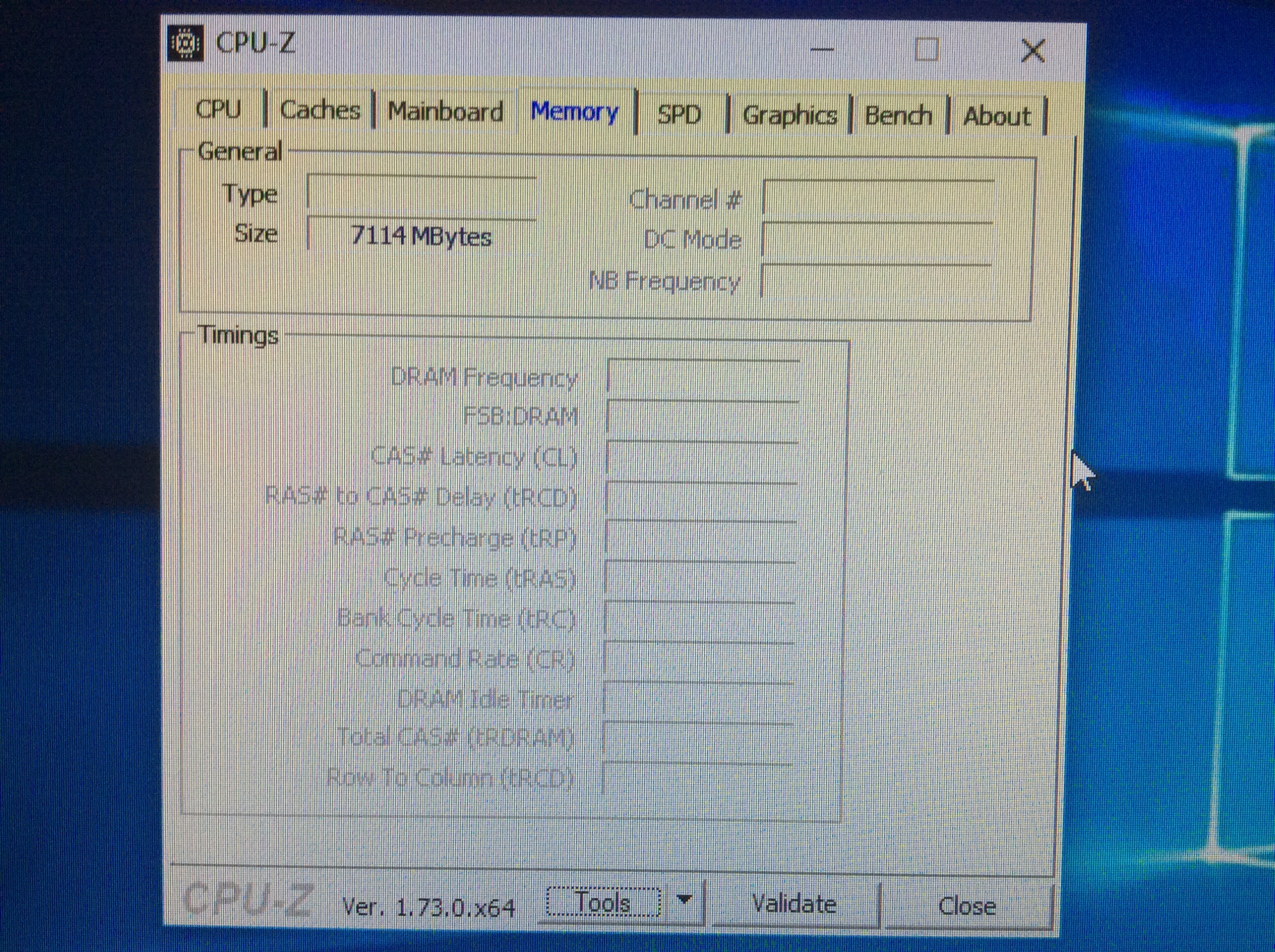

Cpu z zeigt mir es nicht an wenn du es nicht glauben willst dann geh weg

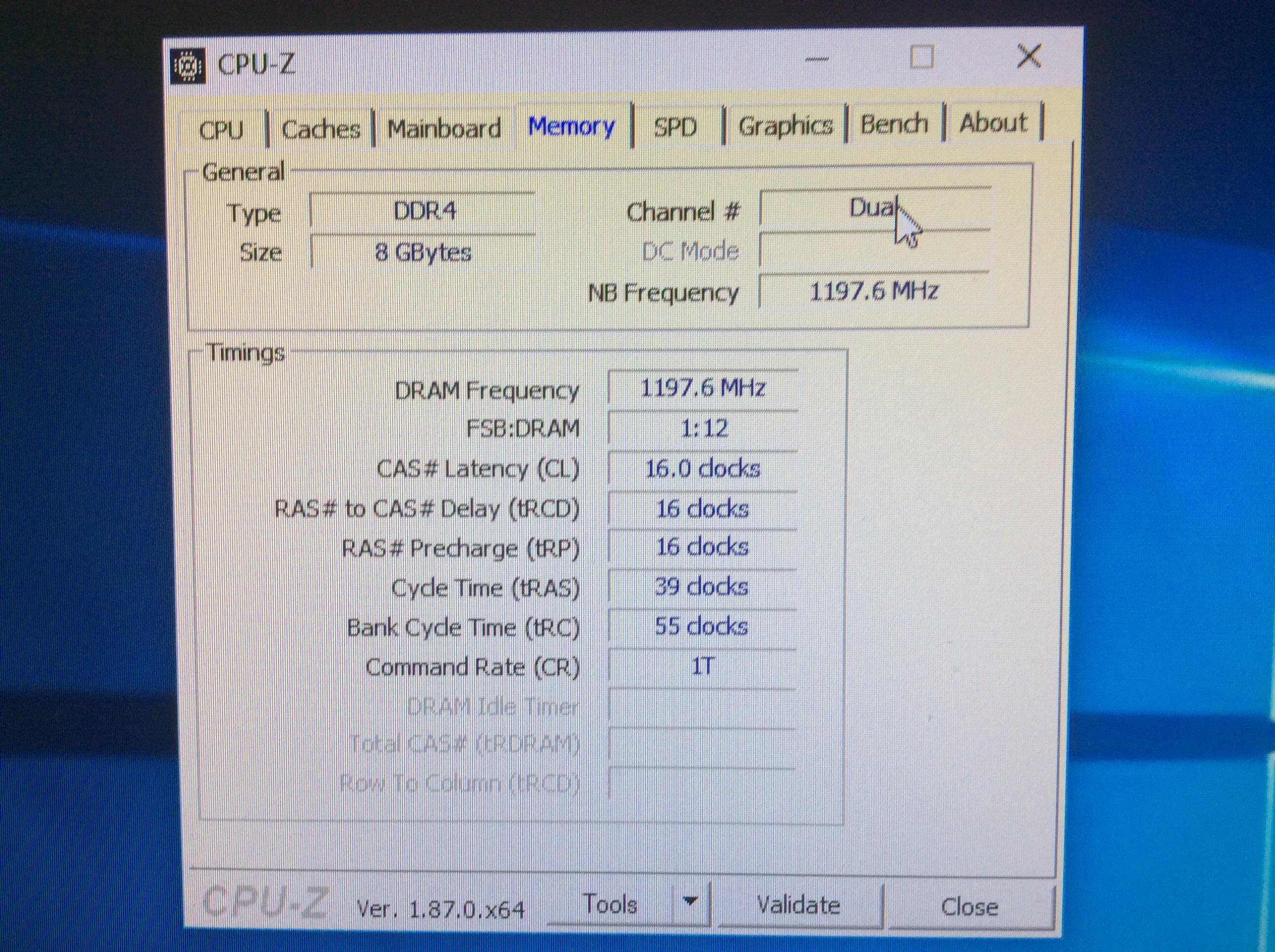

aktuelle CPU-Z Version ist 1.87 ... und du wunderst dich das nichts angezeigt wird ?
1.73 ist von 2015 ... und kennt vielleicht den DDR 4 speicher nicht .
- Juli 2017
- 425
Lade dir mal die aktuellste Version von CPU-Z runter. Dann klappt es eventuell auch mit den gewünschten Infos.

1.73 kennt ja nicht mal die APU oder den Chipsatz.
Und ist ja nicht so als ob der dich warnt, dass es ein Update gibt, wa?

wow man sieht Werte ... und dann nur 1200/2400 Mhz Speicher ...
Aber Screenshots der Auslastung und Co ... magst uns immer noch nicht geben ... wollen wir einfach nur Zeit verschwenden ?
- Juli 2017
- 425
Gerade die APU's von AMD lechtzen nach schnellem RAM. 2400MHz ist da natürlich etwas langsam.
