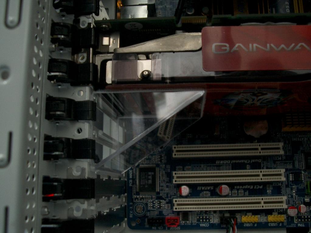

Ich hatte mir zur Zeiten meiner GTS 320 sowas wie im Anhang gebastelt. Die Temperatur und Lautstärke der Graka blieben gleich, aber man spürte deutlich wie viel warme Luft nun direkt rausgeblasen wird. Den übrigen Bauteilen hats bzg. Temperatur sehr viel gebracht (beim MB ganze 5-6°C).
Edit:
Joa, Bild von walker2 :D
@ t-kay187
schau mal in meine Sig. ich hab da mal einen Duct gebastelt. Ist schon ne weile her und war für ne GTS. Aber das sollte bei der GTX auch passen. Musst halt mal schauen wie es passt wenn du noch platz unter der GTX hast. Zukleben ist aber auch eine Möglichkeit, die bei entsprechender Temperatur-Überwachung natürlich auch in betracht kommt.
