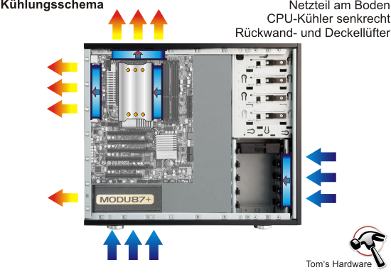

Ich benutze dieses:
(c) by www.tomshardware.de

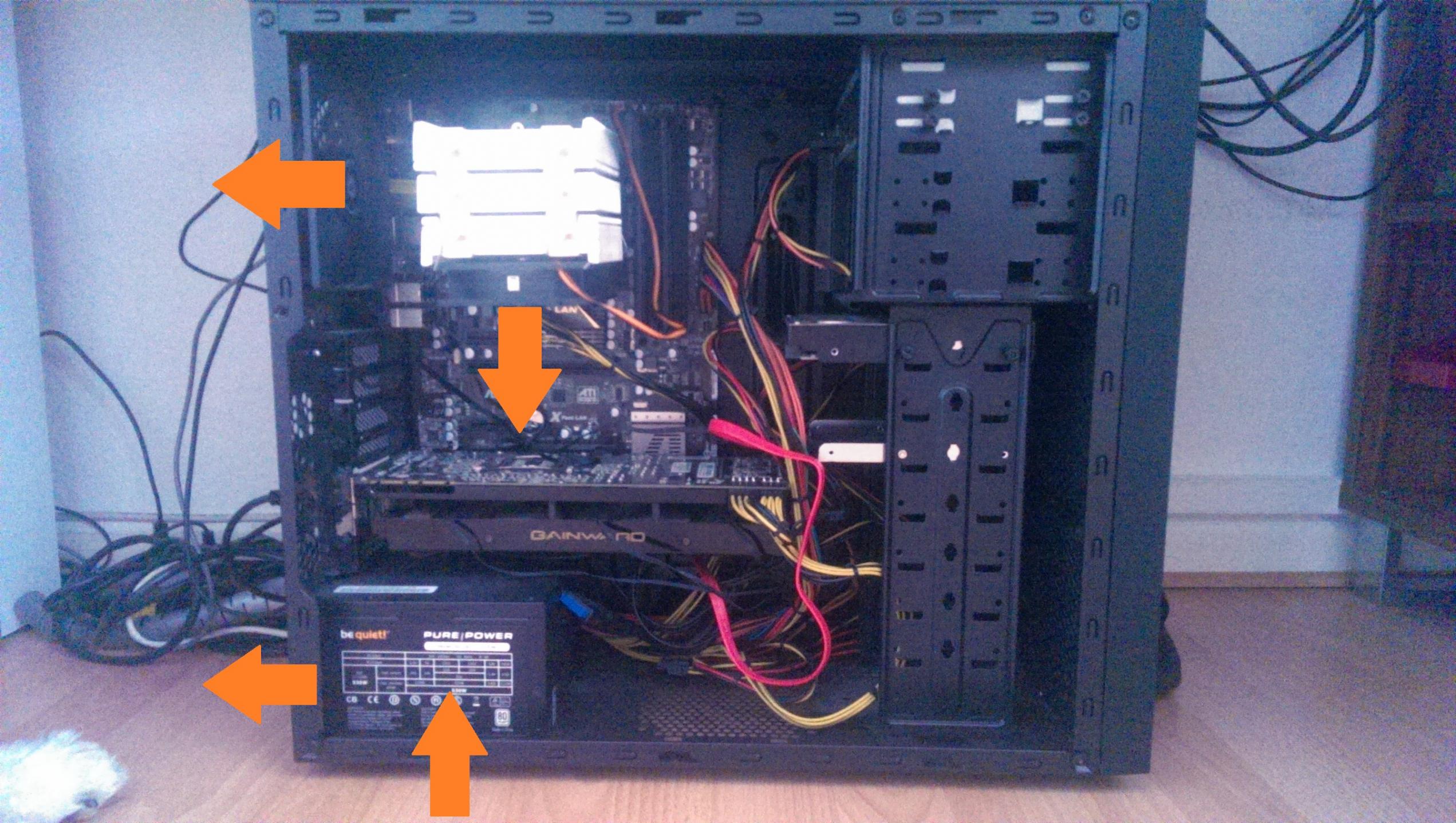

Dein CPU Lüfter bläst falsch rum. Da Warme Luft nach oben steigt, sollte er auch nach oben pusten. So zieht er sehr uneffektiv die Luft durch den Kühler und bläst diese welche dann warm ist auf deine GraKa, was für diese eine zusätliche und unnötige thermische Belastung darstellt.

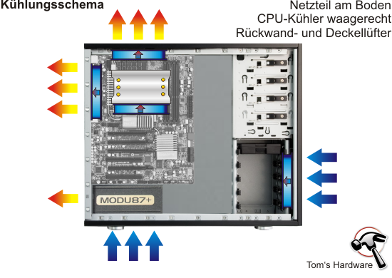

In deinem Fall solltest du es so bauen:
(c) www.tomshardware.de

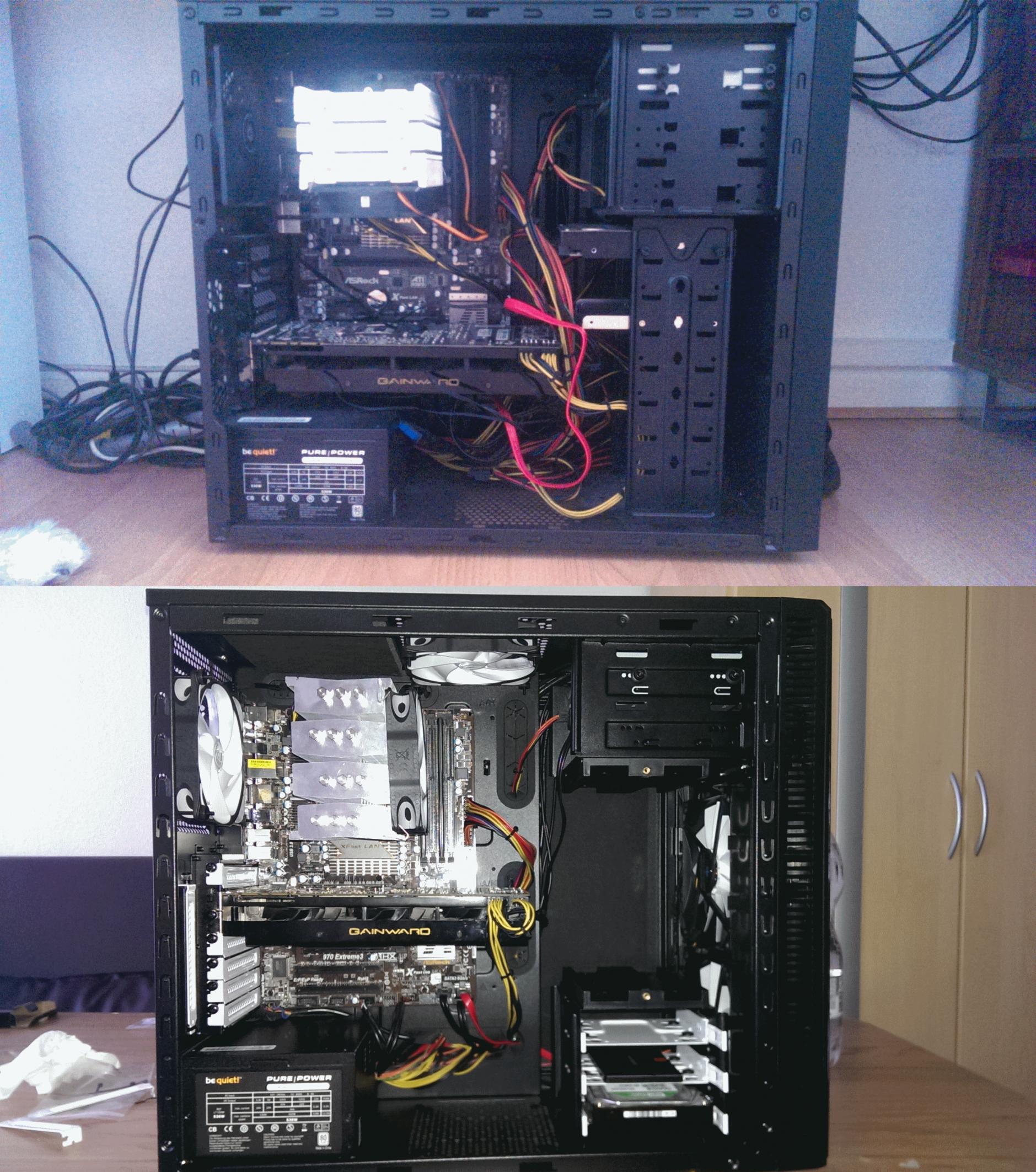

Hab mir nun ein Define R4 geholt und dazu 3 Lüfter, jetzt läuft alles super :)
und das mit dem Kabelmanagement hab ich auch geregelt :D
Vielen Dank an allen!

alte Core Temp Werte: Min: 29° Max: 57°
neue Core Temp Werte: Min: 23° Max: 46°

Hier nochmal ein Beispiel (Bild ist etwas älter und der PC etwas staubig aber ich denke was viel besseres ist mit meinem Gehäuse nicht möglich;) )
