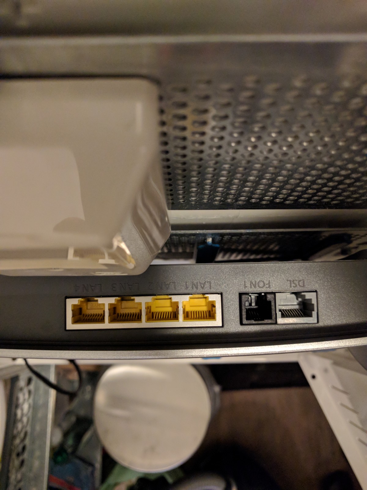

Moin,

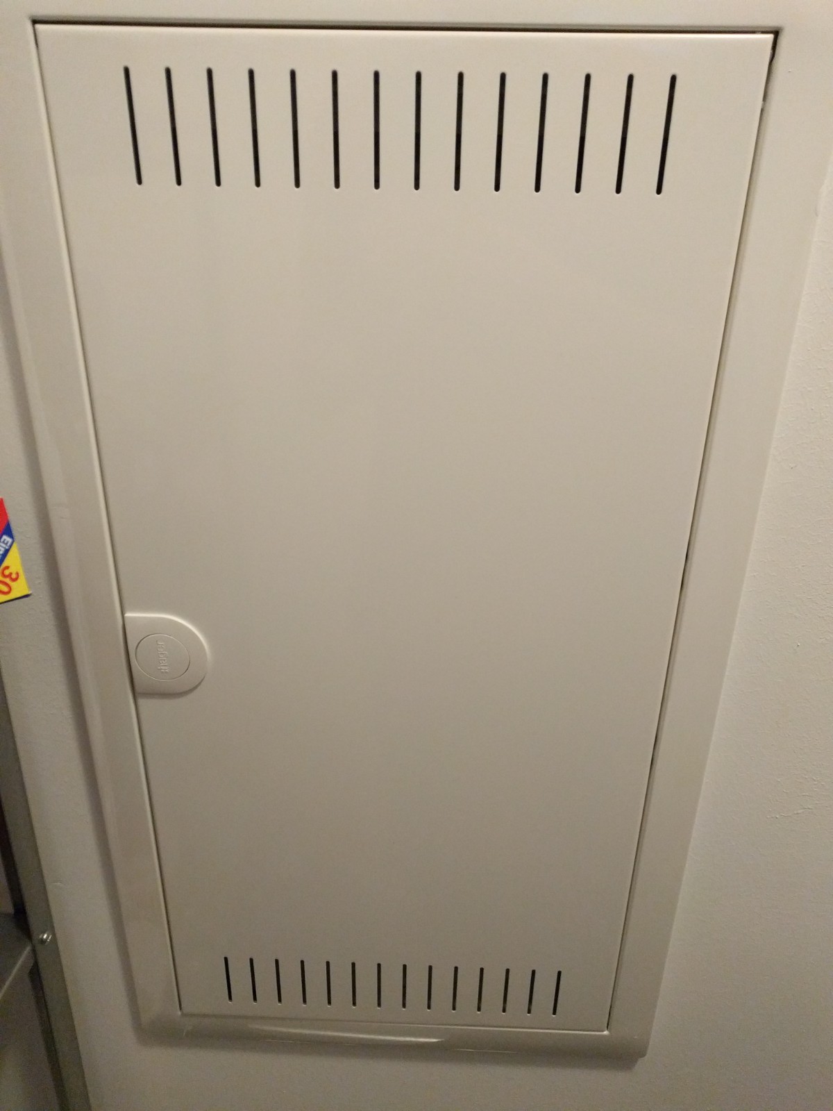

bin umgezogen und morgen wird mein Internetanschluss freigeschaltet. Besitze eine FritzBox 7560 welche bis jetzt immer offen stand. Nun habe ich in der neuen Wohnung so einen Multimediaschrank für den Telefonanschluss. Das Ding sieht etwa aus wie ein Stromkasten, nur mit Luftlöchern.
Das Ganze passt mit der genannten FritzBox ziemlich haarscharf an den Seiten rein, hinten ist auch noch Platz. Allerdings habe ich nie darauf geachtet wie heiß das Gerät im Betrieb wird und wollte mal fragen, ob jemand Erfahrung mit einer solchen Lösung hat bzw. mit der Wärmeentwicklung im Gerät. Wollte nämlich ungern, dass das Gerät abfackelt.
Danke schonmal.

ich würde versuche, falls es möglich ist, 1 x 120 mm Lüfter da ein bringen.
wenigstens an den oberen Lüftungsschlitze in der Tür,
oder noch besser ein paar Löscher bohren in der Tür und den Lüfter dann auf der Innenseite
mit 4 Schrauben sichern.
Ansonsten kann es sein das die Box öffters ausfällt, weil so kühl sind die Boxen nicht.

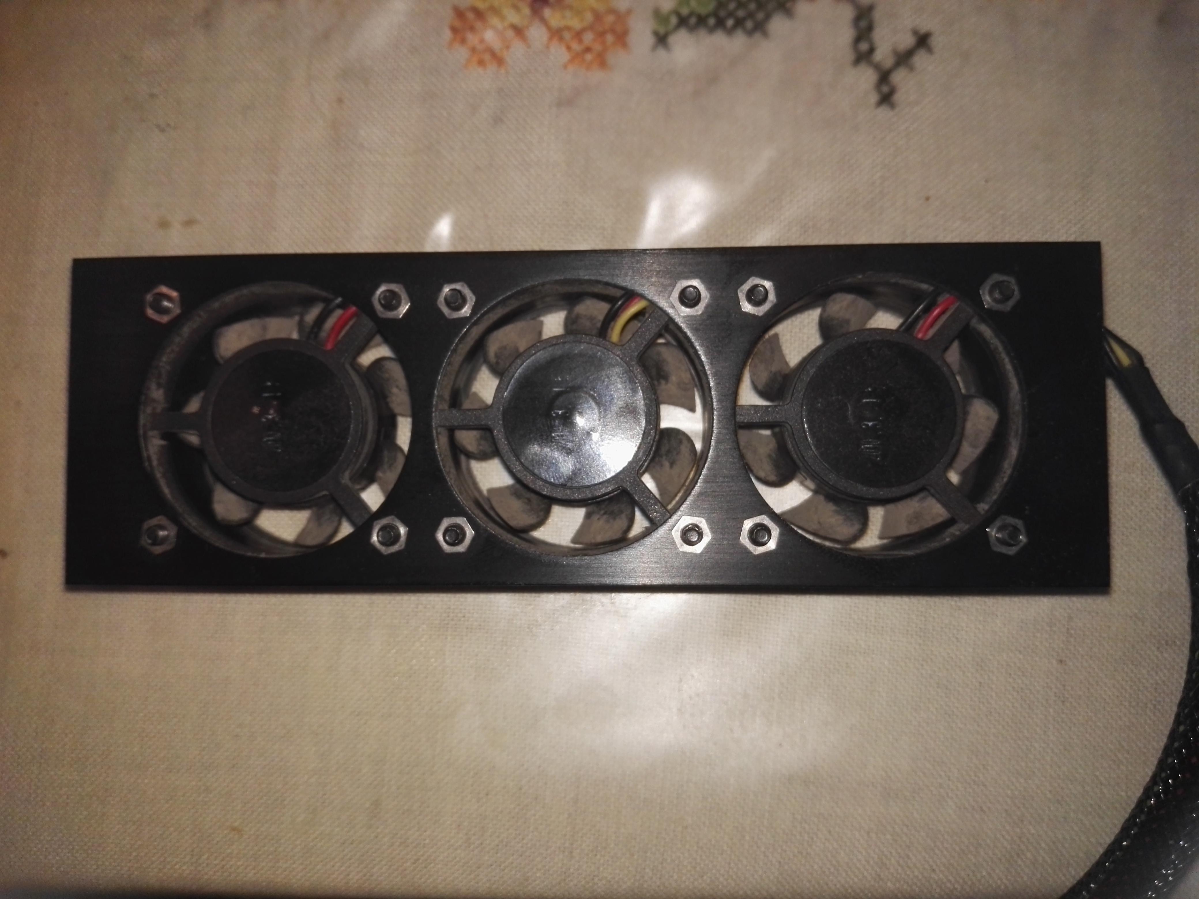

Notfalls kannste auch ein RAM Kühler wie dieser benutzen, und den in den oberen Bereich
der Schaltschranktür befestigen.

Eine Fritz!Box verbraucht je nach Typ nur ca. 8 - 15 Watt. Die genaue Zahl kannst Du dem Handbuch für die 7560 entnehmen.
Da Du das WLAN nicht brauchst (Annahme denn sonst würdest Du die Box nicht so verstecken und damit das Signal erheblich dämpfen) dürfte der Verbrauch in der Praxis keine Spitzenwerte erreichen.
Auch sonst werden Spitzenwerte nur selten erreicht (wenn man die Fritz!Box maximal unter Last setzt, mit allen Funktionen).
Meine Einschätzung ist somit, dass solange die Lüftungsschlitze noch etwas Platz haben und frei sind, die gewünschte Positionierung machbar sein sollte.
Durch Konvektion wird die Wärme schon entweichen. Eine Fritzbox ist nunmal keine Heizung wie diese Dinger von Asus & Co.

Gut, werde es morgen mal probieren und beobachten. Wollte den Router nämlich eigentlich nicht daneben stellen oder extra Lüfter einbauen.
