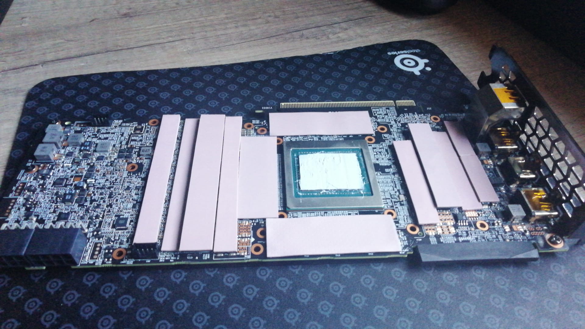

habe bei meiner 3090 KFA2 die Pads und Paste erneuert. Die Temps unter Last hänge ich an.
Leider hat sich bei den Temps nicht wirklich viel getan. Hat jemand eventuell die genauen Größen der Pads ( Dicke ) oder sogar Fotos wie es ab Werk von Innen aussieht ? Habe die Karte mal gebraucht gekauft und vermute der Vorbesitzer hatte dort schon Hand angelegt : ). Habe 1,5mm Pads benutzt.
Finde die Karte unglaublich laut, ingame wird sie 80-81 Grad warm, Airflow ist vorhanden ( Vorne 2x140, oben AIO 280, Boden 1x 140mm, Heck 1x 140mm.

Die Speicher Temps sind relativ okay und normal für eine 3090.
Da wird ja immer der heißeste vRAM Baustein als Referenz genommen und die auf der Rückseite des PCBs sind recht schwer zu kühlen.
Zu dicke WLPads würden dann eher für keinen guten Kontakt bzw. Anpressdruck zwischen Kühler und DIE sprechen. Dafür sind die GPU zu Hotspot Werte aber eigentlich zu gut. 14° Differenz ist echt okay bis gut.
Schwer zu sagen, was sagen denn Tests generell zu der Karte bezüglich Kühlung.
Die 3090 war generell Kühltechnisch speziell wegen den vRAMs auf der Rückseite die Hölle.
Aber wenn du dir unsicher bist, bau sie nochmal auseinander und checke die Abdrücke der Pads + Paste.
Da sieht man recht gut wie der Sitz vom Kühler war.

Sollte man aber halt generell nicht machen, solange man nicht weiß, welche Stärke die Pads auf der Karte haben müssen. Gibt auch Karten, auf denen drei verschiedene Pads verbaut sind (ist zB. auf meiner RX 6900 XT Speedster Merc Zero so). Im Zweifelsfall hat man sonst schlechte Temperaturen oder beschädigt sich gar die Karte.

hansb321 schrieb:
Hab schon alles gelesen von 1mm bis 3mm ich befürchte das machen die Hersteller unterschiedlich ?!
Hoffe es findet sich jemand der es schon gemacht hat mit der KFA2 : )
Besorge dir Knetmasse. Auswalzen auf 3mm und die Fläche an die Parts anpassen.
Beidseitig leicht mit Öl einreiben.
Danach bestückst du alle Parts mit den Knetmasse Pads.
Kühler drauf, Kühler runter.
Jetzt hast du quasi das Spaltmaß.
Damit kannst du dir benötigte Stärke der eigentlichen Pads ableiten.

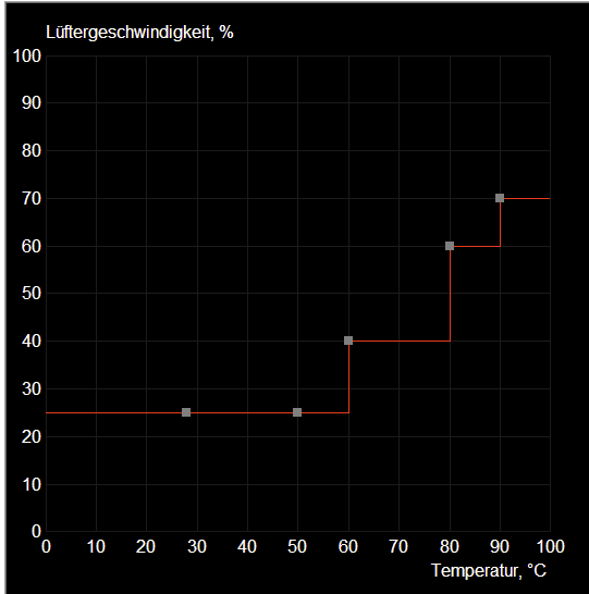

Noch etwas anderes, die Lüfter Summen / Kratzen doch recht laut auf Hoher Last, ist das normal bei der KFA2 oder eventuell mal die Lüfter wechseln ?
Lüfter laufen gerne bei bestimmten Drehzahlen hörbar unangenehm.
Im Afterburner kann deine Kurve so oder so ähnlich aussehen. Quasi Punkte linear verbunden.
Mit Doppelklick sieht es dann wie eine Treppe aus. Soll heißen der Lüfter dreht nur in exakt definierter Drehzahl, welche du bestimmst.
Eine Schwellentemperatur schaltet in den nächsten Lastzustand des Lüfters.
Eine definierte Drehzahl in % kannst du hier testen. Im Afterburner unter "Fanspeed" mit dem Hacken anwenden jeweils.

Komplett falsche Pads würden bei vRAM und GPU Temps jedenfalls deutlich schlimmer aussehen.
Einzige Problem könnte sein dass die Karte deutlich dickere Pads an anderer Stelle wie Spannungswandler etc. bräuchte und da die Temps jetzt nicht so gut sind, kann man aber nicht auslesen.
Daher bei sowas immer vorher prüfen ob man die Angaben zu Pads irgendwo im Netz findet.
Kannst du gegen testen indem du die Karte nochmal zerlegst und prüfst ob alle Pads gute Abdrücke der Komponenten haben.
Sollte man bei sowas wo man grob rät immer machen... alles drauf an WLPads und Paste... einmal Kühler drauf schrauben und danach nochmal abnehmen zur Kontrolle.

Hab ich schon eingestellt, leider macht der Lüfter klackernde / summende Geräusche ab 59-61 %.
Wenn ichs drunter stelle wirds zu warm.
