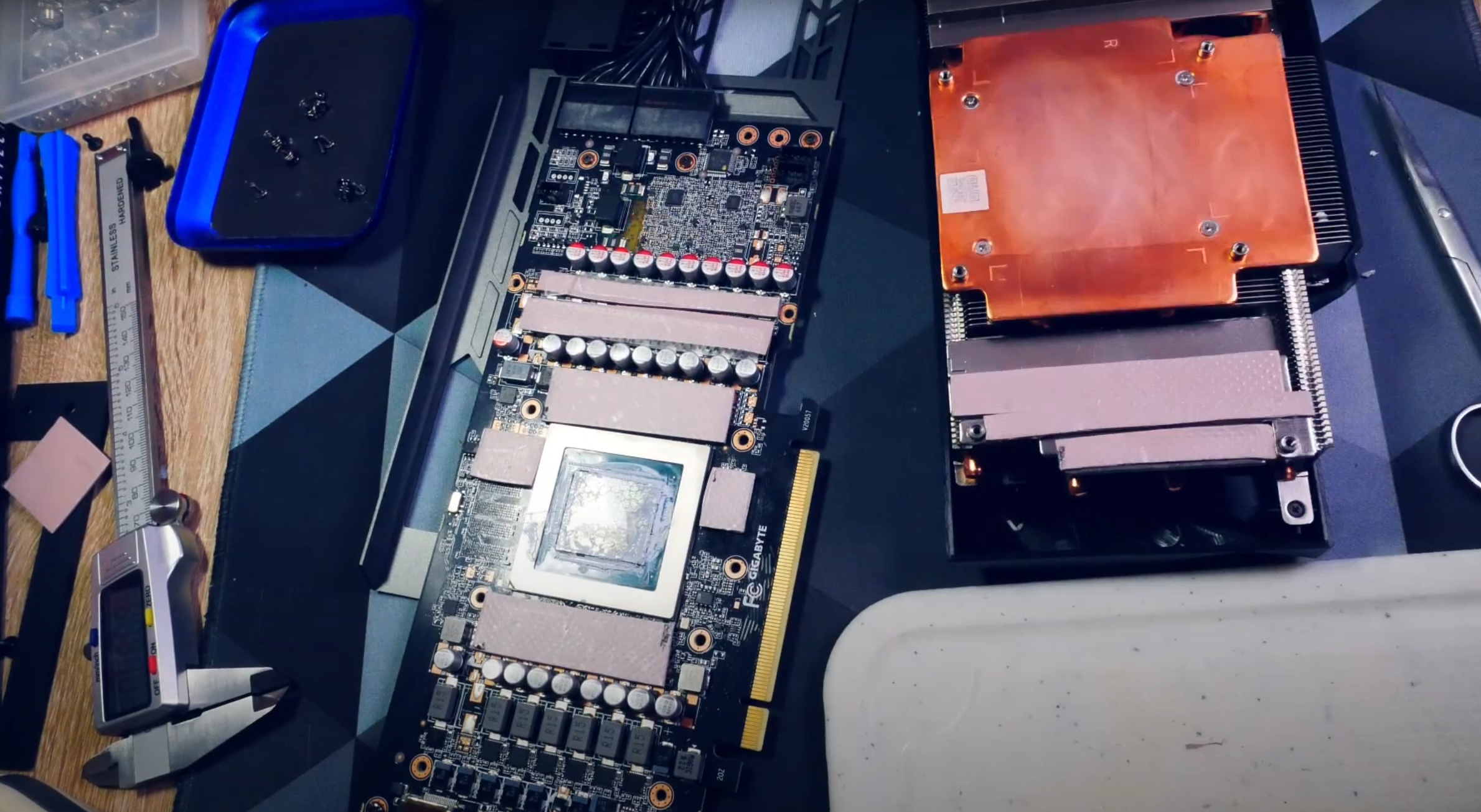

Hallo Leute,
ich habe eine RTX 3080 von Gigabyte in der OC Variante gebraucht gekauft und mein Vram läuft so um die 104-108°C.
Ich habe jetzt ein paar Videos geschaut, in denen die Thermal Pads getauscht wurden und ich möchte dann schon die besten von Thermal Grizzly nehmen, wenn ich sie schon aufmache.
Laut den Videos benötige ich 1mm, 2mm und 3mm Pads, es wird aber nie gesagt wie viel Fläche jetzt tatsächlich belegt wird.
Es wäre dämlich jetzt die 120x20mm Streifen zu kaufen und dann zu wenig zu haben, andererseits bin ich zu geizig für die 100x100mm Pads, weil ich den Großteil davon auch einfach nicht benötigen werde.
Hat einer von euch die Maße für die Pads auf Lager oder kann eine Empfehlung aussprechen? Ich möchte die Karte jetzt nicht auseinanderbauen und messen, ohne was tauschen zu können und einige haben das bestimmt schon erledigt.
LG
Torge
Bild dient der Verdeutlichung.

Es ist ganz Interessant... Ich habe heute die Thermalpads gewechselt.
Ich habe zwei Gigabyte RTX 3080 Gaming OC. Die eine geht problemlos auf +1450MHz beim Speicher. Die andere kackt bei +900 schon ab.
Ich habe heute beide auseinander gebaut und der Speicher ist anders angeordnet auf der PCB.
Die einer Karte hat rechts und links vom Kern 4/4 Speicher und oben 1/1 und unten 1/3. Diese ist die bessere Karte.
Die andere hat rechts 4/4, links 3/4 und unten 3/3 Speicher. Oben gar keinen einzigen. Ich könnte mir schon vorstellen, dass diese Staffelung für mehr Wärme sorgt. Statt die Wärme rund um den Kern zu verteilen, wird sie nur im unteren Bereich und rechts+links, da aber auch massig erzeugt.
Jetzt zu den Pads:
Ich habe nur genug Pads für die bessere Karte gekauft. Habe diese vorne und hinten getauscht und 12 Kelvin Differenz bei gleicher Last.
Dann hatte ich ja nun die alten Pads übrig und habe die einfach spaßeshalber auf die Rückseite der schlechteren Karte geklatscht. Sicherlich bessere Leitfähigkeit als Luft dachte ich mir. Dort habe ich jetzt 8 Kelvin Differenz.
Irgendwie ärgert mich nun die Tatsache, dass ich 40€ für die Alphacool Eisschicht 11W/m*K ausgegeben habe und dieser Unterschied so gering ausfällt. 4 Kelvin Differenz zwischen den Karten bei den billigsten öligen Thermalpads von Gigabyte und 40€ Pads von Alphacool.

Mir ist der Unterschied erst bei der zweiten Karte aufgefallen. Deshalb gibt es keine Fotos. Werde ich nachholen. Für den Speicher würde ich 2,5mm empfehlen. Ich glaube ich messe das nochmal exakt auf und mache hier einen Leitfaden für die Leute.
