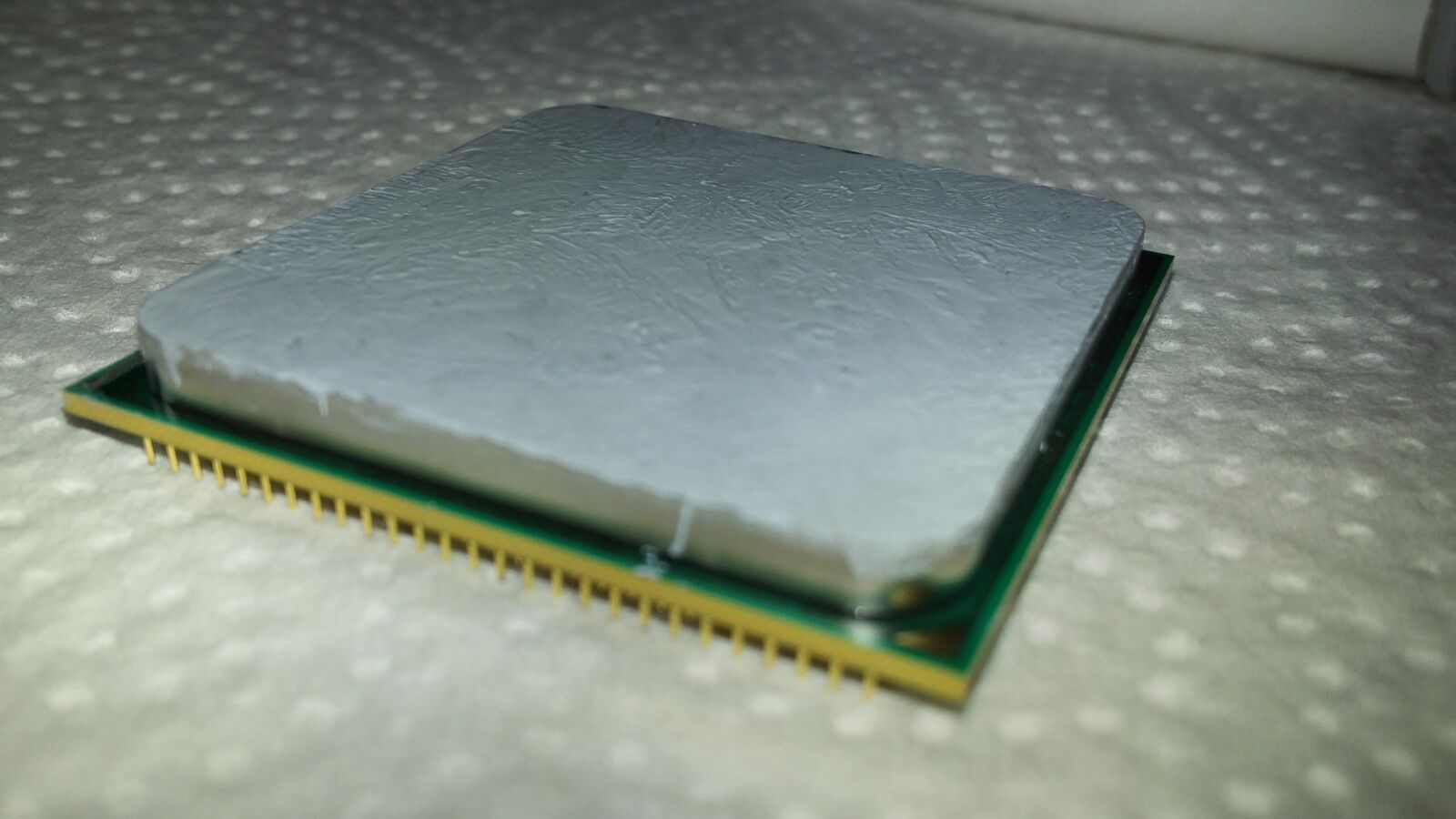

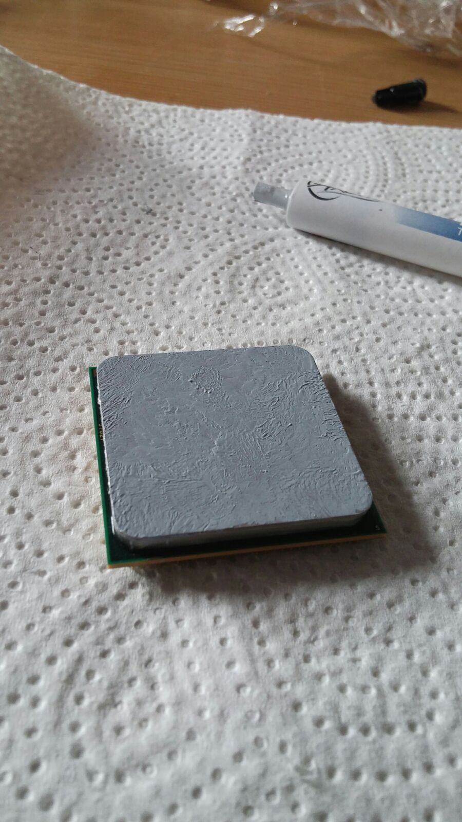

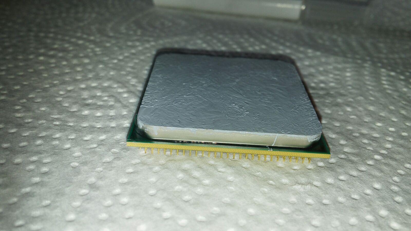

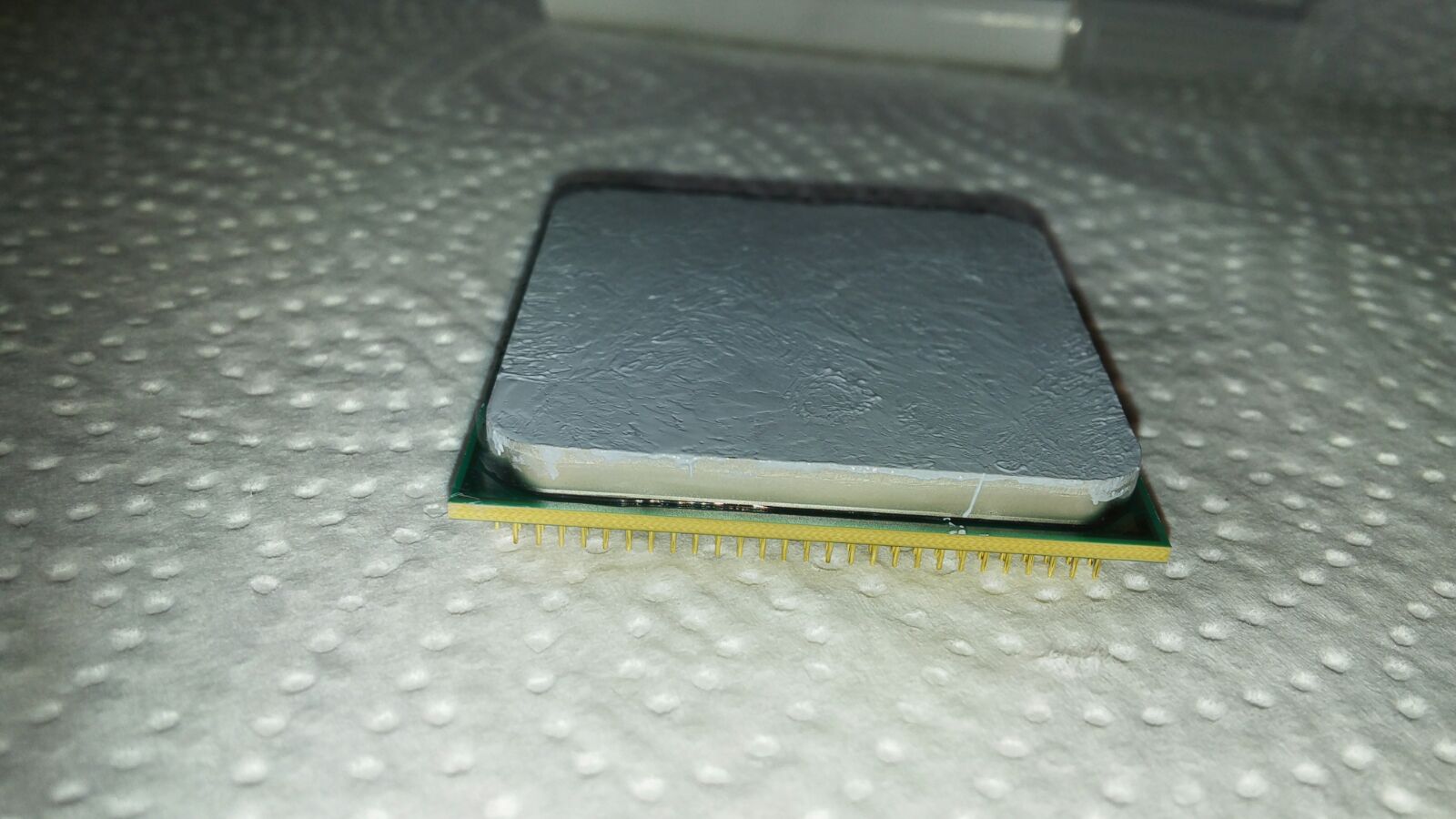

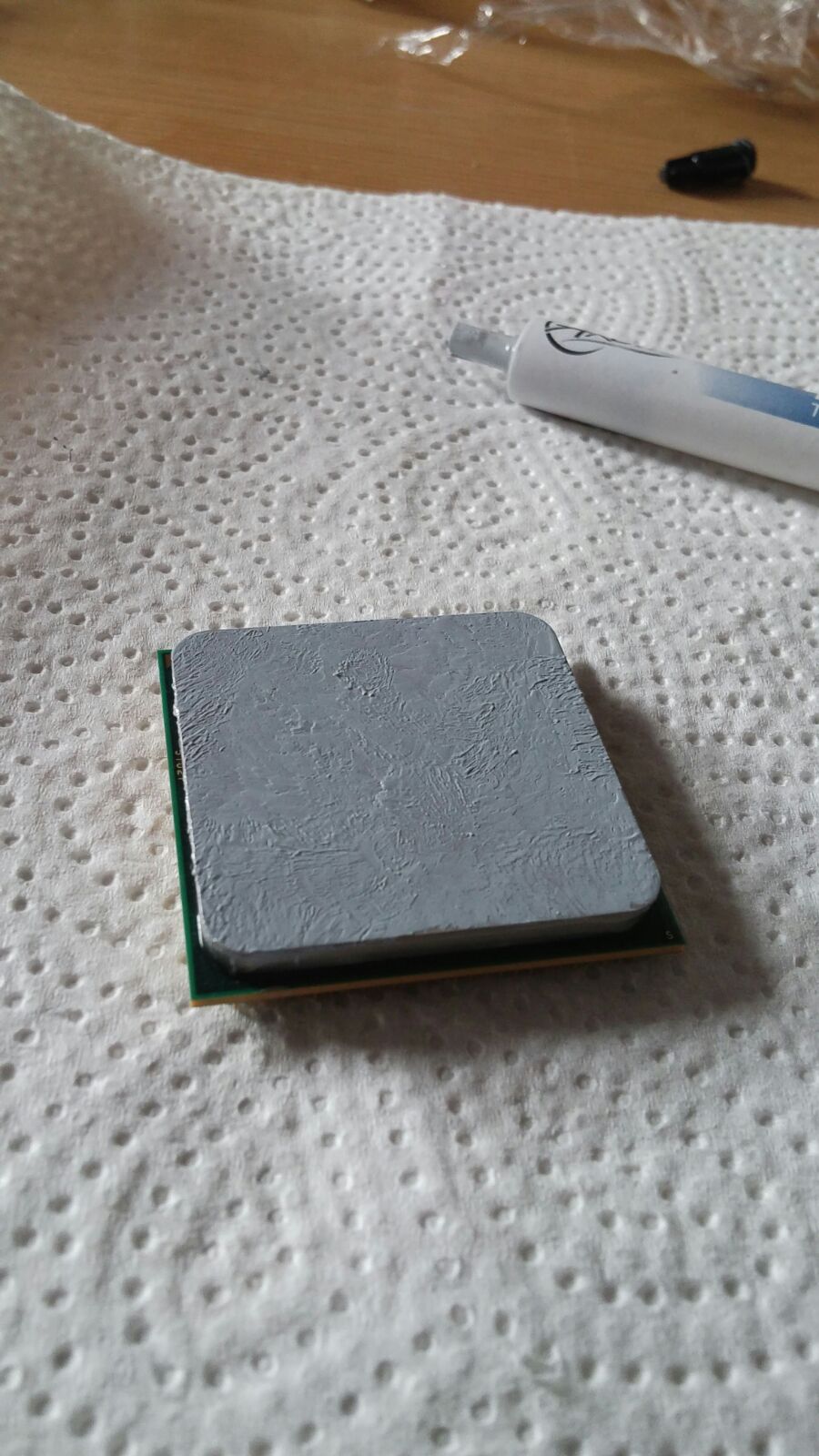

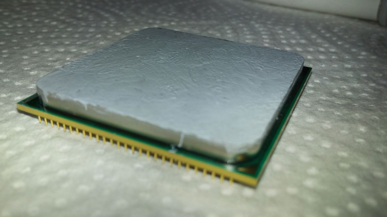

Hallo, ich habe genau die gleiche Frage, wie der OP. Daher möchte ich keinen neuen Thread aufmachen...
Ist das hier zuviel WLP ?
Ich habe echt versucht es dünner zu machen, aber trotz 20 Grad Raumtemperatur war das Arctic Zeug so zähflüssig, dass jede Berührung mit Kreditkarte oder Finger eine Lücke bis aufs Metall erzeugt hat.

Dem kann man auch mit einem dünnen "X" entgegenwirken.
Mit dem Verstreichen verschwendet man meist eigentlich nur Paste und natürlich auch Zeit.
supermanlovers schrieb:
Der Tipp ist schon mal falsch. Klecks in die Mitte erzeugt dann eine kreisrunde Verteilung auf einem quadratischem CPU. (es sei den man hat so viel drauf das es über quillt)
Entweder viele kleine Kügelchen verteilt oder besser gleichmäßig verstreichen.
Das spielt keine Rolle, da die CPU mittig sitzt. Die WLP ist also genau dort, wo die Wärme übertragen werden soll. Wenn man halt den ganzen HS unbedingt abdecken will, macht man ein X. Es gibt keine nennenswerte Unterschiede. Da die Pasten eh nicht elektrisch leitend sind, ist es auch egal, ob die Paste herausgequetscht wird. Der Anpressdruck regelt.
