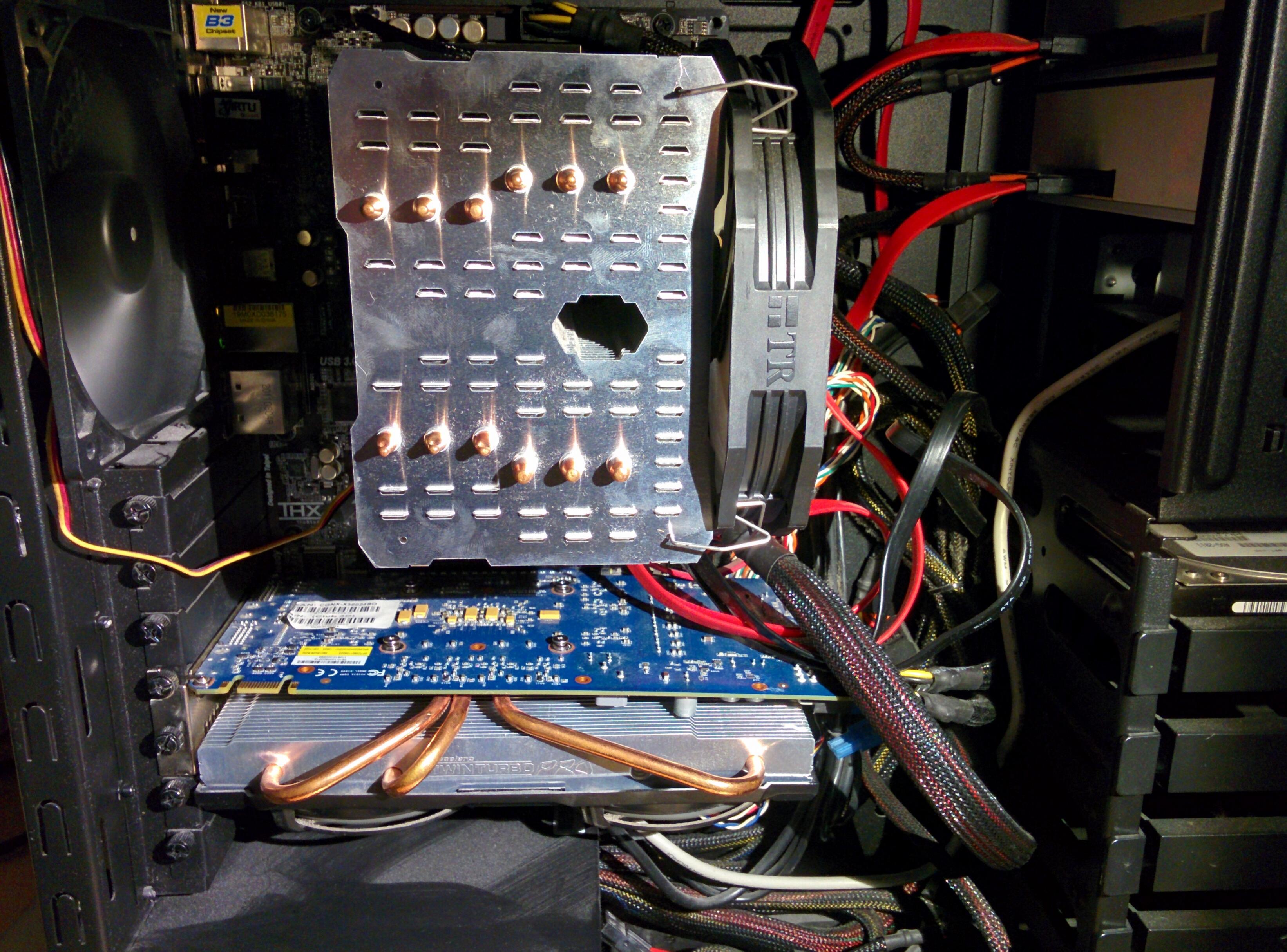

Schöner Kabelsalat

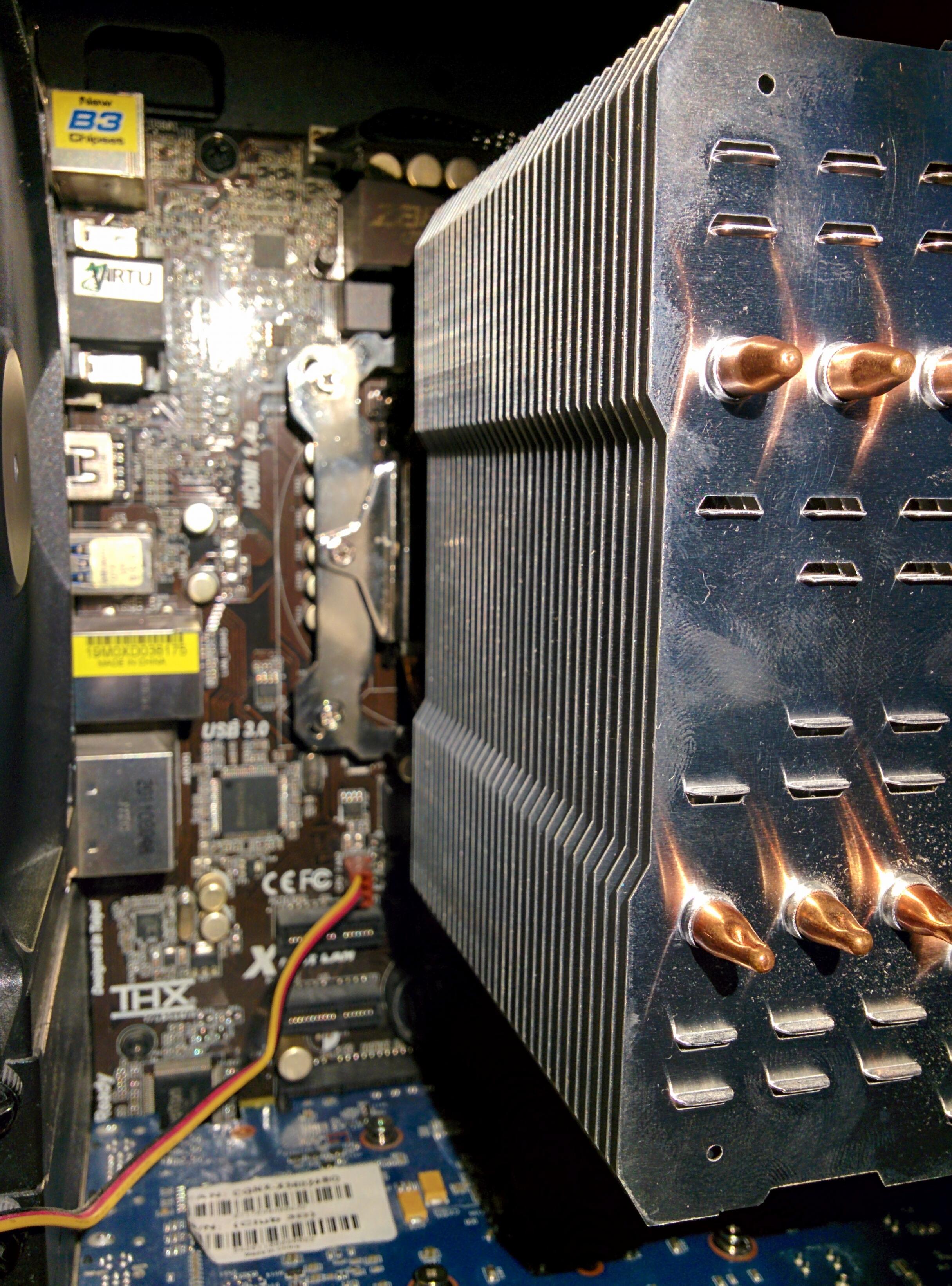

Beschädigungen an den oberen Heatpipe-Enden kann ich schonmal keine Entdecken.
Bist du dir sicher bei den vorher genannten Spannungen? 70°C spricht für eine adäquate Wärmeleitung von CPU zu Kühler, aber dann wird die CPU deutlich zu heiß, da vermute ich schon fast zu hohe Spannungen, aus welchem Grund auch immer.

Was mich etwas irriert, dass der Lüfter vom Macho nur auf 1k u/min und nicht auf 1,2k bei Temperaturen von >90°C.
Ein macho direct ist das aber nicht, oder? Sonst könnte ich mir vorstellen, dass sich das flüssigmetall nur zwischen die heatpipes gedrückt hat.
Nein, HR-02 Rev.A (BW).

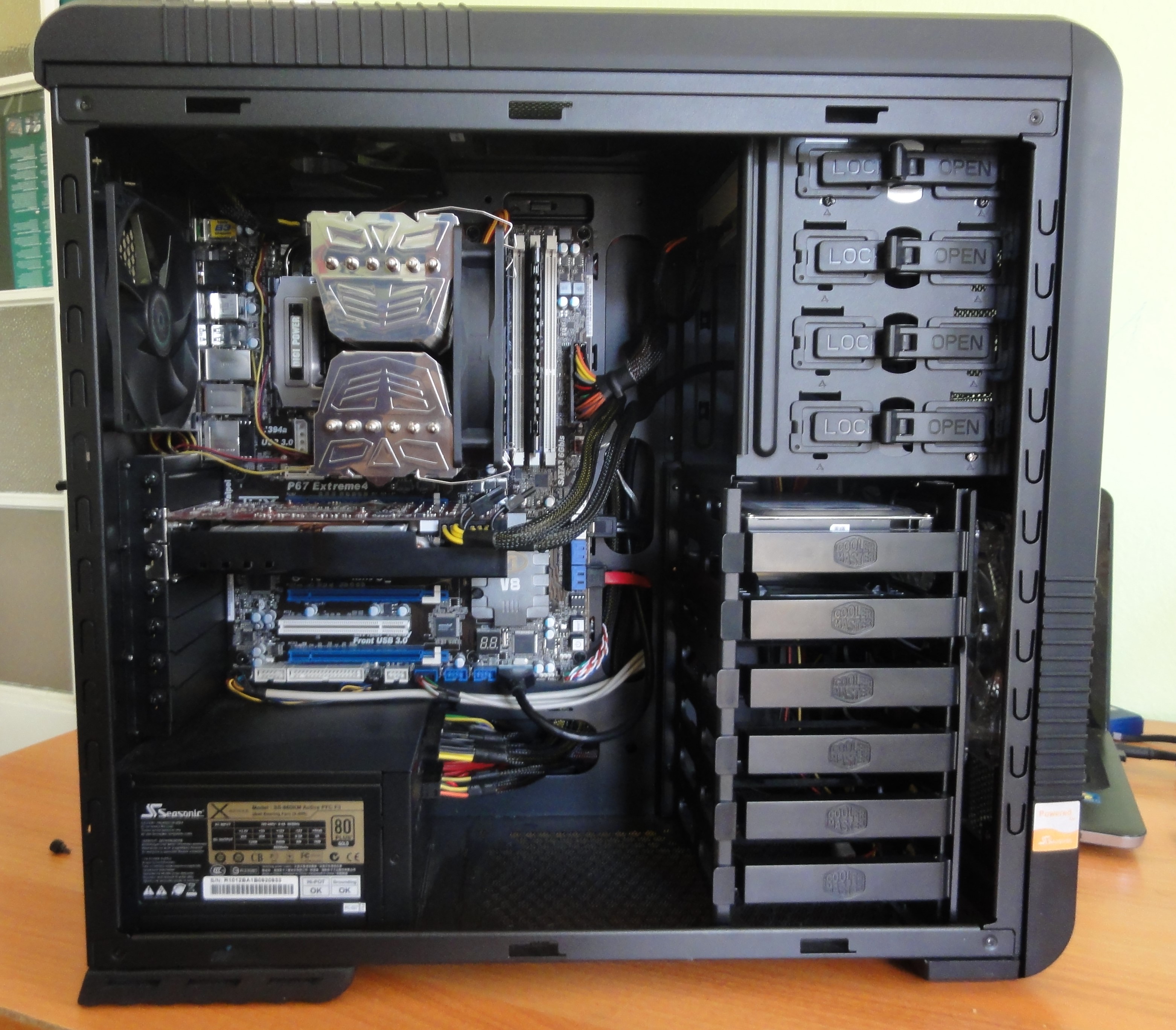

ODST schrieb:An der Kabelverlegung würde ich ebenfalls noch arbeiten. Im CM 690 ist genug Platz hinter dem Mainboard.![]()
@HelmutK
Ich würde trotzdem mal am Kabelmanagement arbeiten und gegebenfalls einen Lüftern am oberen Deckel hinzufügen. Ich hatte selbst ein ähnliches System am laufen und kam nie in Bedrängnis was die Temperatur anging. Die Lüfter liefen aber nie mit mageren 400rpm...
*hier ein altes Bild
