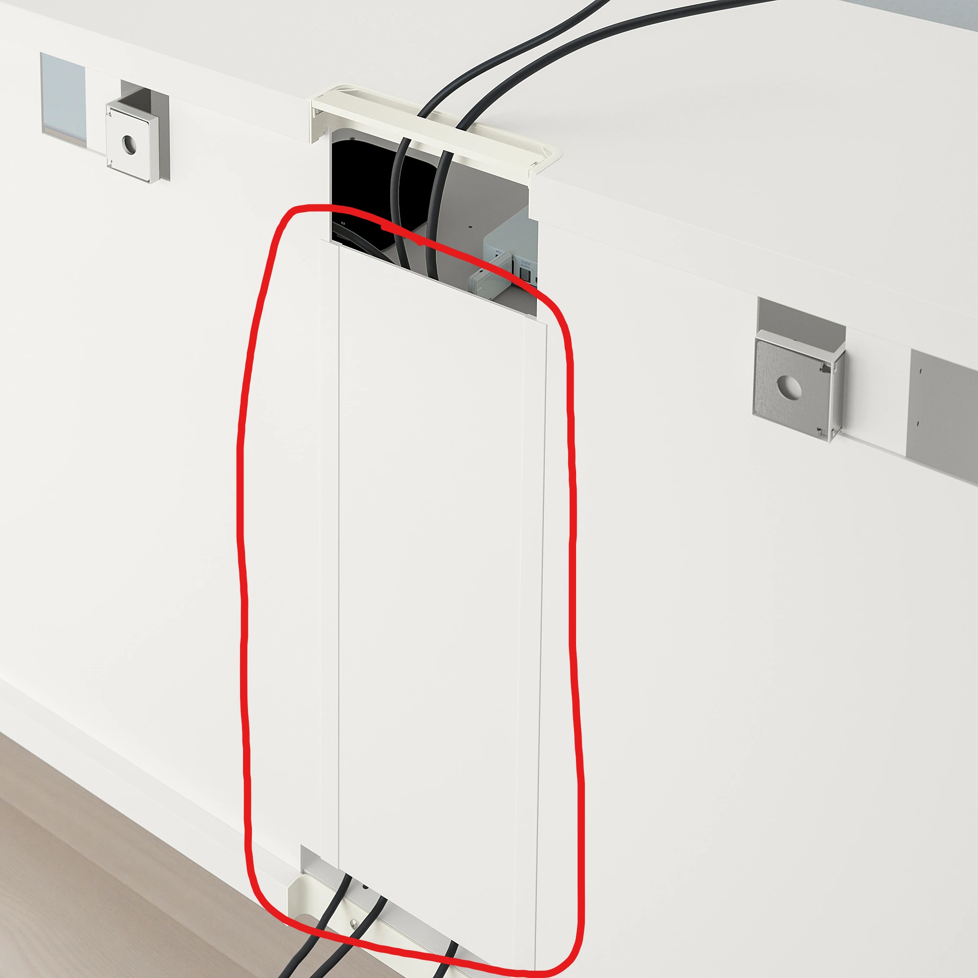

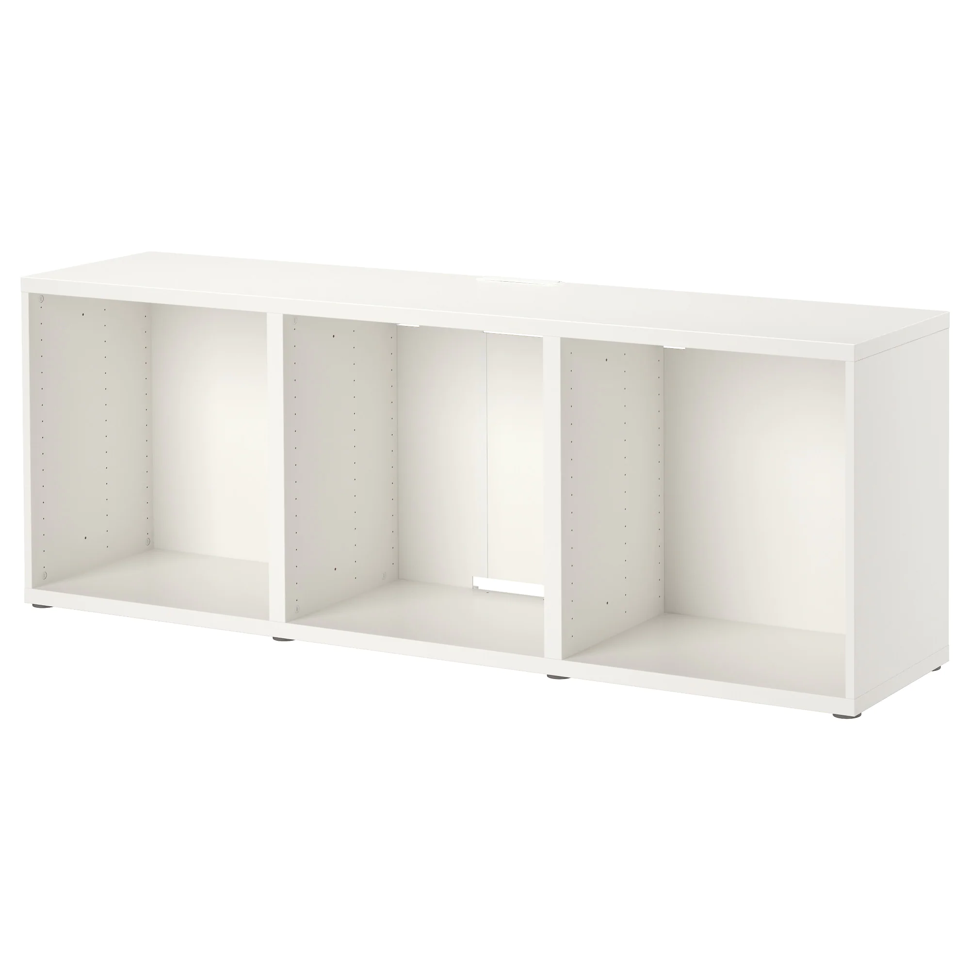

Eine "Sondersituation" wird sein, dass der PC dann an den OLED-TV im Wohnzimmer angeschlossen werden soll und dann INNERHALB eines Schrankes platziert wird.
Sprich, es wird wohl relativ "stickig" im Vergleich zur Freiluft-Haltung (;D) - dafür kann ich jedoch die Pumpe und ganz speizell die Lüfter dann auch höher drehen lassen, ohne das ich das geräusche-technisch merken sollte.
Es handelt sich um einen IKEA BESTÅ, der solch eine Öffnung auf der Rückseite hat, welche ich dann komplett offen lassen würde:
Wenn dann aktiv, passiv bringt einfach nichts.
