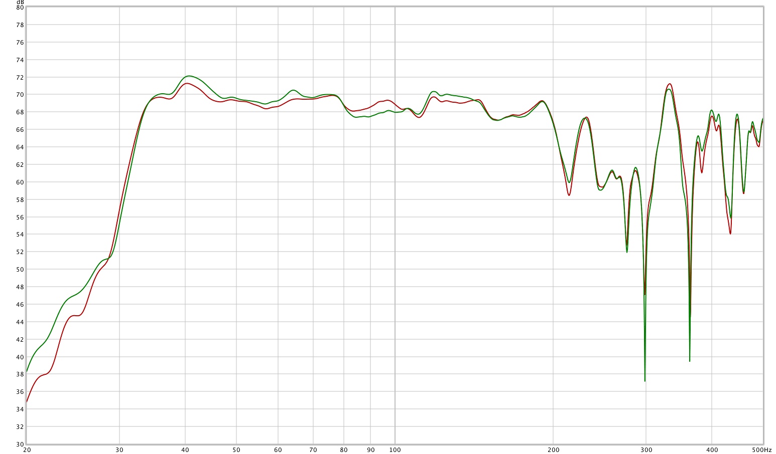

Nochmal zum Mitschreiben: Ich meine keine zwei verschiedenen Subwoofer, sondern ein und denselben. Wenn ich meinen 1092A umdrehe. Senkrecht stehend vs waagrecht liegend. Frontfire vs Downfire, einmal die Membran nach vorne gerichtet, einmal nach unten auf den Boden. Das macht bei mir so gut wie keinen Unterschied. Liegt auch nicht an meinen Ohren, weil die Messung das bestätigt. Dass zwei verschiedene Subwoofer unterschiedlich klingen steht ausser Frage und wurde von niemandem hier behauptet. Von daher ist es egal ob sich der TE für einen Front- oder Downfire Sub entscheidet. Es geht rein um die (klanglichen) Eigenschaften des konkreten Modells und nicht des Prinzips.

Front- vs Downfire: Jeder, der's nicht glaubt kann ja seinen Sub probeweise drehen, aufmerksam lauschen und auch nachmessen. Ist ja nicht schwer zu beweisen ;)
Nachtrag: habe das Experiment mit dem Sub nochmal nachgestellt und gemessen:
Rot: Sub stehend
Grün: Sub liegend
Die Unterschiede sind schon nah an der Toleranz zwischen 2 verschiedenen Messungen. Allerdings kommt auch hinzu, dass sich durch das Hinlegen die Position der Membranen und der Ports des Subs im Raum leicht verändert hat. Allein das genügt um die minimalen Unterschiede zu erklären. Wir reden hier von 1dB Abweichung... Das ist im Bassbereich alles andere als relevant.
Die größeren Abweichungen ab 200Hz haben mit dem Sub nichts zu tun und treten leicht unterschiedlich bei jeder Messung auf. Ursachen dafür sind noch nicht behandelte Tisch- und Rückwandreflektionen. Ich bin ja erst kürzlich umgezogen und das Studio befindet sich akustisch gesehen noch im Bau.
tl;dr: Frontfire vs Downfire = wayne
