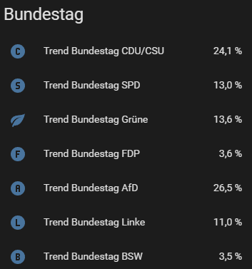

ich habe in den letzten Tagen ein kleines Home-Assistant-Projekt gebaut, das die aktuellen Wahlumfragen aus der freien DAWUM-Datenbank als ganz normale Sensoren in HA verfügbar macht — für den Bundestag und alle 16 Landtage.
Vielleicht ist's für den einen oder anderen hier interessant.

Was es macht:
- 238 Sensoren aus einem einzigen REST-Aufruf pro Stunde
- pro Parlament & Partei: aktueller Umfragewert PLUS 14-Tage-Trend als Mittelwert über alle Institute
- normale numerische Sensoren mit unit_of_measurement: % und state_class: measurement — Long-Term-Statistics greifen also automatisch
- kein HACS, keine Custom Component: YAML-Package in den packages-Ordner, einmal neu starten, fertig
