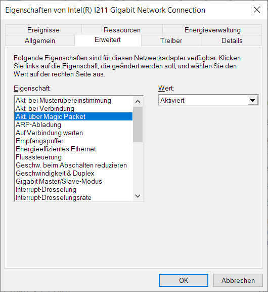

Du musst EuP deaktivieren und WoL auch im Betriebssystem aktivieren.
Meinst du ErP-Ready? das habe ich deaktiviert, wo aktiviere ich das sonst im Betriebssystem?
Vielen Dank für den Link, werde ich morgen mal testen, insbesondere mit dem Treiber, da der Windows-eigene keine WOL Option anbietet, vielleicht ist es ja das schon.
Noch eine andere Frage, wenn ich unter Windows im Netzwerkadapter Einstellungen ändere z.B. WOL aktiviere, wo wird diese Einstellung dann hinterlegt? Die Einstellung müsste dann ja in der Netzwerkkarte hinterlegt sein und nicht auf der Festplatte, da wenn der PC startet, das Betriebssystem ja noch gar nicht geladen ist. Ist meine Annahme da richtig? d.h. würde ich die Festplatte abziehen, dann müsste die Einstellung weiterhin gesetzt sein und WOL weiterhin funktionieren oder?
Wenn du einen Treiber von Intel aufspielst sollten diese Optionen verfügbar sein:
https://downloadcenter.intel.com/de/download/25016/Intel-Netzwerkadaptertreiber-f-r-Windows-10
Ich würde vermuten da wird das Register vom Netzwerkchip entsprechend gesetzt. Teilweise funktioniert WOL wenn der PC komplett Stromlos war auch erst wieder wenn das Betriebssystem mit der passenden Konfiguration einmal geladen wurde und die Einstellung neu setzten konnte.
Das war tatsächlich des Rätsels Lösung, dann ist es ja doch so, dass das Betriebssystem nachhaltig Änderungen an der Hardware vornehmen kann, in diesem Fall wohl das Setzen von irgendwelchen Flags o.Ä.
Vielen Dank für eure Hilfe!
