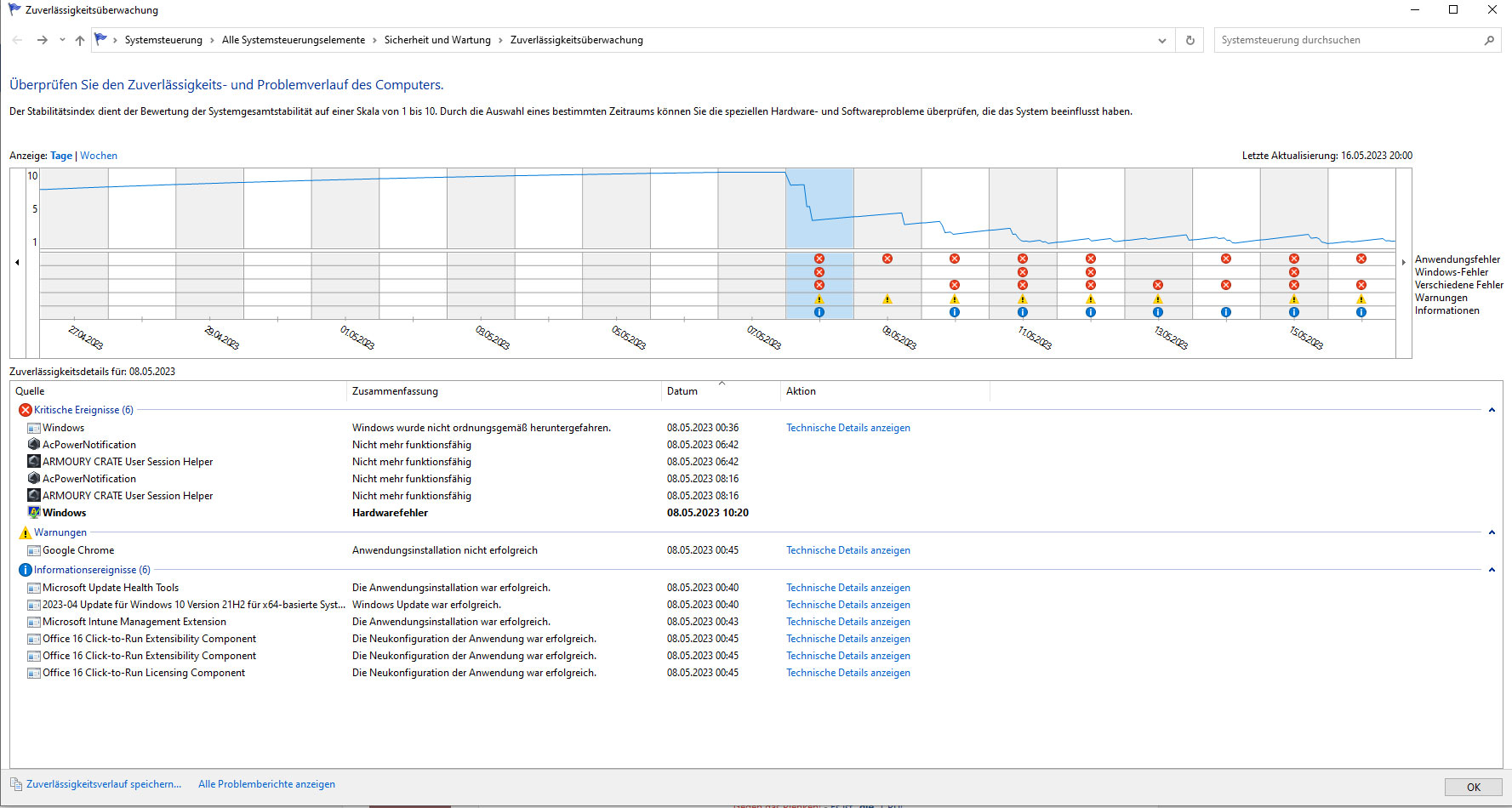

Ereignisanzeige -> System. Oder halt wirklich erstmal der Zuverlässigkeitsverlauf - einfach ins Startmenü eingeben.

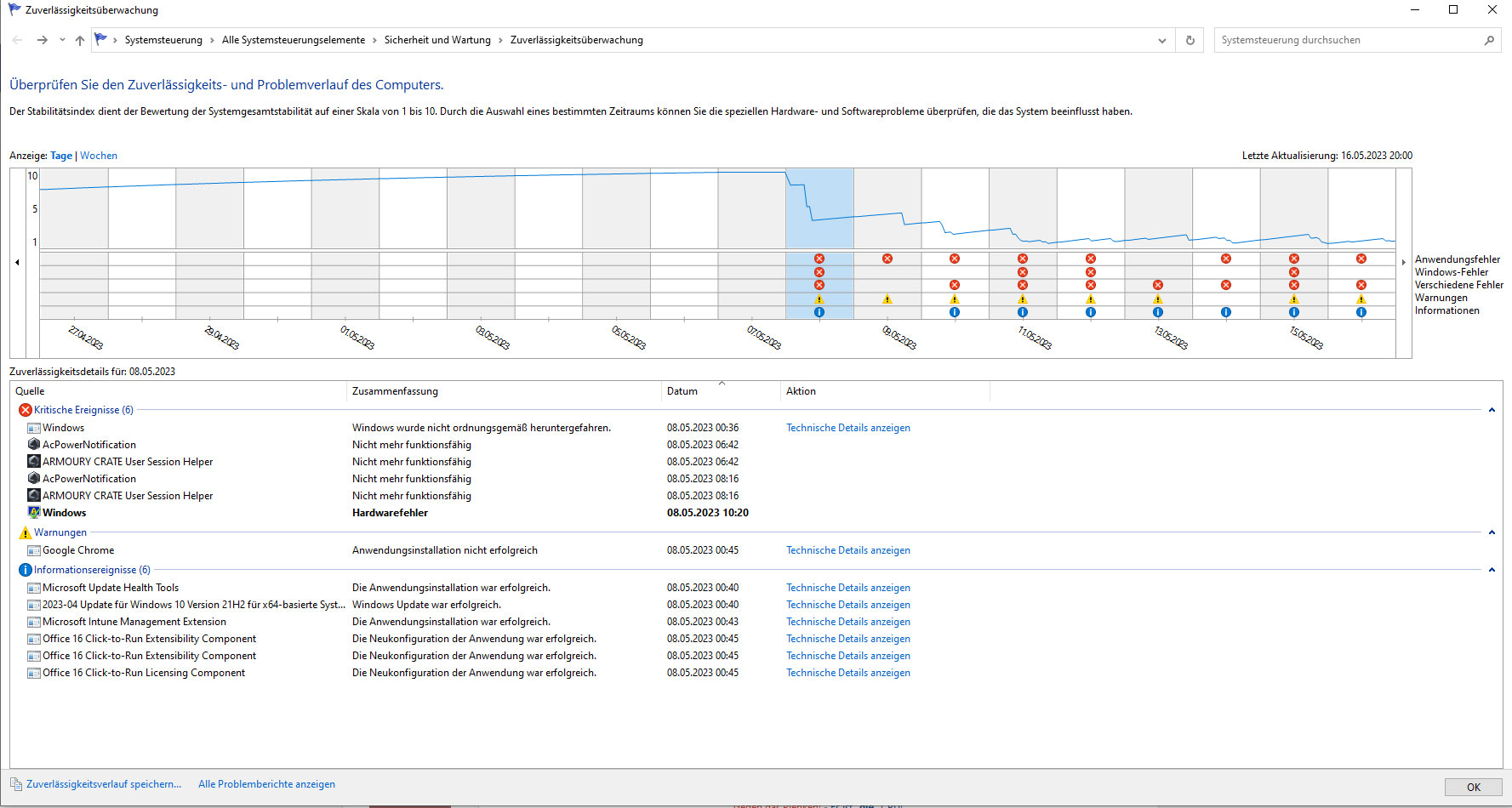

Hier ein screenshot des Zuverlässigkeitsüberwachung (siehe unten)
Zuverlässigkeitsüberwachungsbericht und Ereignisanzeige > beide files gezipt in der Anlage.

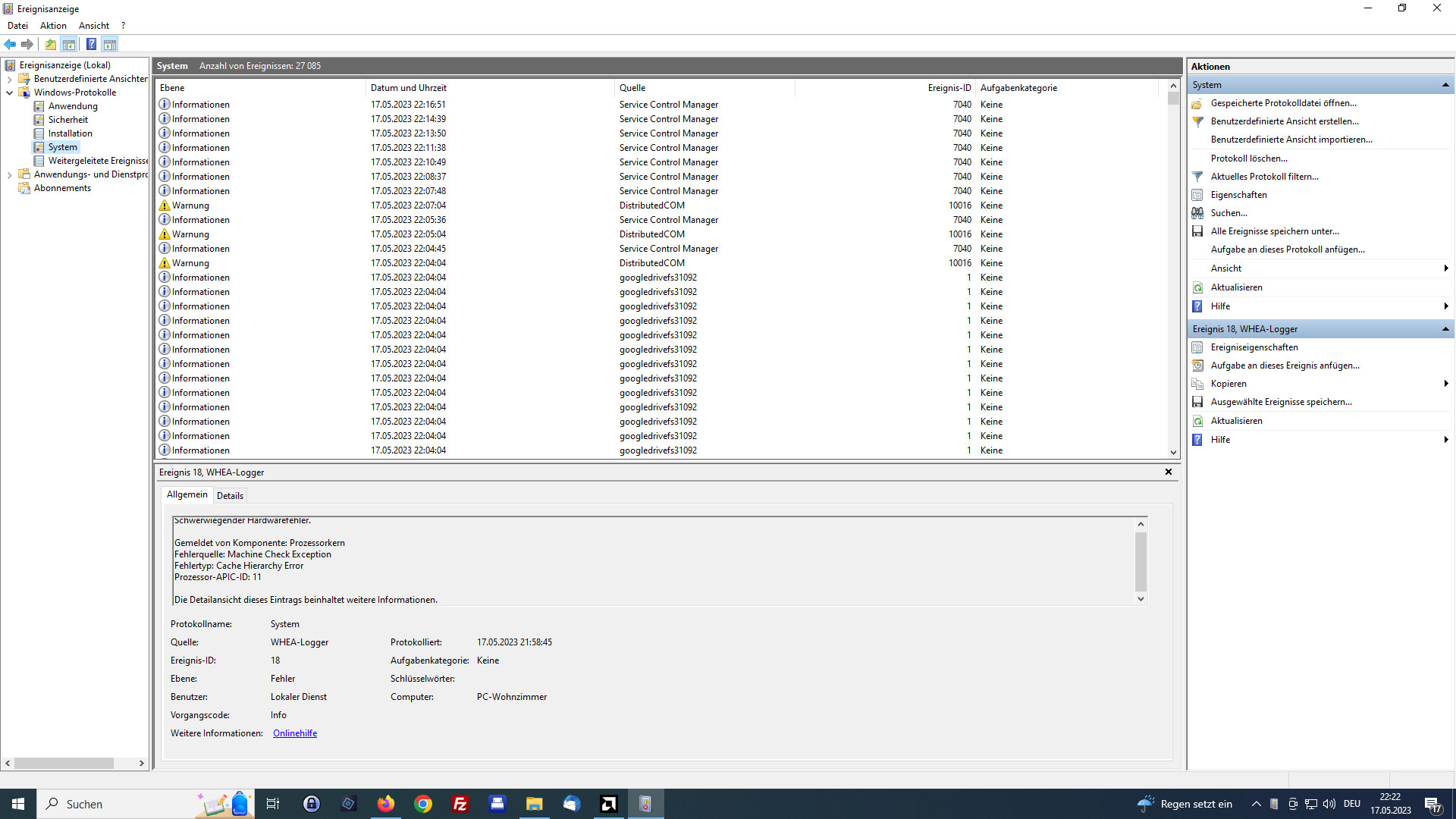

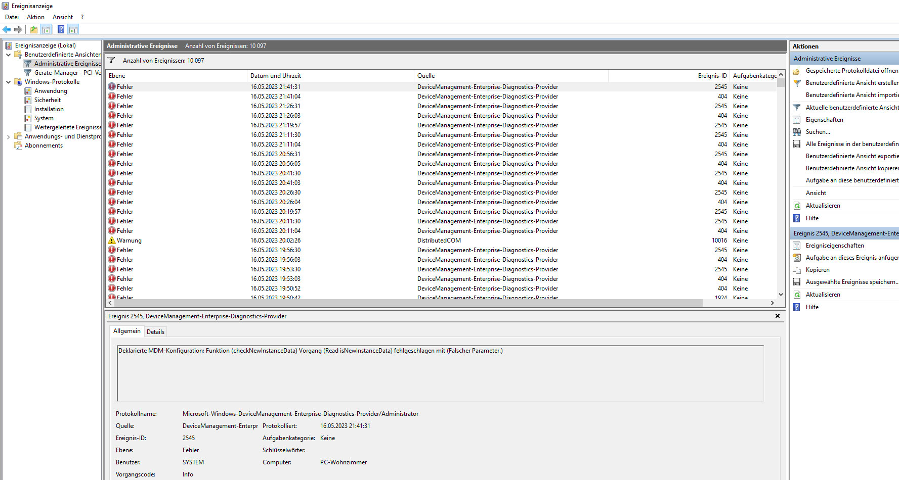

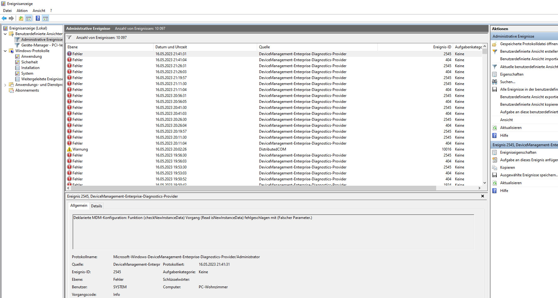

Mir ist v.a. aufgefallen, dass in der Ereignisanzeige unter "Administrative Ereignisse" immer wieder folgendes erscheint:
"Deklarierte MDM-Konfiguration: Funktion (checkNewInstanceData) Vorgang (Read isNewInstanceData) fehlgeschlagen mit (Falscher Parameter.)" Anbei der screenshot
Sieht nicht gut aus...oder?

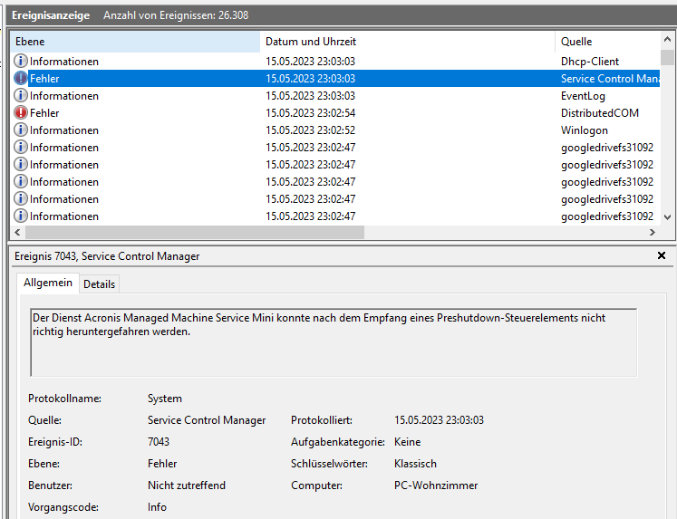

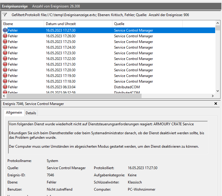

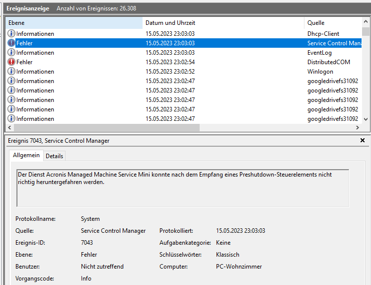

Deinstalliere doch mal alles, was nicht benötigt wird, und Probleme machen könnte (Armoury Crate, F-Secure, Acronis, Google Drive?, ...).

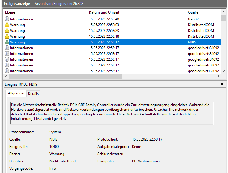

Die Beschreibung für die Ereignis-ID "1" aus der Quelle "googledrivefs31092" wurde nicht gefunden. Entweder ist die Komponente, die dieses Ereignis auslöst, nicht auf dem lokalen Computer installiert, oder die Installation ist beschädigt. Sie können die Komponente auf dem lokalen Computer installieren oder reparieren.
Der folgende Boot- oder Systemstarttreiber konnte nicht geladen werden: dam

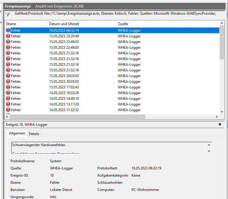

Schwerwiegender Hardwarefehler.
Gemeldet von Komponente: Prozessorkern
Fehlerquelle: Machine Check Exception
Fehlertyp: Cache Hierarchy Error
Prozessor-APIC-ID: 29
WHEA-Logger (seit 10.05.) könnte auf ein Problem mit dem Prozessor, RAM, OC, Stromversorgung ... hindeuten.

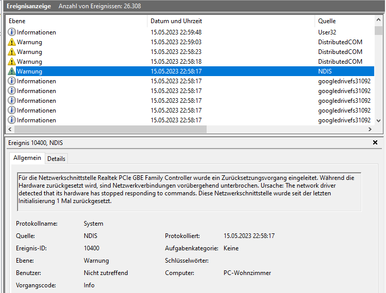

Sind für Chipsatz und Netzwerkkarte die richtigen Treiber installiert?
Verschiedene Benutzer sind da auch drauf angemeldet? Oder über Netzwerk?WHEA-Logger_EA_4.PNGArmouryCrate_EA_3.PNGNetwork_EA_2.PNGAcronis_EA_1.PNG

@cumulonimbus8 : Wenn der PC (nach den voreingestellten) 2 Stunden in den Energiesparmodus geht, und ich ihn aufwecke, dauert es ca 40sec bis ich weiterarbeiten kann. Und manchmal beim Erwachen blieb das Ethernet tot. Erst ein Aus- und Wiedereinbau der LAN Karte hat dann geholfen. Zuletzt eben nur mehr eine neue LAN Karte. Sonst alles sehr flott und ich merke keinerlei Einschränkungen. Keinerlei Fehler. Ich habe zwar die Firewirekarte im Verdacht, aber auch nach einem vorübergehenden Ausbau keine Änderung. Ich hab mich ohnedies schon drauf eingestellt Windows neu aufzusetzen.
@eYc : Ja, es gibt 2 User, wovon einer (ich) Adminrechte habe. Meine Lebensgefährtin ist oft parallel angemeldet. Aber das sollte doch kein Problem sein... Und ja, ich greife regelmäßig übers LAN auf den PC zu. Manchmal (via FritzBox VPN) von außen.
Da ich bis vor Kurzem ein unbekanntes Gerät (?) im Gerätemanager hatte (siehe mein letzter Thread betreffend LAN Karte) wurde mir hier empfohlen die aktuellen Chipsatztreiber zu installieren, was ich auch gemacht habe. Danach ging auch wieder die onboard LAN Karte - bis zum nächsten Energiesparmodus. Ich habe das AMD Chipset Software Installationsprogramm dazu verewendet. Vor der Installation wird ein eingebauter Test über die HW Kompatibilität gemacht.

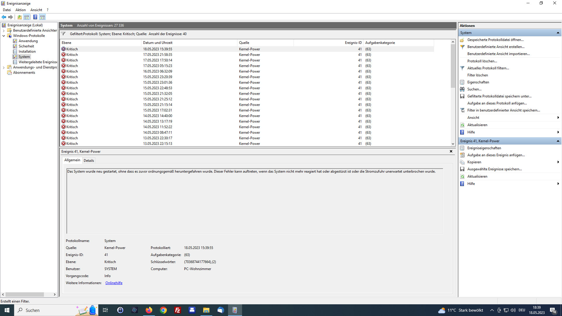

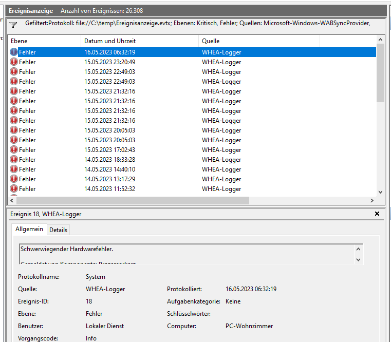

Kannst ja mal filtern, ob das System abstürzt. Kritische Ereignisse anzeigen lassen.
Wie wo genau filtern , welche ereignisse sind kritisch?

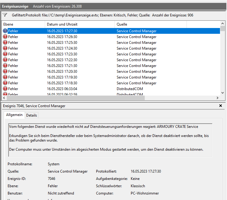

@cartridge_case : Anbei als screenshot die kritischen Ereignisse: (immer der gleiche)

Wenn es Suspend-To-RAM ist muss - offenbar… - das Netzwerk in die Tiefschlaf geschickt werden; wie alle wissen, dass WIN bei ›klemmenden‹ Netzverbindungen zur Schalftabelette wird. Eine NIC die zum Energiesparen [daher hasse ich diesen Begriff] abgeschaltet werden kann strrngukliert den Eplorer ein ganze Weile.)
@eYc
Just GoogleDrive wäre etwas das ich als mit Letztes, und vor allem einzeln, rausnehmen würde da es offenbar Netzzugriffe organisiert.
Alles auf einmal rauszuwerfen ist nutzlos wenn ich damit nicht erkenne wo ich ein Problem erwische.
Da schon Netzwerkprobleme erwähnt wurden wüsste ich wo ich anzugreifen hätte. Und wenn ich mir eine USB-NIC hole und die OnBoard stillsetze.
