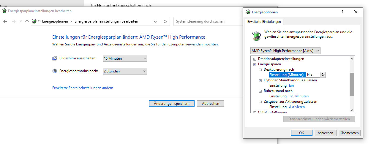

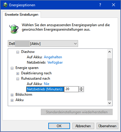

Ich vermute, daß Dein PC (Laptop?) aus dem Energiesparzustand in den Ruhezustand gewechselt ist. Die Zeit, nach der das passiert, kann ich in meinem Laptop einstellen (siehe Screenshot). Aus dem Ruhezustand dauert das Aufwachen länger, weil der Zustand des Rechners von der Festplatte (SSD) gelesen wird.
Reaktionen: cartridge_case

Welches Fenster?
Könnte man natürlich auf 1 Stunde reduzieren wenns der Wiedereinstig rascher geht. Wenn nach 2 Stunden nichts mehr gearbeitet wird, dauert die Pause meist länger...(über Nacht/ oder außer Haus)

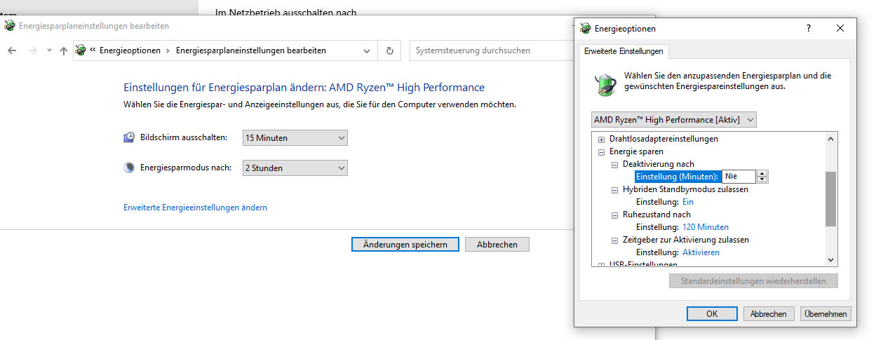

meintest Du dieses "Fenster":
Das ist genau das, was Du eingestellt hast:
Reaktionen: cartridge_case, IDontWantAName und Lotsenbruder
Wenn ein Gerät so lange nichts zu tun hat, sind das zwei Stunden verschwendeter Strom! Stell auf zehn Minuten und gut ist es. :D
Korrekt. So ist das Verhalten klar. Problem ist bei dir zusätzlich, dass du nur den hybriden Stand-By-Modus hast.

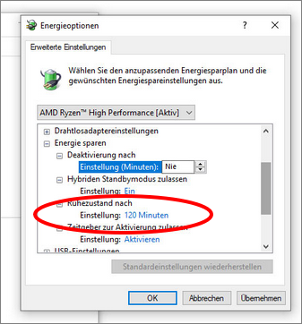

Habe nun die Einstellungen wie folgt geändert. Aber ohne Erfolg. Nach wie vor dauert es ca 1/2 Minute in der sich nach Aufwachen aus dem Energiesparmodus nichts tut, und sich danach der PC neu startet....
Anbei der screenshot von den beiden Schaltern:

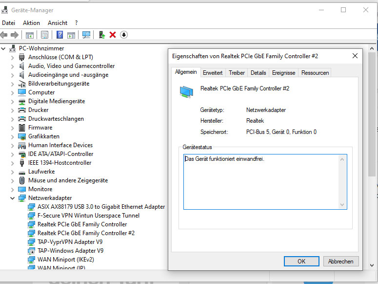

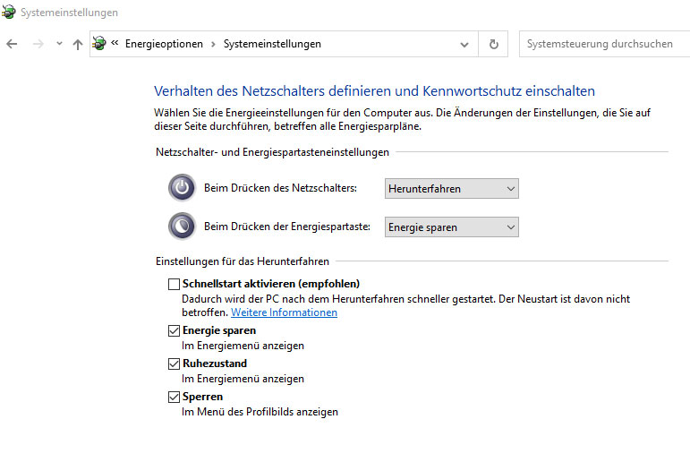

Weiters ist jetzt nun doch auch wieder die Netzwerkkarte ausgefallen. Unter Problembehandlung ist zu lesen: ethernet verfügt über keine gültige ip konfiguration > gegoogelt und siehe da -> mir wurde empfohlen in den Energieoptionen etwas zu ändern - und zwar den Schnellstart deaktiveren - war bei bereits deaktiviert . ( Hängt also doch auch mit gegenständlichem Thema zusammen. Ich hab Gott sei Dank einen USB LAN Netzwerkstick der jetzt aktiv ist. )
Ich hab nun den screenshot von diesen Energieoptionen hier reingelegt.
Was muss ich weiter machen um das Problem - nun genaugenommen schon 2 Probleme (Themenüberschrift + Ehternet) - zu lösen...
Vielen Dank im Voraus!
PS Bevor ich jetzt das letzte Mal den PC aktiviert habe (aus dem Energiesparmodus) war zuletzt meine Frau am PC - die hat möglicherweise andere Energiesparpläne - müsste ich nachsehen. Jedenfalls war sie zuletzt angemeldet. Was das jetzt mit dem Ethernet zu tun hat...?
Das onboard Ethernet hat normal geblinkt - also grün und gelb geleuchtet/geblinkt - aber eben kein LAN aktiv. mit dem USB Stick war LAN sofort da.

Kannst mal noch den hybriden Modus deaktivieren. Der Ruhezustand dürfte ja jetzt fehlen und den Zeitgeber deaktivieren.
