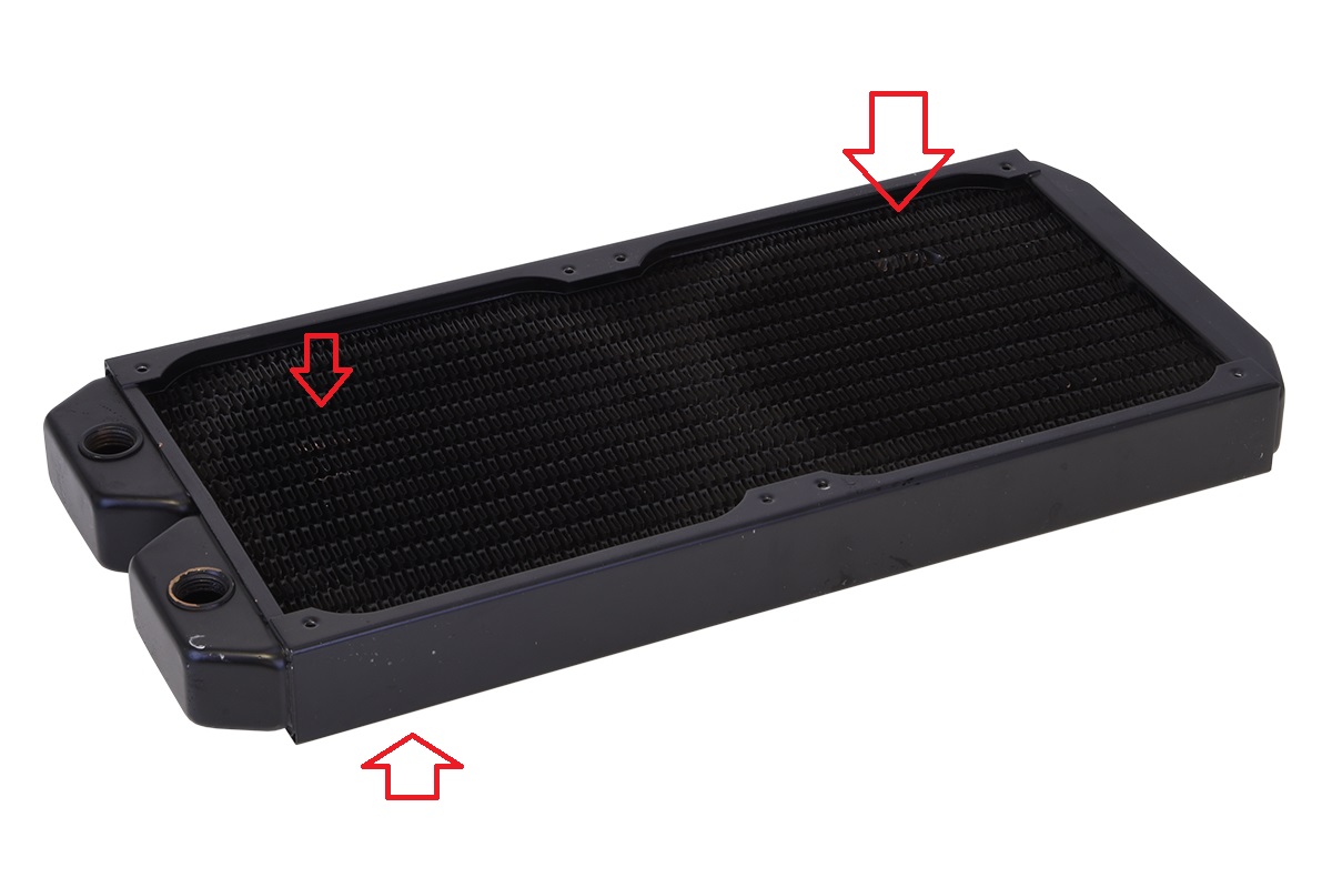

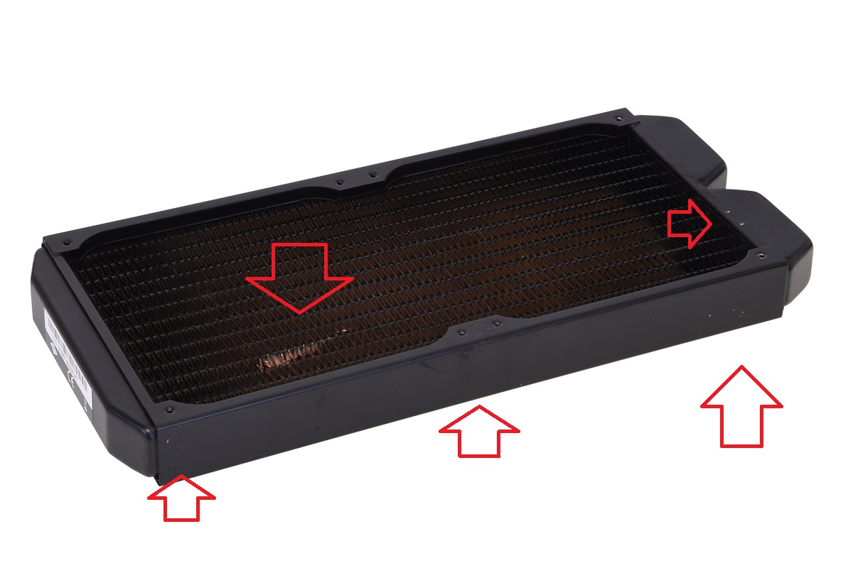

Ich würde ja an deiner stelle 30 Euro investieren wenn der rest da ist und einfach 2 x 280 30mm bei alphacool im B Ware Shop kaufen.
https://www.alphacool.com/shop/b-ware/ Die Bilder bei jedem Radiator zeigen die beschädigungen, musst halt vorm verbauen nochmal richtig durchputzen die dinger.
die funktionieren noch genauso und die 2-3 Kühlfinnen die krumm sind biegt man gerade, sehen tut man die eh nicht mehr.
wenn du mit sowas leben kannst go for it, aber für viele erst recht hier im Forum ist das ein absolutes no go so einen Radi für 15 Euro zu kaufen der sogar vorher nochmal auf Dichtigkeit von ALphacool getestet wurde :D
ups er kostet ja 16,29 Euro statt 72 Euro neu, mein Fehler :D
https://www.alphacool.com/shop/b-wa...xxxos-st30-full-copper-240mm-radiator?c=24025
19,99 Euro
Radiator bereits montiert gewesen Montagematerial vorhanden 100% einsatzfähig.
Wir bieten hier Ware an, die z.B. von Kunden an uns retourniert wurde, aber Gebrauchsspuren aufweist. Meist Fingerabdrücke auf dem Kupfer, Reste von Wärmeleitpaste oder Abdrücke des Chips / Kratzer. Obwohl die Produkte Gebrauchsspuren haben sind sie technisch einwandfrei. Auf gebrauchte Produkte gibt es einen Gewährleistungsanspruch von 12 Monaten.
Reklamieren von gebrauchter / defekter Ware:
Wir versuchen alle relevanten "Mängel" zu nennen, ohne Garantie auf Vollständigkeit. Selbst bei Abweichungen oder fehlendem Beipack / Verpackung etc. besteht keine Nachbesserungspflicht seitens Alphacool. Einziger Reklamationsgrund ist wenn das falsche Produkt versendet wurde (Verpackungsfehler).
Ich bin skeptisch :D
Wenn man sich das anschaut, was @BenderDW gesendet hat, halte ich das sogar eher für unmöglich.
Coole Sache mit dem B-Ware Shop. Kannte ich noch gar nicht. Da lohnen sich die 30€ auf jeden Fall, so könnte man ein 280er 30mm und 280er 45mm Build bauen.
