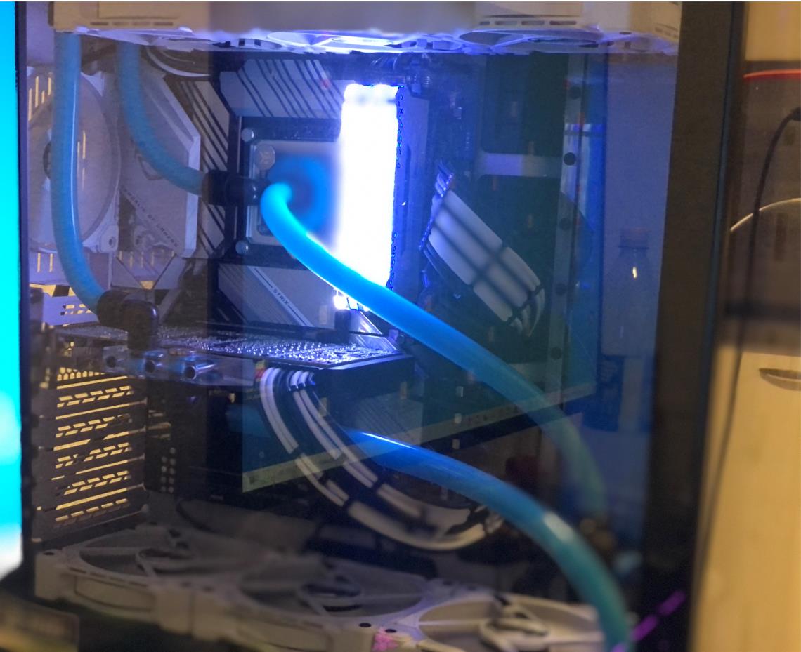

Ich möchte in naher Zukunft die Schläuche meiner Wasserkühlung austauschen und wahrscheinlich auf Hardtubes umstellen. Dabei ist nach einiger Recherche die Wahl auf PETG Röhren gefallen. Aber vielleicht könnt ihr mich dennoch vom Gegenteil überzeugen da meine Gedankengänge ggf. quatsch sind.
Ich hätte mich für PETG anstelle von Acryl entschieden, da ich gelesen habe, dass bei dem ein oder anderen (in einigen Foren) die Acrylröhren gesprungen/gerissen/geplatzt sind. Da mir nächstes Jahr noch ein Umzug ins Haus steht, habe ich ein bisschen Angst davor Acryl zu benutzen, weil es bei Vibration anfällig sein soll. (Autofahrt über Kopfsteinpflaster Steine bspw.)
Des weiteren soll man beim anschließen mit PETG noch ein bisschen mehr spiel haben als bei Acryl. Wobei ich mir relativ sicher bin, das ich Röhren recht genau gebogen zu bekomme, da ich mit etwas ähnlichem im Berufsleben zu tun habe.
(HAUPTARGUMENT)Außerdem habe ich gelesen, dass die Hardtube-Röhren nicht so schnell "milchig" werden bzw. auch keine Weichmacher absondern und ich sie daher länger nutzen kann ohne zu wechseln.
Sollte das nicht der Fall sein, gerne korrigieren, dann würde ich bei Softtubes bleiben.
Auch in Zukunft soll wieder eine farbiges Liquid verwendet werden (weiss). !!! <--- vielleicht könnt ihr etwas empfehlen !!!
Würde auch gerne einen Durchflusssensor integrieren, welcher nach Möglichkeit weiss ist bzw. weiße Led's hat. <---auch hier gerne Empfehlungen von euch !
-Jetzt zu meiner ersten Frage...-

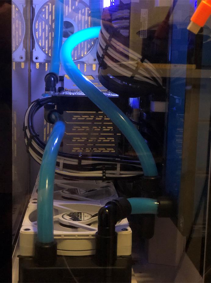

Ich würde die Optik der Schläuche bzw. der Röhren gerne so lassen, als wären Softtube-Schläuche verbaut, bedeutet ich möchte keine 90° Bögen o.ä. biegen, sondern es leicht geschwungen belassen, so wie ich es jetzt mit den Schläuchen habe. Die Röhren nicht in Waage verlaufen lassen bzw. nicht in der Flucht zueinander. (Zumindest nicht die vom unteren Radiator zum GPU und von der CPU zum Tank/Behälter).
Ist das mit Hardtubes problemlos möglich ?!

Der Stecker heißt Überbrückungsstecker.
Du kannst Acrylrohre in alle Richtungen biegen dazu einfach mal Tutorials bei Youtube etc. anschauen.
Man benötigt nicht zwingend Biegehilfen aber zumindest Übung und Geschick.
Dein gewünschtes "Durchhängen" würde eine sehr lange Fläche benötigen die erhitzt werden muss ob das so einfach geht, vlt. kann sich dazu jemand äußern der das ausprobiert hat.
Acryl korrodiert /verfärbt sich bei Nutzung von gängigen Kühlmitteln nicht.

Wenn du es eh eher in Schlauch Optik haben möchtest, nimm doch Mayhems Ultra Clear.
Der soll deutlich wenig Weichmacher enthalten...ich liebäugle damit gerade auch für das nächste Projekt.. Aktuell habe ich schwarzen Tygon Schlauch.
Der Alphacool HF PVC Schlauch vorher ging gar nicht...war innerhalb von 2-3 Wochen schon nicht mehr wirklich klar.
Du könntest dann auch massiv Kosten sparen mit dem Mayhems, da du keine neuen Fittinge brauchst.
Ich habe gelernt:
  • Pastelfarbe ist böse
  • Jedes andere gefärbte Wasser eigentlich auch, DP Ultra geht wohl
  • Je niedriger die Wassertemperatur, desto weniger lösen sich Weichmacher
PETG wird mit der Zeit auch nicht mehr glasklar sein, da würde ich mir keine zu großen Illusionen machen.
Hardtubes schränken ausserdem die Flexibilität schon stärker ein als Schlauch.
da hast du was verwechselt es gibt "Hartubes" auch aus anderen Werkstoffen aber wir sprechen hier von den gängigen Acrylrohren (PMMA) die bleiben definitiv glasklar... wenn wir mal davon ausgehen, dass sich nichts ansetzt aber das Acryl selber verändert sich nicht.

@TE also wenn Hardtube würde ich auch Acryl nehmen denke nicht, dass da was beim Transport reißt
