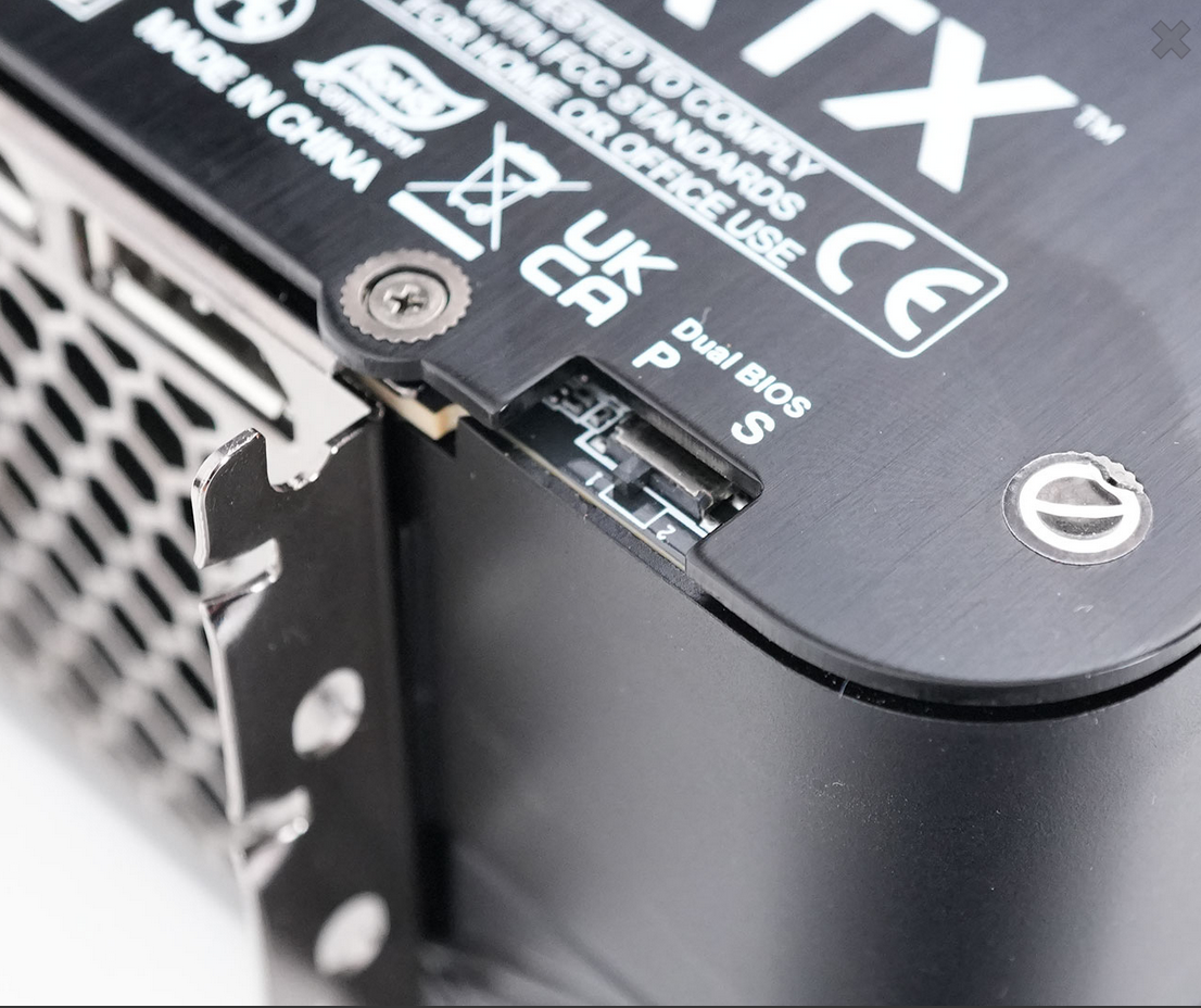

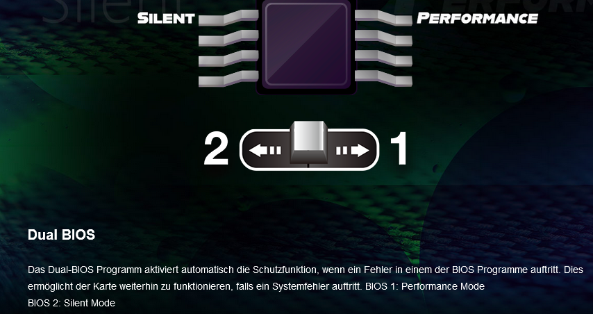

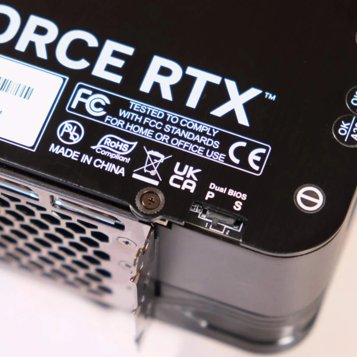

3. wo kann ich von silent zu performance bios wechseln?

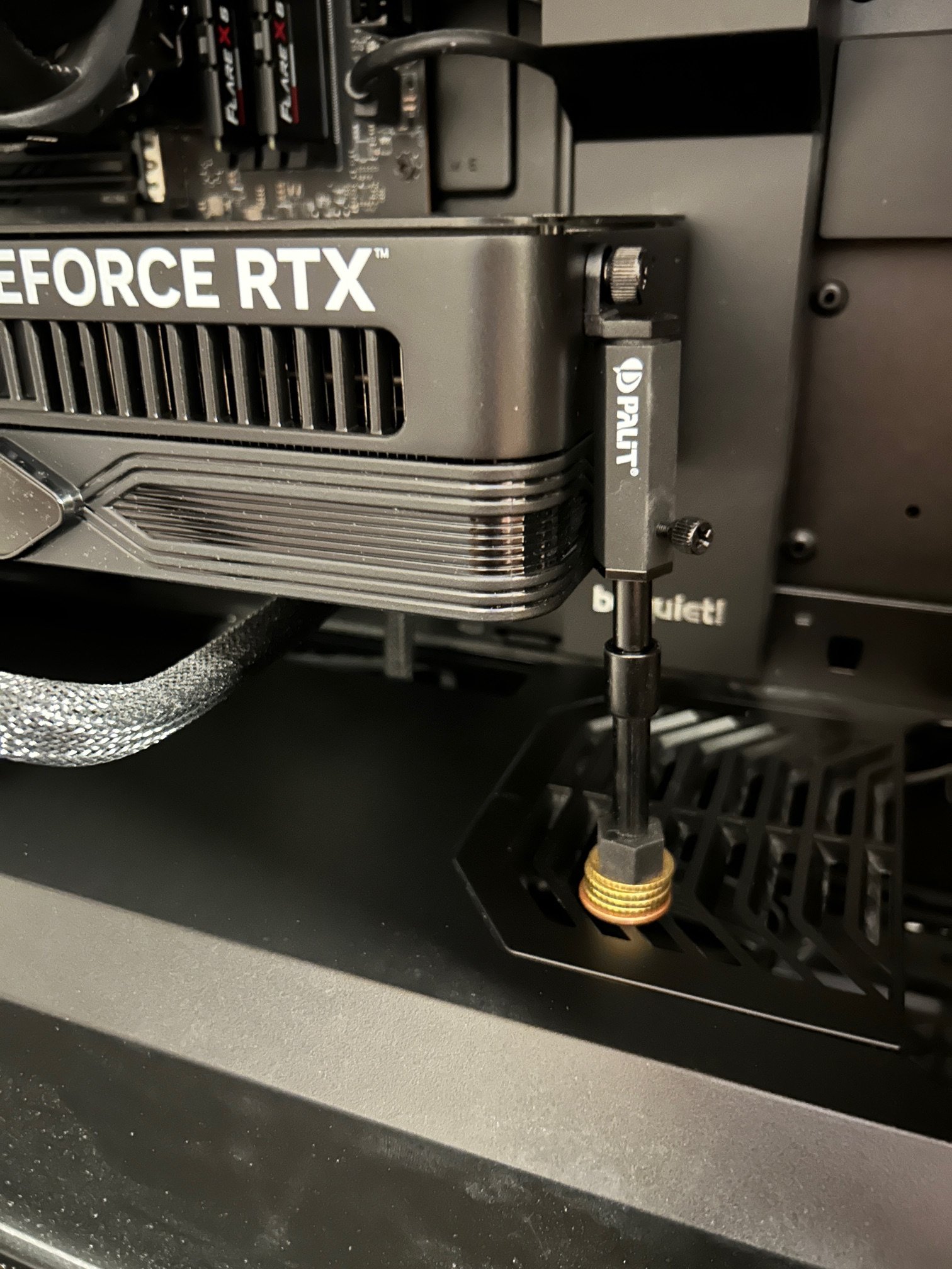

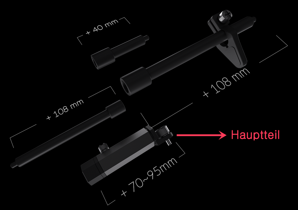

4. meine gpu halterung hat leider nicht die passende länge. ich habe eine kurze und zwei lange verlängerungen, leider bringt mir das nichts. aktuell habe ich es mit münzen überbrückt. kennt ihr gute alternativen als halterung?
Heißkleber oder ein anderer Klebstoff und was passendes drunter pappen.
Würde nicht noch eine Halterung kaufen.
Bei ner 5080 würde ich nen Bündel 20,-er Scheine nehmen bis es von der Höhe paßt. (Bei ner 5090 natürlich ein Bündel 50,-er) :daumen:
Stück Holz? Frühstücksbrettchen? Was hast Du denn da? Mein Paps hätte sich was auf Kunststoff oder Alu gedreht, falls Du das kannst.
Reaktionen: seifenchef, JeanLegi und eYc
Ist das auf dem Foto eine kleine oder große Halterung? Du könntest sonst eine ganz "klein" zusammenschieben und einfach die Karte an der Ecke abstützen.

3. Die Karte hat auf der Stirnseite (Richtung I/O-Panel) einen Schalter mit dem man die BIOS-Versionen durchswitchen kann.
