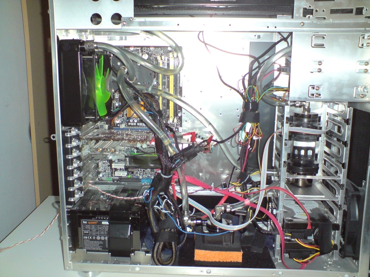

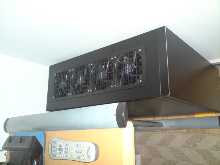

also mein pc hat einen 480 phobya radiator und 120 magicool xtreme radiator. Die sind mit nb xl1 ausgestatet die mit 5v laufen. Nur bin ich am überlgen ob ich einen schalter baue und die lüfter am 480 abschalte wenn ich surfe usw. und wenn ich spiele dan die lüfter vom 480 dazuschalte meine laing ddc 1t läuft mit 5 v . gekühlt werden soll q6600@3.6ghz und evtl.470gtx (bin noch am warten auf die neuen amd) zum übergang läuft eine 9800gtx.

Entweder wir Rätsel-Raten hier ob es möglich ist oder du probierst es einfach aus.
Warum solltest du das abschalten?
Wenn nur der 120er läuft wird er mit Sicherheit schneller drehen und lauter werden.
Geb ein paar Euro mehr aus, und hole dir ein Aquaero (oder Ähnliches) und regele deine Kühlung damit.
ausprobieren, jedoch denke ich das wird eher schwer, weil deine cpu auch beim surfen sehr viel leistung abgibt.
erst meinen i5 750er + HDs mit mora2 konnte ich passiv kühlen (ganzes jahr durch). eine ati hd4870x2 konnte ich nicht einmal mit 2x mora2 passiv kühlen (im winter semi passiv) und im sommer musste ich aktiv kühlen. die wassertemperatur stieg über 45°C und dann liess ich immer die lüfter voll laufen.
Also ich kann meine völlig lüfterlos betreiben, jedoch ist die Wassertemperatur dann nach ein paar Stunden auf 35- 40°C, was eigentlich schon viel ist.
Ich habe es so gelöst, dass ich nur zwei Lüfter auf 5 V laufen lasse und wenn die Wassertemp. steigt, schalten sich die weiteren dazu.
Mit zwei Lüftern liegt bei 26°C bei 24 °C Raumtemp.
Also ja es geht

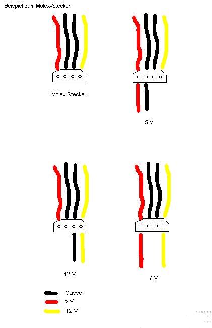

meine läuft auf 5v indem ich die kabelstecker getauscht habe das mit noch einem stecker wegen garantie die temps sind ok aber ich kühler im moment nur cpu weil es sich nicht lohnt die 9800gtx mit zu kühlen aber ich mache mir sorgen wenn ich noch eine graka einbinde wegen wiederstand

ne läuft auf 5v wegen nur schwarz und rot ist dran also 5v- und 5v+ und meine laing dreht so1680rpm,^^ und meine laing ist ne swifteh ddc 1t
5v+ und 5v- sind zusammen 10V ausser ich mache hier einen grossen denkfehler.
wieso das nt hat doch 12v+ 12v- und 5v+ 5v- also 4 leitungen auser am mb anschluss da gibts noch 3.3v+- auser dem dreht die laing auch 50%langsamer

Ich sage ja das meine gramitik schlecht ist,ich versuche mein bestes .Mein Physik untericht geht in eine chemische richtung also dichte berechnen,piktration,usw. und meine kabel habe ich so umgestekt hier,so leuft die pumpe auf 5v und wenn nicht dan erkläre mir wiso danke

ok du hast mich falsch verstanden ich meinte eigentlich 5v+ und masse sind 5v .
also nur ein misverständnis .:freaky:
